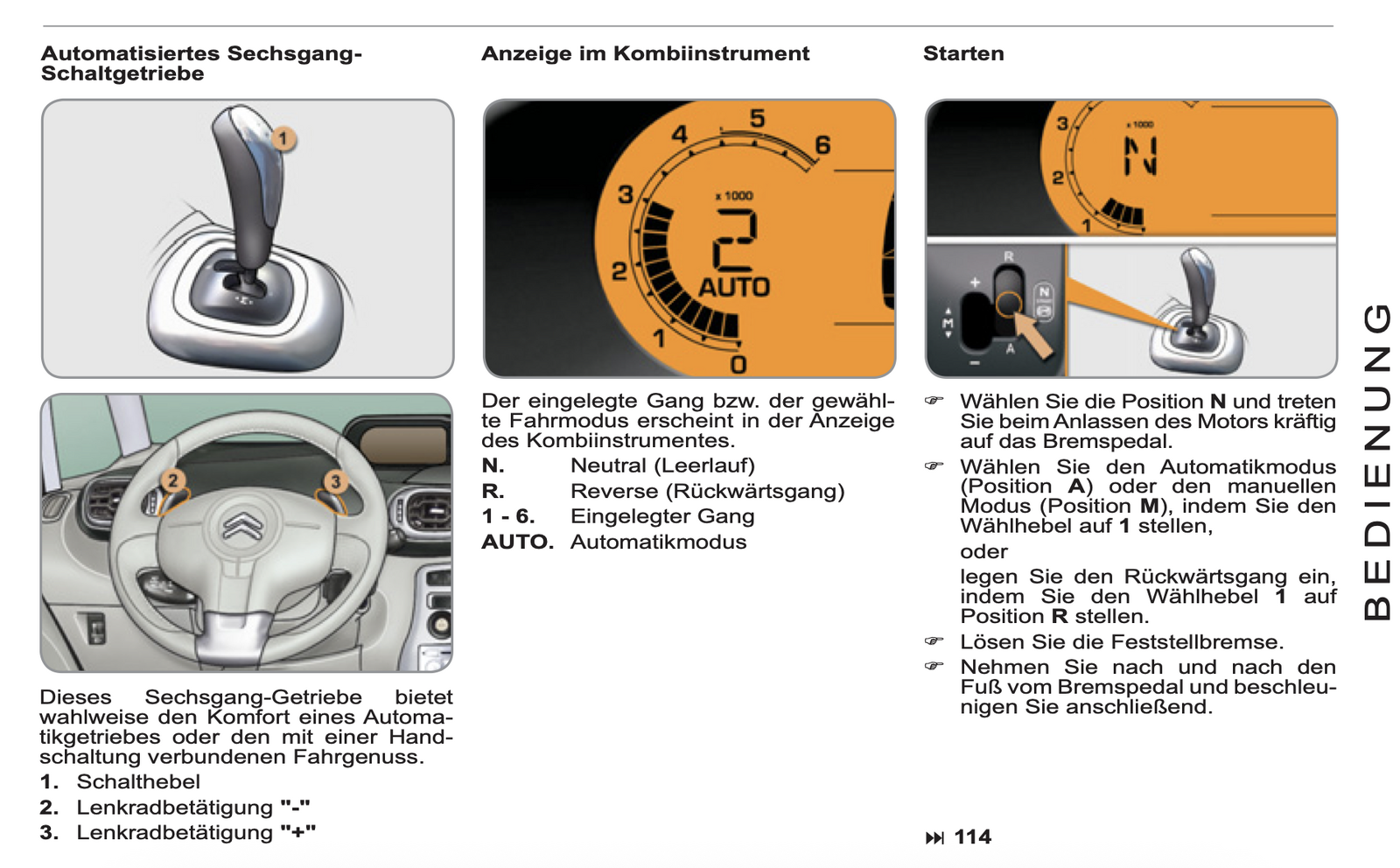

mein Picasso ist ein franz. Import und hat "nur" A und R. Dazwischen glaub ich nichts - jedenfalls kann man ihn dann rollen/schieben: das wollen wir nicht.

A und R? Dann ist es vermutlich ein automatisiertes Schaltgetriebe. Fährt erst los beim Gas-Geben und nicht wenn man von der Bremse geht?
Mein Alfa 147 mit Selespeed Getriebe (auch ein automatisiertes Schaltgetriebe) warnte, wenn man das Auto im Leerlauf abstellte. Die Elektronik des Getriebes wollte immer "im Gang" abgestellt werden. Was in der Garage auch mehr als ausreichend ist.
