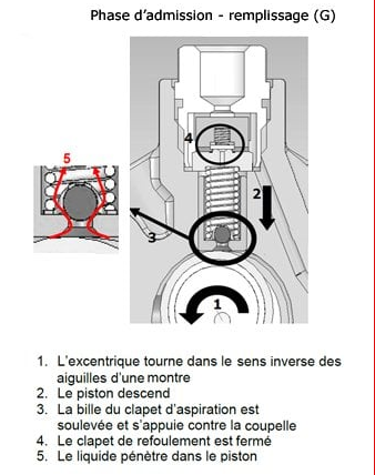

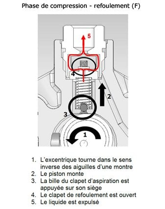

12. Juni 20251 J. Moin, um das Ganze zu verstehen, habe ich mal ein Dokument von Xantia007 geklaut und textlich erweitert sowie an einer Stelle die Reihenfolge verändert: Ansaug- und Füllphase 1. Die Extenterwelle dreht sich gegen den Uhrzeigersinn. Das Auslassventil (Sternventil, Flatterventil) ist geschlossen. 2. Der Kolben senkt sich (Pfeil neben der 2 im Bild oben) und die Feder entspannt sich. Es entsteht ein Unterdruck, weil das LHM ja nicht wie Gas expandieren kann. 3. Die Saugventilkugel wird angehoben und drückt über die Druckplatte gegen die Feder, deren Gegenkraft geringer wird, je weiter der Kolben sich senkt. 5. Die Flüssigkeit gelangt in den Kolben (siehe im Bild 5). Am Totpunkt endet die Füllphase. Kompressions- und Entladephase 2. Der Kolben steigt (Pfeil mit der 2). 3. In dem Zylinder steigt der Druck, dadurch und die Federkraft wird die Saugventilkugel (3) gegen ihren Sitz gedrückt. 4. Das Auslassventil (Sternventil, Flatterventil) öffnet sich. 5. Das LHM wird in den Hochdruckbereich gepresst. In der Doku fehlt allerdings immer der kleine Becher. Viele Grüße Roland Bearbeitet (12. Juni 20251 J. von roe)
12. Juni 20251 J. Ersteller Hallo, vor 28 Minuten schrieb Kugelblitz: Ich meine der Unterdruck in der Pumpenkammer sorgt dafür, dass die Kugel das Loch im Kolben freigeben muss, wenn die Feder auf ihren maximalen Längenausdehnung angekommen ist. Dann kann LHM einströmen. Was meinst Du mit "Pumpenkammer"? Der Bereich, der mit dem Ansaugrüssel verbunden ist? Dort herrscht natürlich Unterdruck, der das LHM aus dem Rüssel saugt, aber auch die Kugeln fester an die Kolbenbohrung saugt. vor 11 Minuten schrieb Ronald: Die Kugel liegt "lose" in dem "Hütchen". Die Feder drückt nicht auf die Kugel, sondern auf den Rand/ Krempe des die Kugel umgebenden "Hütchens". Danke. Jetzt verstehe ich, was Du meinst. Dann dient das Hütchen nicht nur als Abstandshalter, damit die Kugel nicht in die Feder rutscht, sondern bildet noch einen Hohlraum, sodass ein Rückschlagventil entsteht. Also sind zwei mal sechs Rückschlagventile in der Pumpe, jeweils sechs im Saug- und im Hochdruckbereich. vor 6 Minuten schrieb roe: 3. Die Saugventilkugel wird angehoben und und drückt über die Druckplatte gegen die Feder, deren Gegenkraft geringer wird, je weiter der Kolben sich senkt. Das ist der Punkt, danke. Die Kugel ist beweglich, während die Feder auf das Hütchen bzw. den Kolben drückt. Grüße Andreas Bearbeitet (12. Juni 20251 J. von AndreasRS)
12. Juni 20251 J. Moin Andreas vor 3 Minuten schrieb AndreasRS: Also sind zwei mal sechs Rückschlagventile in der Pumpe, jeweils sechs im Saug- und im Hochdruckbereich. Ja. vor 4 Minuten schrieb AndreasRS: Was meinst Du mit "Pumpenkammer"? Der Bereich, der mit dem Ansaugrüssel verbunden ist? Die Pumpenkammer sollte der Zylinder sein, in der der Kolben läuft. Viele Grüße Roland
