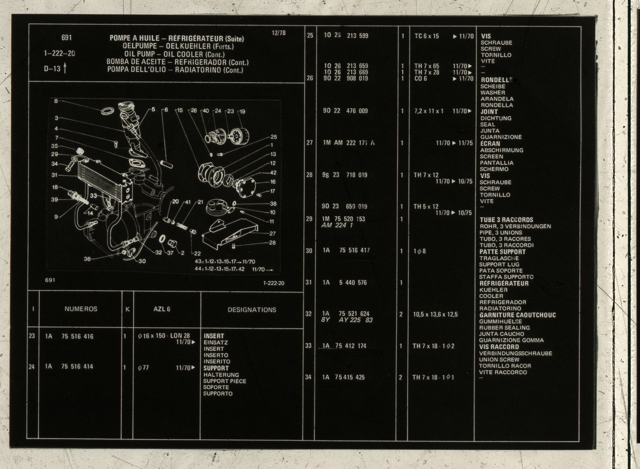

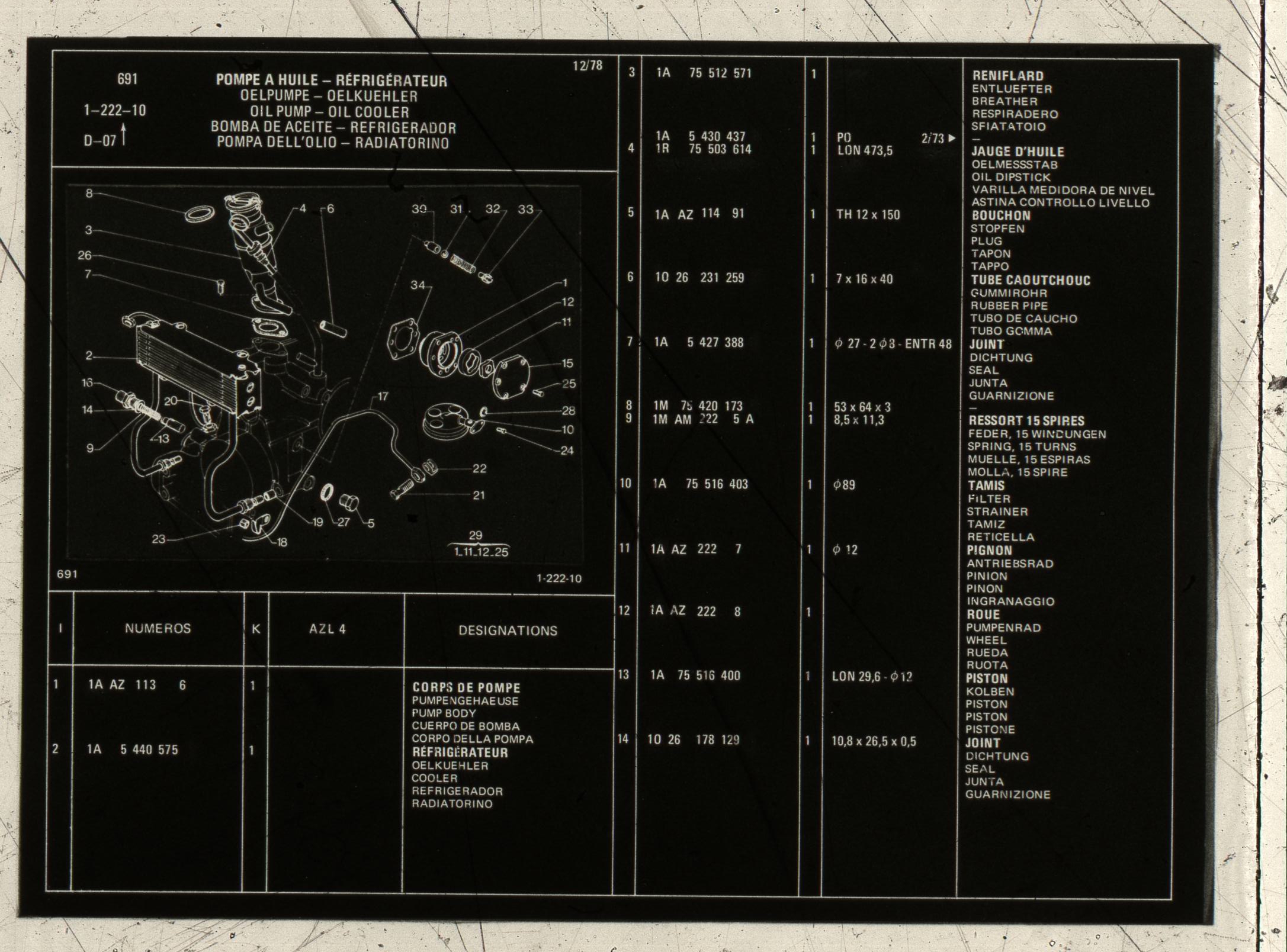

Laut Teilekatalog haben Visa und 2CV4 nicht den gleichen Ölkühler, obwohl sie auf den ersten Blick gleich aussehen. Leute, die einen Visa-Motor im 2CV fahren, bauen oft den größeren 2CV6-Ölkühler ein. Wie gut der passt wird dir sicher noch jemand verraten.
Visa: http://ckc.dk/cats/CAT000172/1-225-10-1.JPG
2CV4: http://ckc.dk/cats/CAT000691/1-222-10-1.JPG
2CV6: http://ckc.dk/cats/CAT000691/1-222-20-3.JPG

Bitte niemals einen 2CV4-Kühler in einen Visa oder 2CV6 einbauen. Der 2CV4-Kühler ist zu klein!

Der Visa Kühler ist original (zumindest teilweise) auch nur so groß wie der 4er Kühler.  Ich würde aber auch den 6er empfehlen. Burton bietet die Kühler für 2cv6 und Visa an, man muss „nur“ die Rohre nachblieben. Hält bei mir seit ein paar Jahren.
