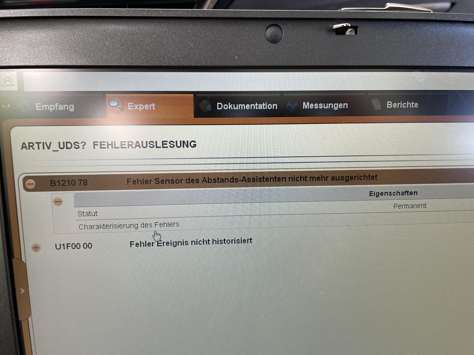

Habe jetzt den Fehler ausgelesen mit Lexia (7.49):
 B1210 78: Fehler Sensor des Abstands-Assistenten nicht mehr ausgerichtet (permanent)

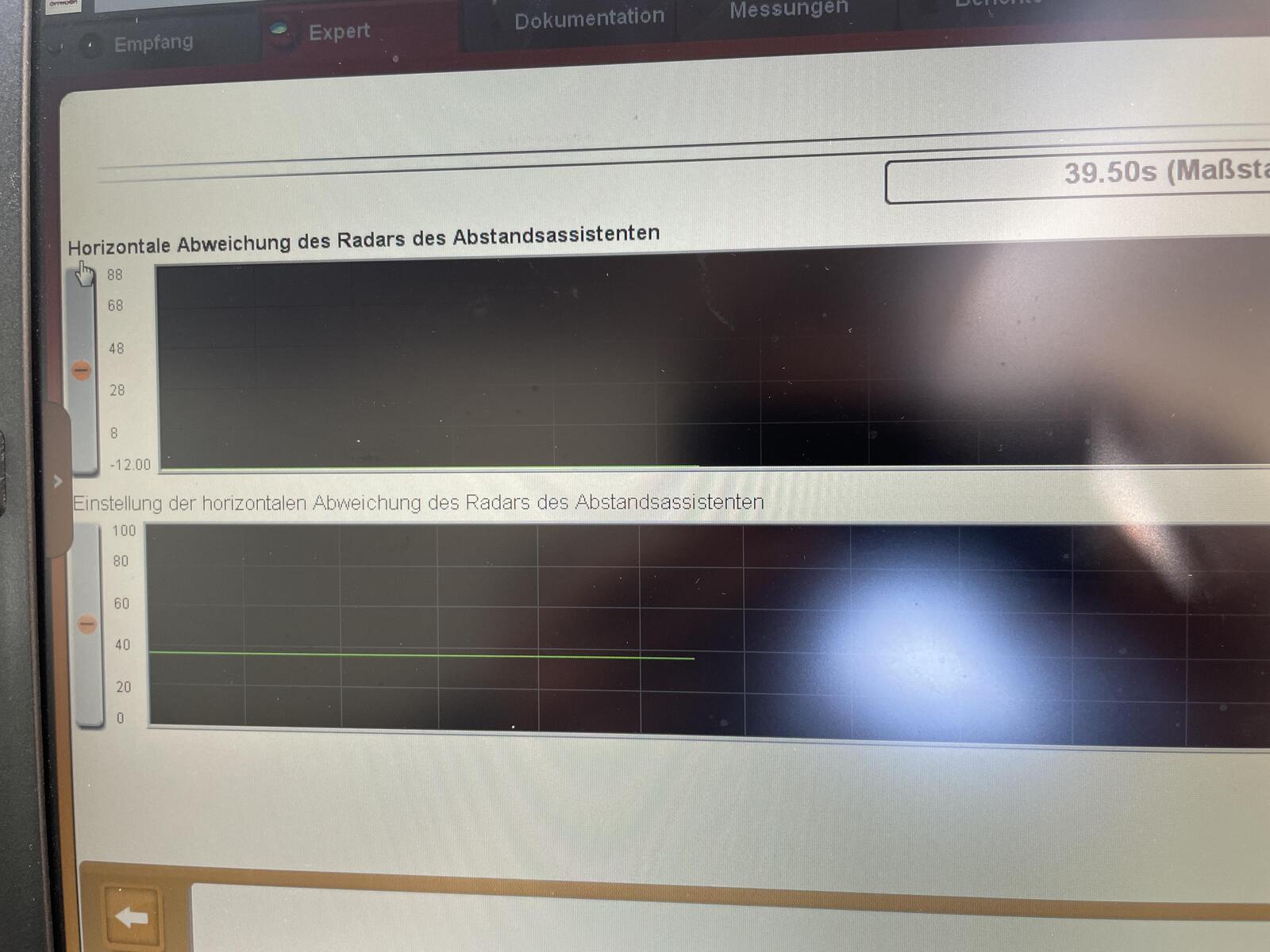

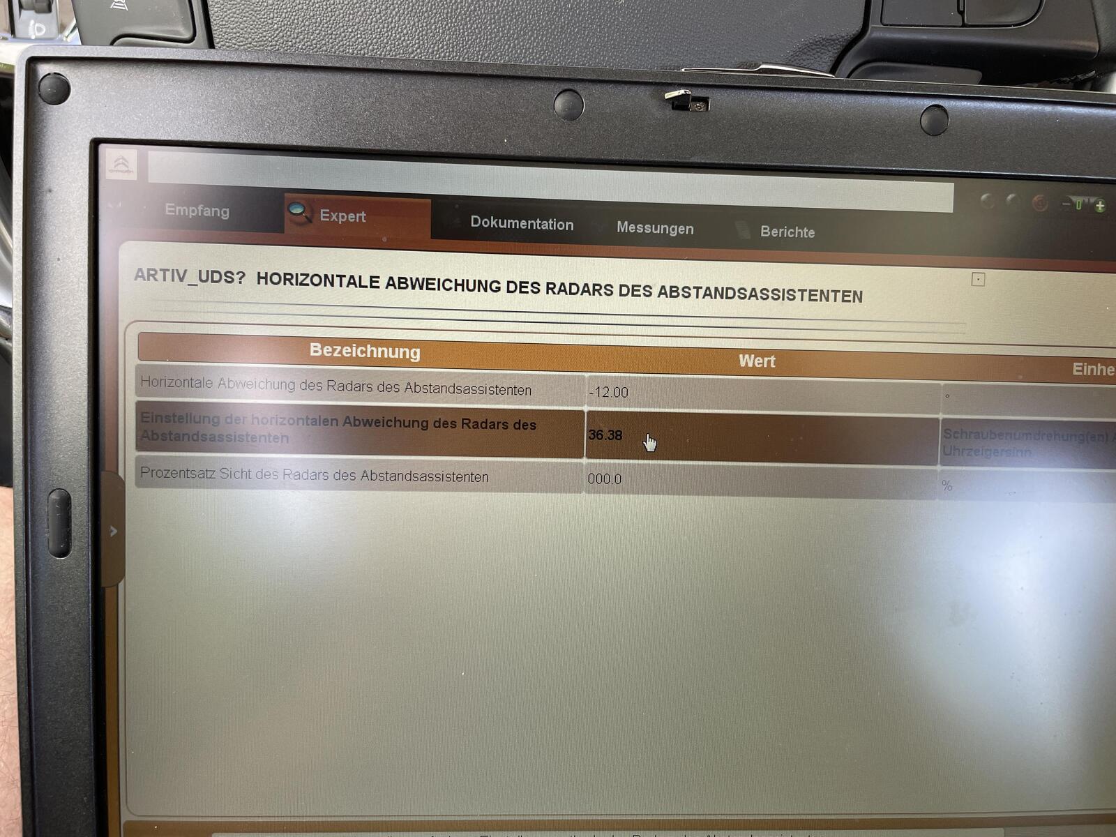

 Ich komm sogar in das Menü in dem man den Sensor direkt auslesen kann (anscheinend live Daten). Siehe Bilder (schiebe ich noch nach).
Einstellung der horizontalen Abweichung des Radar des Abstandsassistenten (steht bei -12 grad). Hier wird auch beschrieben wie man den Sensor einstellt (mit den Schrauben). Interessant wäre woher die Abweichung von 12 grad kommt bzw. Wie diese gemessen wird ??

Und hier noch weitere Screen wo die Messwerte live durchlaufen…large.IMG_9610.jpeg.5da9ca1106200aa85b94fbe8e09e9a68.jpeg
