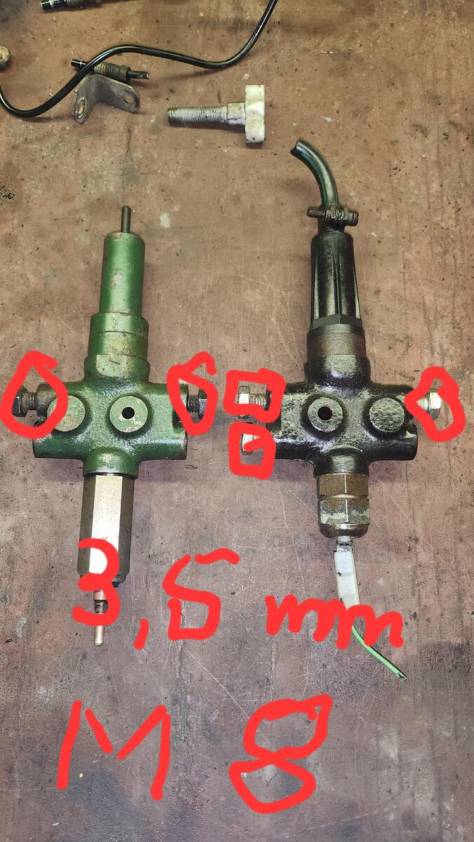

Hab mal wieder Bildungsbedarf ... 😃
Schaut mal auf das Foto.
Das linke grüne ist das SV aus einem CX Serie 1.
Und zu welchem Hydropneumaten gehört das Rechte in schwarz?
Die Leitungsanschlüsse sind alle identisch. Lecköl/Rücklauf eigentlich auch.
CX Serie 2?
BX?
GS/GSA?
Muss eine Berichtigung nachreichen!
Beim Grünen sind die unteren Leitungen beide 4,5mm mit Gewinde M9 - beim Schwarzen nur die unten rechts eingehende Leitung.
Die oberen und links unten sind 3,5 mit M8 Gewinde.
Bearbeitet ( von BX-CX-Driver)
Das schwarze dürfte zum BX gehören mit 1x 4,5 und 3x 3,5. CX hat zumindest mit DIRAVI eine andere Konfiguration der Anschlüsse.
Danke dir! 👍
War auch so mein Gedankengang.
vor 21 Stunden schrieb bx-basis:
Xantia könnte es auch sein, oder nicht?
Ja, aber mit 2poligem Stecker am Druckschalter.
vor 59 Minuten schrieb bx-basis:
Gut beobachtet 👍. Ich dachte schon....irgendwie war der Stecker anders, bin aber nicht drauf gekommen wie. Die Zunge ist nicht frei wie hier, es ist ein Kunststoffteil in dem der Stecker einrastet.
Innen ist aber nur ein der zwei Pins angeschlossen.
Bearbeitet ( von ACCM Claude-Michel)
und ein Sicherheitsventil vom Xantia erkennt man meist daran das es in eine dicke braune Oxidationsschicht eingebacken ist... 🙄
Bearbeitet ( von SeppCx)
So sieht es beim Xantia aus. Eingang 4,5 mm und drei Ausgänge 3,5 mm. Der Activa hat hingegen einen Eingang mit 4,5 mm, einen Ausgang mit 4,5 mm (vordere Federung und AFS) und zwei Ausgänge mit 3,5 mm.
