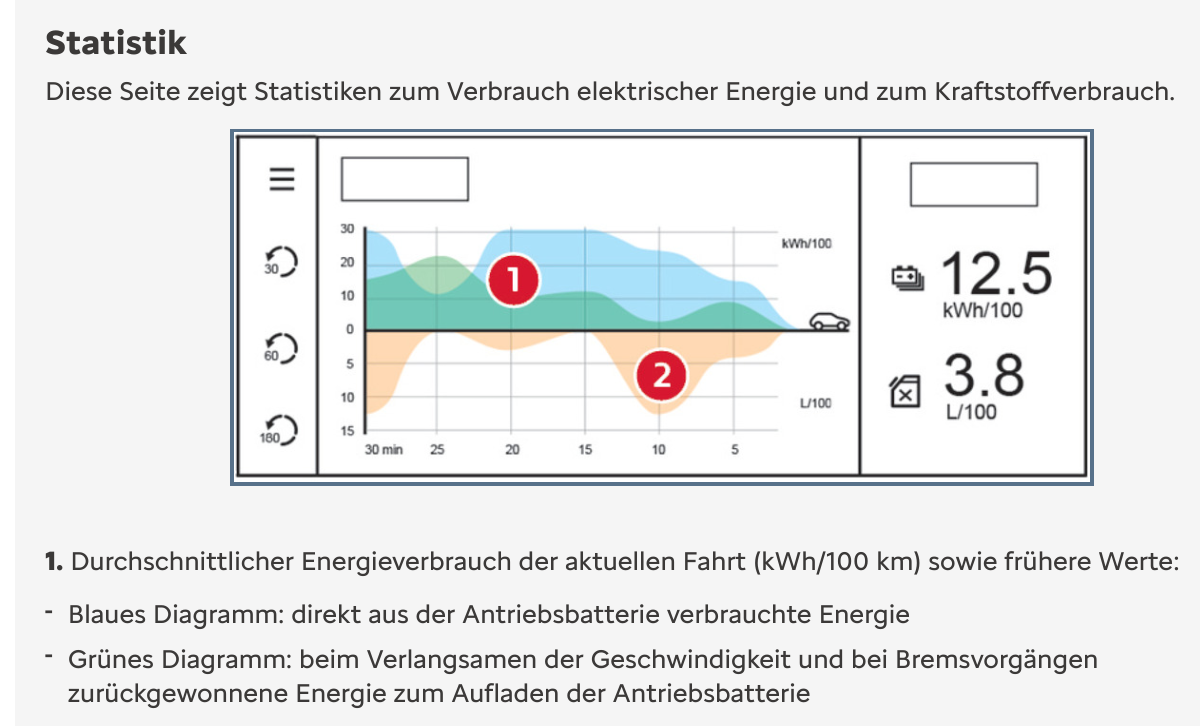

Es gibt doch eine Verbrauchsstatistik. Da sollte man sehen, ob über 30 kWh/100 km oder weniger als 15 kWh/100 km verbraucht werden.
