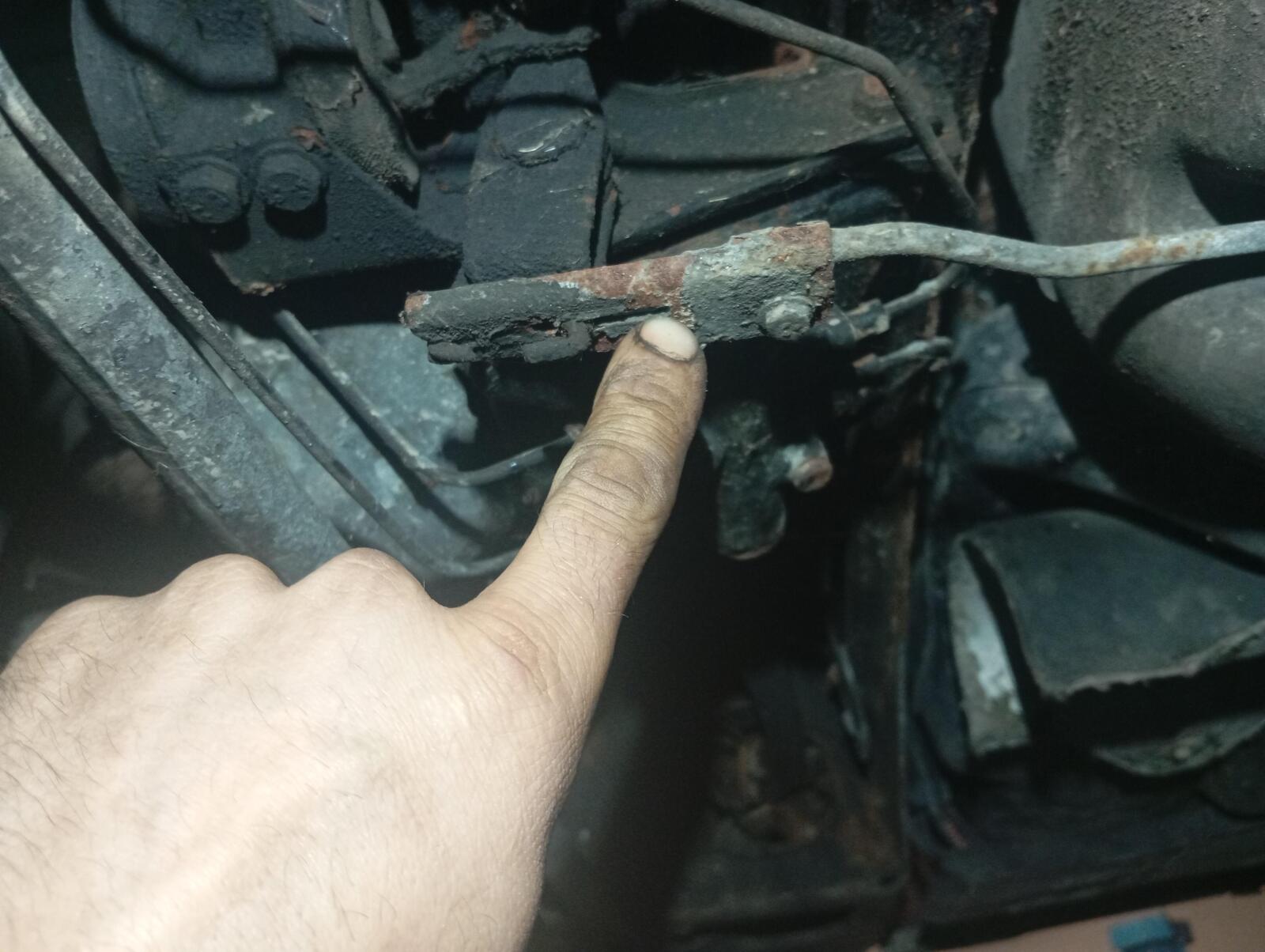

Hast du die Möglichkeit das Fahrzeug von unten zu besichtigen? Ab und an löst sich am Gestänge zum Korrektor das kleine geschraubte Metallzeil.

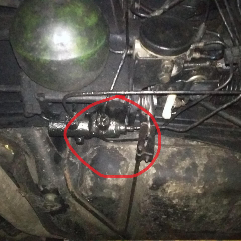

Gleich ein Bild XM (ist ähnlich) wahrscheinlich ist grundsätzlich was mit dem Korrektor hinten oder deren mechanischen Ansteuerung was nicht i.o.
In diesem Punkt möchte ich widersprechen. In der Mechanik unterscheiden sich die Korrektoren zwischen XM und Xantia deutlich.
Hier vom Xantia. @zitronabx meint das Teil in der rechten Bildhälfte, das schon mal brechen kann. Was ich für unwahrscheinlich halte, wenn @ACCM Kai schreibt, dass die Knochen "drin" sei.

vor 3 Minuten schrieb AndreasRS:

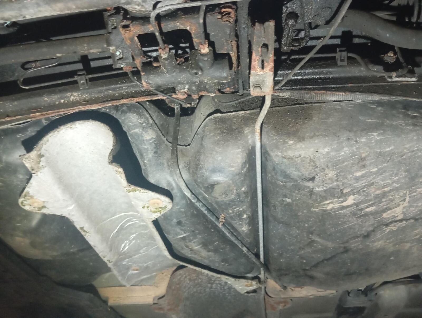

Nö, Andres das ist das gleiche. Habe dummerweise vergessen das ich nen Xantia auf der Bühne habe. Foto folgt
Hier das Foto vom Xantia. Das Metallteil auf dem Gestänge kann sich wegen Unterrostung lösen. Nachtziehen an der sw8 Schraube ergibt meistens keinen dauerhaften Erfolg large.IMG_20250619_204620.jpg.0e2788970ca1434a6b57dbe7c3e08564.jpg

vor 42 Minuten schrieb AndreasRS:
Interessant, das von dir gezeigte Bild zeigt das Metallteil mit Pfeil nach rechts und Befestigung der Schraube oben. Bei dem Bild von mir ist die kleine Schraube von unten befestigt. Da haben die bestimmt wieder etwas geändert. Vielleicht liegt es am Tank 🙆‍♂️.
vor 9 Minuten schrieb zitronabx:
Ich glaube eher, bei meinem deinem Bild ist das Teil falsch montiert. Funktioniert aber trotzdem.
Bearbeitet ( von AndreasRS)
vor 32 Minuten schrieb AndreasRS:
Es scheint tatsächlich 2 Varianten zu geben, hier ein Bild eines Hydractivenbaus dem Netz. Das Gestänge ist gerade, die Verschraubung von oben. Bei meinem Hydractiven Schlachter X2 V6 ist eine sichtbare Wölbung zu erkennen. Morgen schmeiß ich mich unter einen V6 X1 Activa. Ich bin gespannt large.fSDboqKBgzdnTGihU76TocHpg-s-960.jpg.20c7e0b94f53a1df9fa22d37d7334e48.jpglarge.IMG_20250619_214748.jpg.19864e221f2458bb58c2ec3c6ca12ee9.jpg
interessant. Kann es sein, dass es trotzdem das gleiche Blech ist?
Die Servicebox kennt nur eine Ausführung für alle Xantias. Das vordere und das hintere Blech ist das gleiche, nur einmal die Schraube von oben (hinten) und einmal von unten (vorne).
