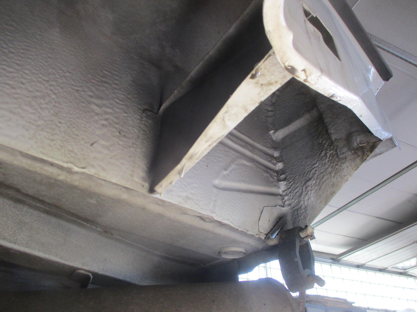

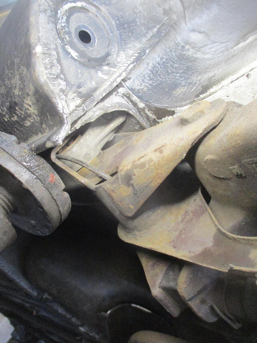

25. Juni 20251 J. Ersteller Hab auf den Achsträgern und den hinteren Radkästen mal das Permanentwachs ausprobiert, bleibt durchsichtig und soll nicht entfernbar sein hoffen wirs ... gerade an den Achsen und den Leitungen ists ja gut wenn man sieht was " drunter " ist ...

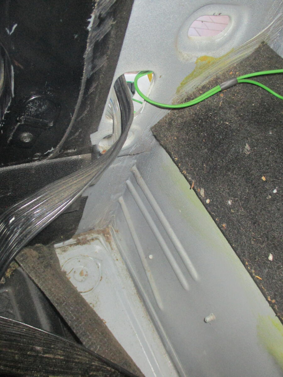

25. Juni 20251 J. Ersteller Der beste den ich je in der Kundschaft hatte ,auch die Achsecken waren gut. Der innere hinter Radlauf geht da direkt ohne Sperre in den Einstieg über - oder ? Also wenn ich von den Seitenpolsterecken in den Raldauf sprühe komm ich lückenlos in die Einstiegkammer. Der Einstieg hat ja auch nur 1 Kammer hinten ?? Die Hinterachsaufnahmenschrauben sind ja mit einer Plastiküte abgedeckt und diese Kammer erreicht man ja auch von außen vom Längsträger über der Schwinge, also sollte ich alles erwischt haben...
