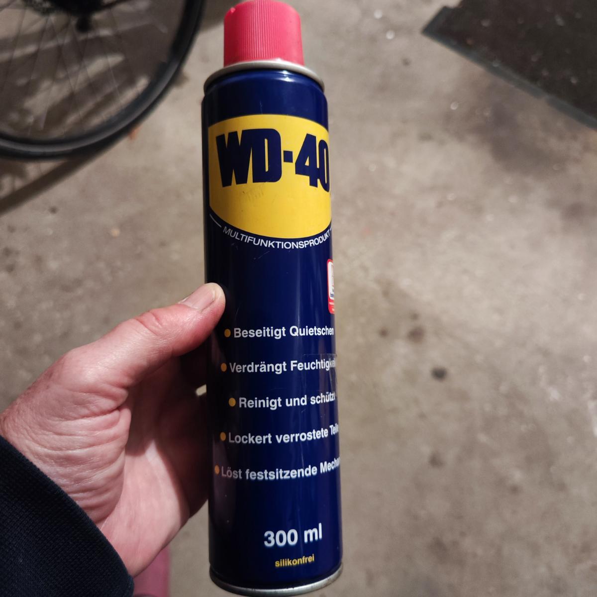

...es gibt ja nicht nur ein WD40, sondern verschiedene WD40 - auch solche für spezielle Anwendungen. Möglicherweise kam so eine spezielle Mischung zum Einsatz. Stell doch mal eine Bildchen von dem von Dir angewendeten WD40 ein.
Es sieht aus wie Standard WD40:
