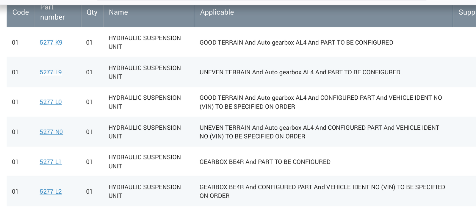

Bei catcar.info werden einige Pumpen für den 2.0 16V aufgeführt.
Davon gibt es die 5277L1 und 5277L9 noch. Warum aber der ET-Profi diese nun als unpassend listet, müßte man dort hinterfragen.
Es gibt aber noch weitere unpassende: 5277K1, P4, L5, 90, N8, K5, P6,  1616837280 usw.
