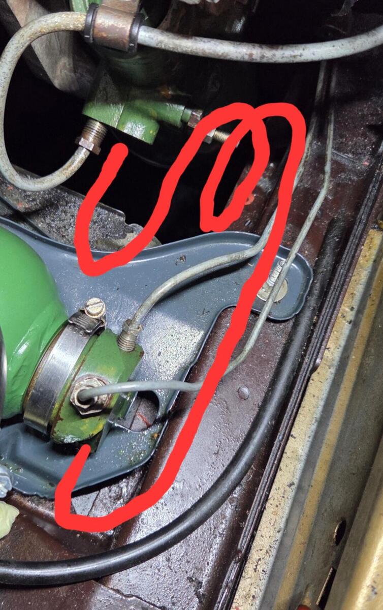

3. Juli 20251 J. Hallo, ich suche die o.g. Leitungen. Für CX mit Klima. Bitte Neu oder neuwertig. Spiralleitung in Kunifer hat die CX Basis, das möchte ich aber nur zur Not verwenden. Danke und viele Grüße Bearbeitet (3. Juli 20251 J. von Sergej Gleithmann)
4. Juli 20251 J. Ersteller Ich habe eine Hauptdruckleitung gefunden. Die Spiralleitung Suche ich weiterhin.

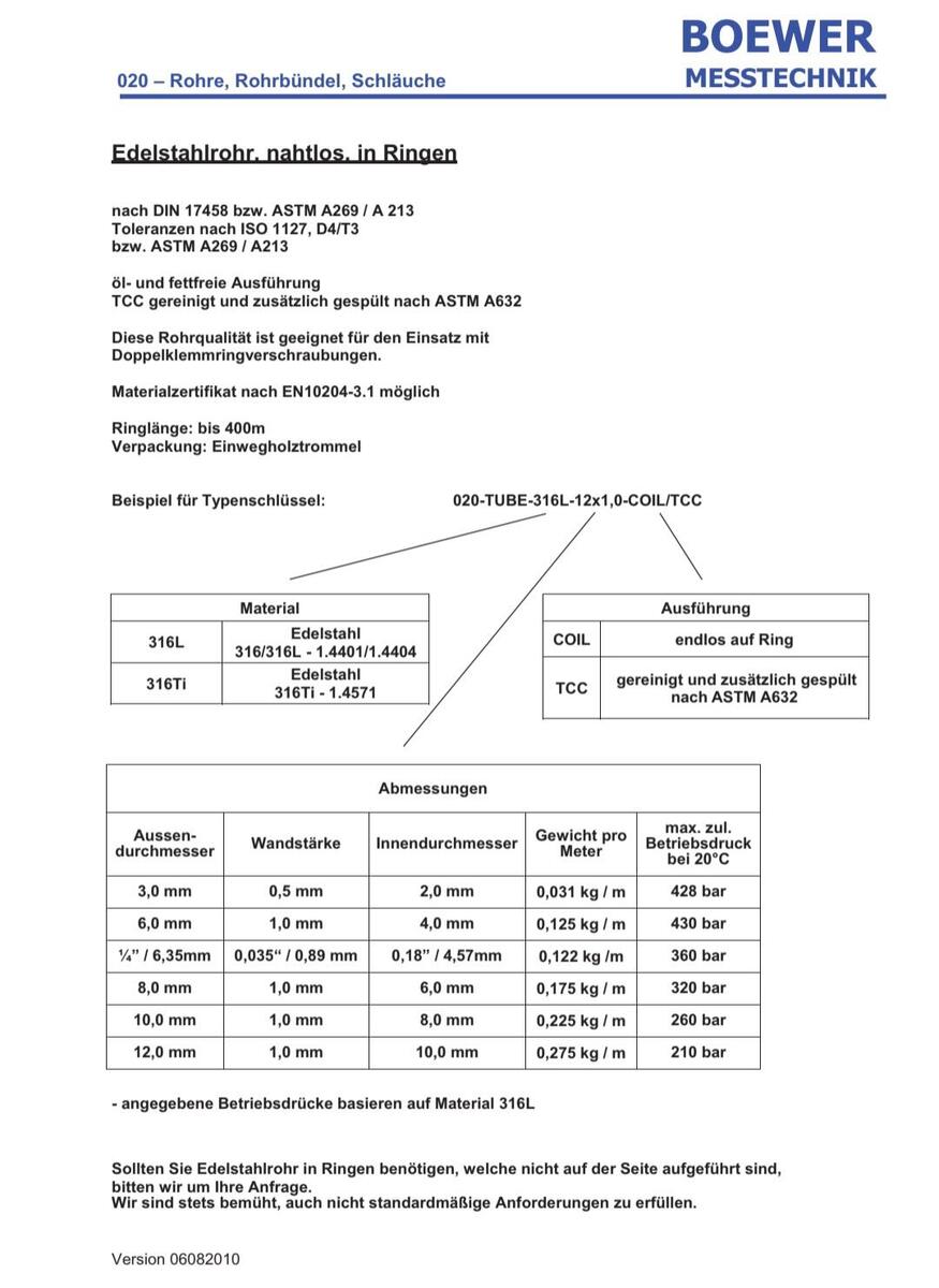

13. November 20251 J. Ersteller vor 12 Stunden schrieb AndreasRS: Mit Muster könnte ich eine aus Stahl anfertigen. Ich weiß aber nicht, ob es Druckspitzen gibt, welche die Leistung stark belasten. Beim Xantia ist es so, dass die Druckspitzen in der Hauptleitung von der Pumpe zum Druckregler die Haltbarkeit beeinträchtigen. Habe eine 6,35 mm-Stahlleitung hier mit ca. (!) 1 mm Wandstärke. Grüße Andreas Moin, welches Material verwendest du und weißt du welche druckfestigkeit es hat? Habe hier einen Lieferanten gefunden: https://www.boewer-messtechnik.de/edelstahlrohr-nahtlos-in-ringen
14. November 20251 J. Am 13.11.2025 um 08:27 schrieb Sergej Gleithmann: Moin, welches Material verwendest du und weißt du welche druckfestigkeit es hat? Gekauft am 17.08.2023 bei Bremsleitungen-online.de, Artikelnummer 344904LA014-5. Den Laden gibt es nicht mehr und mit den Bezeichnungen auf dem Rohr kann ich nichts googeln. 191150301 (richtig?) ergibt nichts sinnvolles. "Bant Roru" auch nicht. Interessant ist m.E. die metrische Beschriftung statt "1/4 Zoll." Immerhin gibt es eine Legierung 5130 (aka 28Cr4): https://pauly-stahlhandel.com/de/aisi-sae/5130 Grüße Andreas Bearbeitet (14. November 20251 J. von AndreasRS)
15. November 20251 J. vor 14 Stunden schrieb AndreasRS: "Bant Roru" auch nicht. Könnte in dem Kontext auch "Bant Boru" heißen. Ein türkischer Leitungshersteller. vor 14 Stunden schrieb AndreasRS: 28Cr4 Recht typisch für Leitungen die hohe Festigkeit, Härte, Zähigkeit und dennoch etwas Elastizität haben sollen. Gerade doppelwandig (DW) dürfte es da eigentlich keine Probleme mit Druckspitzen geben.
15. November 20251 J. Am 13.11.2025 um 08:27 schrieb Sergej Gleithmann: Habe hier einen Lieferanten gefunden: https://www.boewer-messtechnik.de/edelstahlrohr-nahtlos-in-ringen Ringlängen bis 800 m auf Einwegholztrommel möglich, dürfte dann ´ne Weile reichen...
15. November 20251 J. Ersteller Also ich habe die Nachfertgung in Edelstahl jetzt bei der CX Basis angefragt. Mir ist es wichtig ein Material mit zugesicherten Eigenschaften zu verwenden, insbesondere hinsichtlich der Druckfestigkeit.

16. November 20251 J. Hallo, vor 10 Minuten schrieb M. Ferchaud: Erst vom Druckregler führt eine Leitung von der beweglichen Antriebseinheit zur starren Karosse. Ja. Um es genau zu nehmen: Bei Fahrzeugen mit 6+2-Kolben-Pumpen (keine CX) gibt es von der Pumpe eine starre Leitung zum Druckregler und eine Leitung mit Gummischlauch zum Lenkventil. Vom Druckregler dann die Spiralleitung zum Sicherheitsventil. Der Diravi-CX (und vermutlich alle Diravi-Fahrzeuge) hat dann noch die Leitung zum vorderen Bremsdruckspeicher, der an der Karosserie ist. Diese Leitung sucht @Sergej Gleithmann, wenn ich es richtig verstanden habe. Grüße Andreas
20. November 20251 J. Ersteller Ich werde eine Nachfertigung der Hauptdruckleitung von der CX Basis erhalten. Ich denke sie werden diese Leitung und auch andere 6,35mm künftig im Shop anbieten können.
