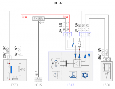

Hier, gleicher Motor aber ein Peugeot:
https://frenchcarforum.co.uk/forum/viewtopic.php?t=65907
anscheinend hat die Lüfter Einheit ein eigene Steuereinheit und regelt die Lüfterstufen über PWM. Da brauchst du dann ein Oszilloskop.
Bearbeitet ( von Citrö.ne)
Vielen Dank für den Link und das Schema citrö.ne !
