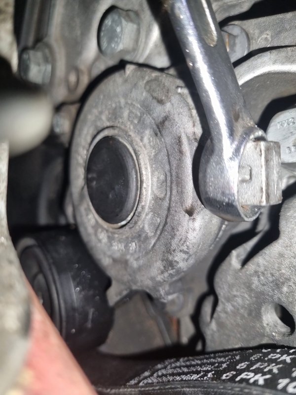

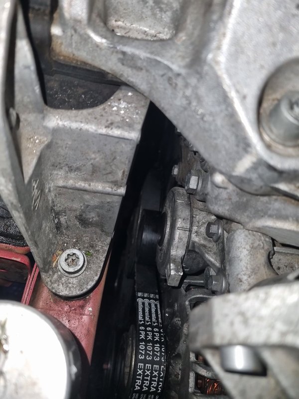

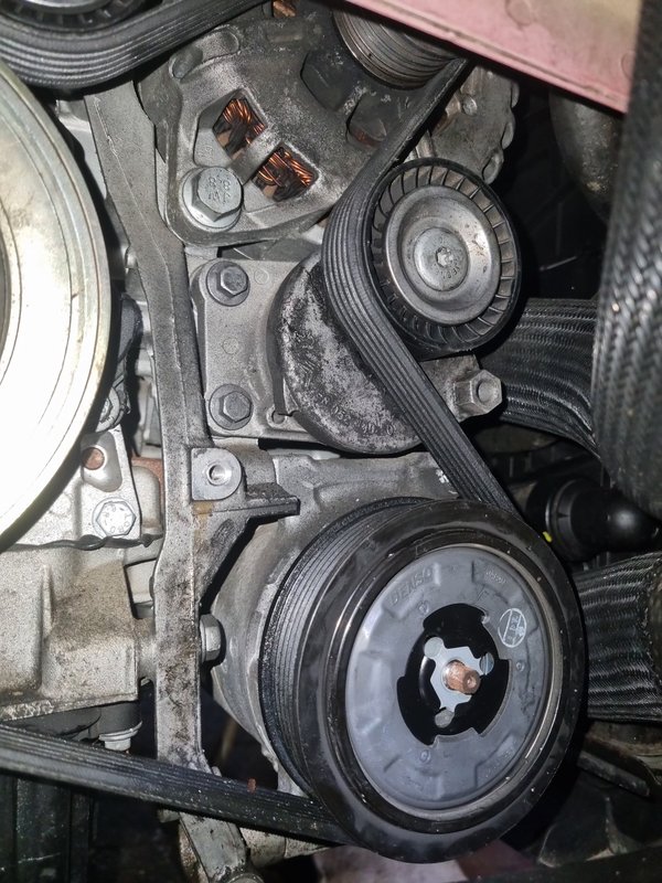

Ich dachte Keilriemenwechsel wäre keine große Sache.
Aber jetzt habe ich den Plastikkram ab und den Riemen raus. Leider will der neue nicht rei n.
Der Spanner hat drei Markierungen. Wenn ich den bis zur Markierung drehe, geht der Riemen aber immer noch nicht drauf.
Vielen Dank für Hinweise
Bearbeitet ( von Hakipo)
Der Spanner wird normalerweise mit einem kleinen Blockierstift geliefert, wenn dieser nicht drin ist läßt sich der Riemen u U. nicht montieren.
Des Rätsels Lösung sind zwei Spannrollen.
Von oben sieht man eine, die mit einem Rechteckigen Hebel angehoben werden kann.
Zwischen Lichtmaschinenrad und darunterrad ist noch eine Rollen, die wenn man lange genug draufschaut auch beweglich ist mit einer 15 Nuss, und wenn man viel Kraft hat, lässt sich auch ein Arretierstift einsetzen.
Dann geht der Riemen rein indem man die obere Rolle anhebt.
Sorry ich hoffe wenn man davorkniet ist es verständlich.
Die Spannrolle mit einem Schlüssel bewegen ist keine gute Idee.
Untere Spannrolle, das Loch und der Zahn sind für einen Arretierstift 4,5mmspacer.png
Obere Rolle wird an dem Vierkant angehoben, dann kann man, wenn die untere arretiert ist oben bewegen und den Riemen unter die Rolle legen.
