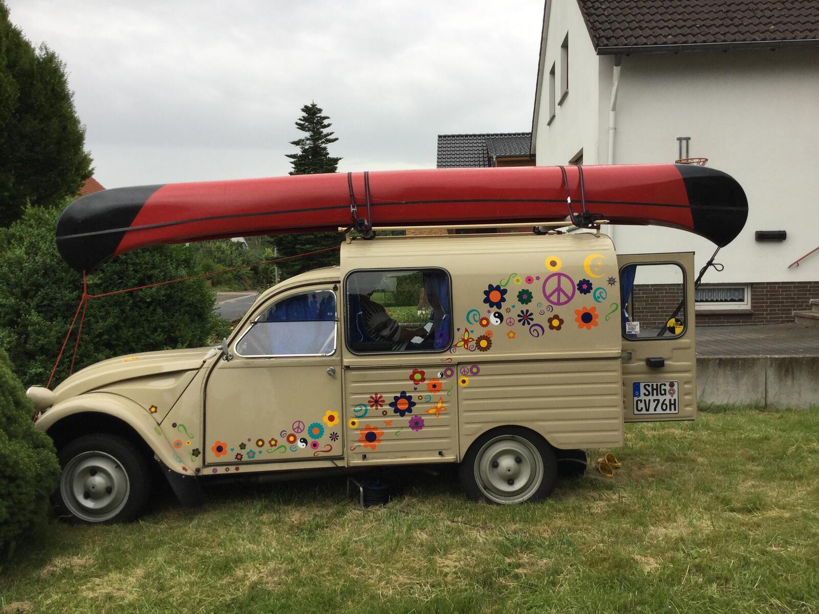

large.IMG_0002.jpeg.02d3110034e8d1458ed199668e7fda38.jpegIch bin auch bereits mit einem Kanadier auf der AK unterwegs gewesen. Der Schwerpunkt ist dann weiter oben und Kurven sind angepasst, also mit Vorsicht, zu nehmen. Habe mir damals über die Dachlast tatsächlich keine Gedanken gemacht. Bei 8 kg zuviel würde ich mir auch keine Sorgen machen. Fahre vorsichtig und im Stand ist eine Überlast kein Problem.
Ich würde es wagen und ich halte das Risiko für Fahrzeug und Personen bei angepasster Fahrweise für nicht höher als bei 30kg Dachlast. Auch, das es bei einer Kontrolle Probleme geben könnte, halte ich für ein überschaubares Risiko.
Viel Spaß im Urlaub :-)!
