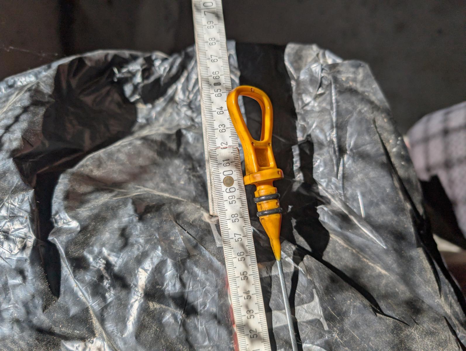

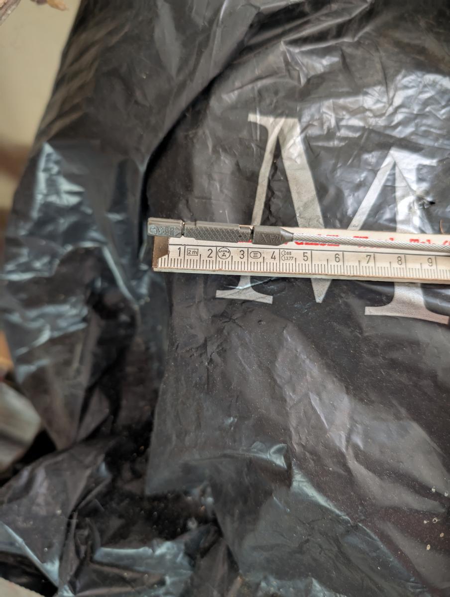

Also bei meinem C5 III bringt Kontrolle mit dem Peilstab eh nix - der ist so schwachsinnig konstruiert, dass das Ende mit den Markierungen aus Kunststoff mit Sollbruchstelle ist. Der Teil mit der Markierung schwimmt also in der Ölwanne. Ersetze ihn auch nicht mehr (ist schon der Zweite) weil die Spitze eh wieder abbricht…
Eine gute Idee, das mit einen Stahl-Bowdenzug zu machen. 🤔👍
Ich wollte es mit einem dünnen Schweißdraht probieren - der ist aber noch zu unflexibel und geht nicht komplett durchs dünne gebogen Rohr.
Falls jemand die Maße brauch
