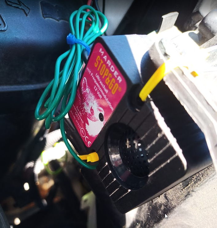

Hast du auch die Marderscheuche von Stop&Go? Werkelt in unserem Berlingo ohne Zündungssignal. Im Normalfall steht der Wagen etwa 22 Stunden am Tag. Die Scheuche für die restlichen 2 Stunden Bewegungszeit (maximal) aussschalten macht eigentlich auch keinen Sinn.
Fred
Hallo Fred,
nein das ist von https://www.hv-mard.de/, eine Kombination von Hochvolt und Ultraschall.
Gruß,
Stephan
