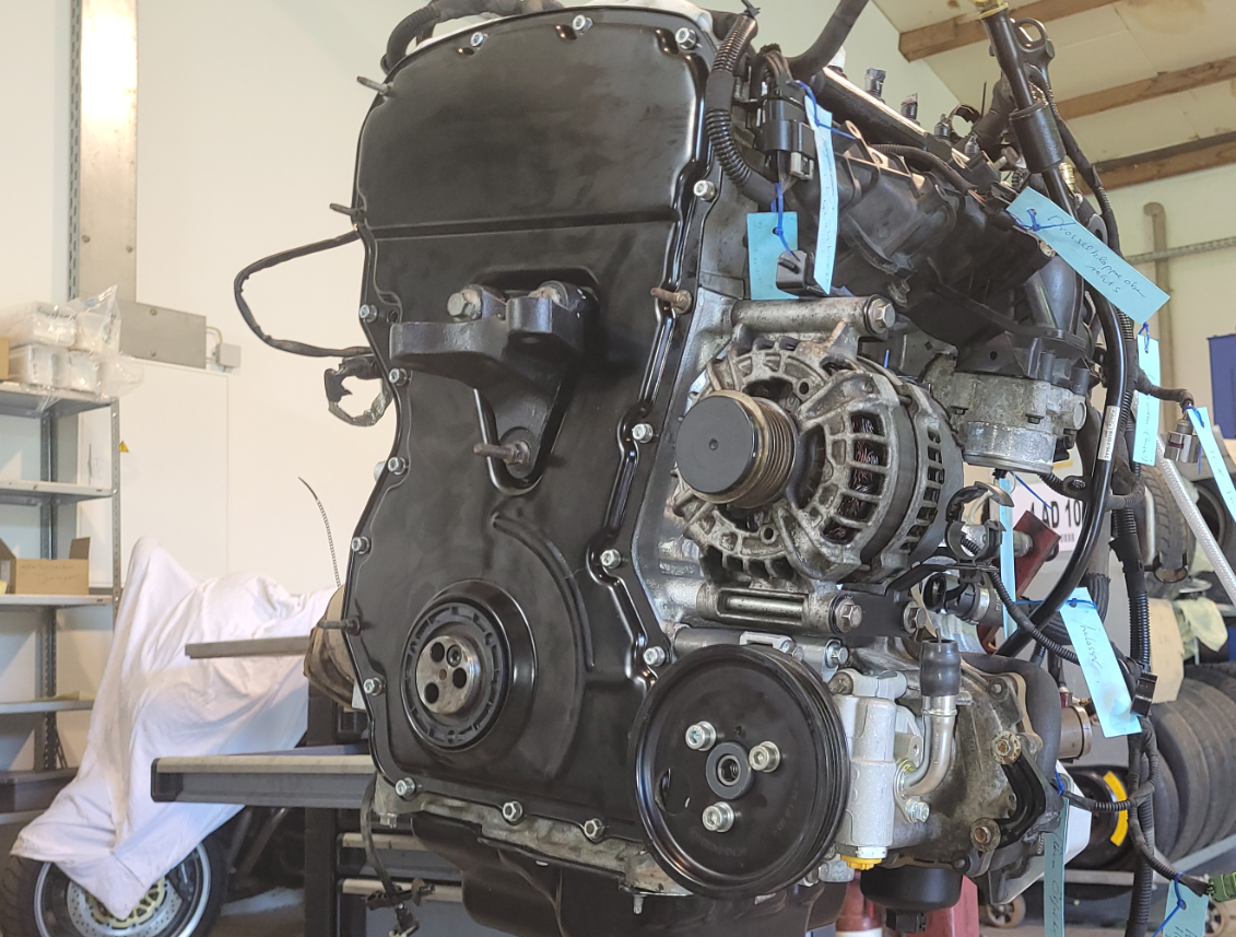

OK, ich hab da ein Foto, da ist die momentane gut zu sehen... mein Gefühl sagt mir, dass das ne Valeo ist.
Mein Gefühl sagt mir aber auch, dass ich die besser komplett wechseln sollte, bevor ich in einem Jahr das Ding wegen nem Lagerschaden nochmal beackern muss:
Aber jetzt mal im Ernst: Kriegt man die raus, ohne die Maske und den Kühler abzubauen?
Ich konnte sie bei ausgebautem Motor abbauen und reinigen, aber ja so kein Hexenwerk.
Dirk
Bearbeitet ( von Flexer)
