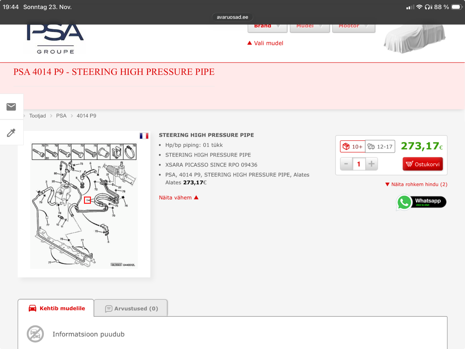

23. November 202523. Nov https://www.avaruosad.ee/et/varuosad/product/PSA/4014P9/?srsltid=AfmBOorlNS0Efin5mIAc4d3N6Kya-sOdLqfd1NzBZQqS6GBzQVDgrNBp wenn ich das richtig interpretiere, ist das Teil dort lieferbar
27. November 202527. Nov Ersteller Hallo Helmut, vielen Dank! Es sieht so aus, als würde es sich tatsächlich um das richtige Teil handeln. Ein estnischer Webshop - wie hast Du den denn gefunden? Zwischenzeitlich hatte ich das Auto aus der Werkstatt geholt, eine minimal ölfeuchte Stelle an der Leitung gefunden, diese trocken gewischt und mir auf der Dekra Prüfstelle eine Plakette geholt. Eigentlich haben wir auch kein gutes Gefühl mehr, wenn der Schwiegervater Auto fährt. Trotzdem natürlich eine Überlegung wert, die Leitung zu wechseln. Beste Grüße Ulrich
