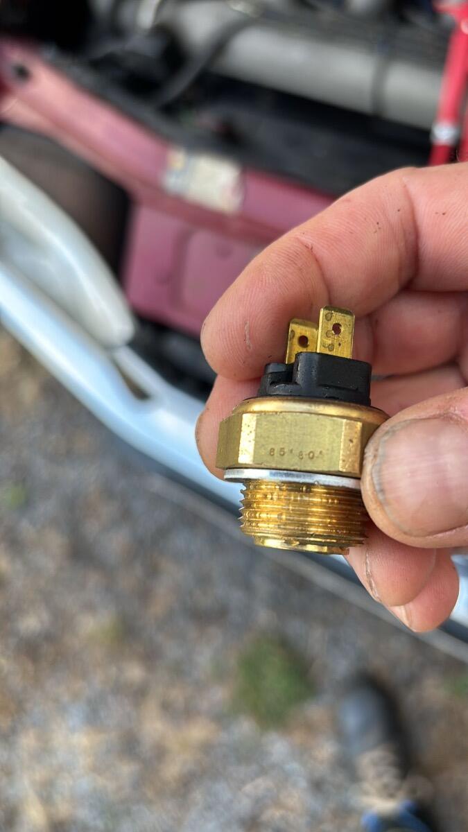

Hallo zusammen,

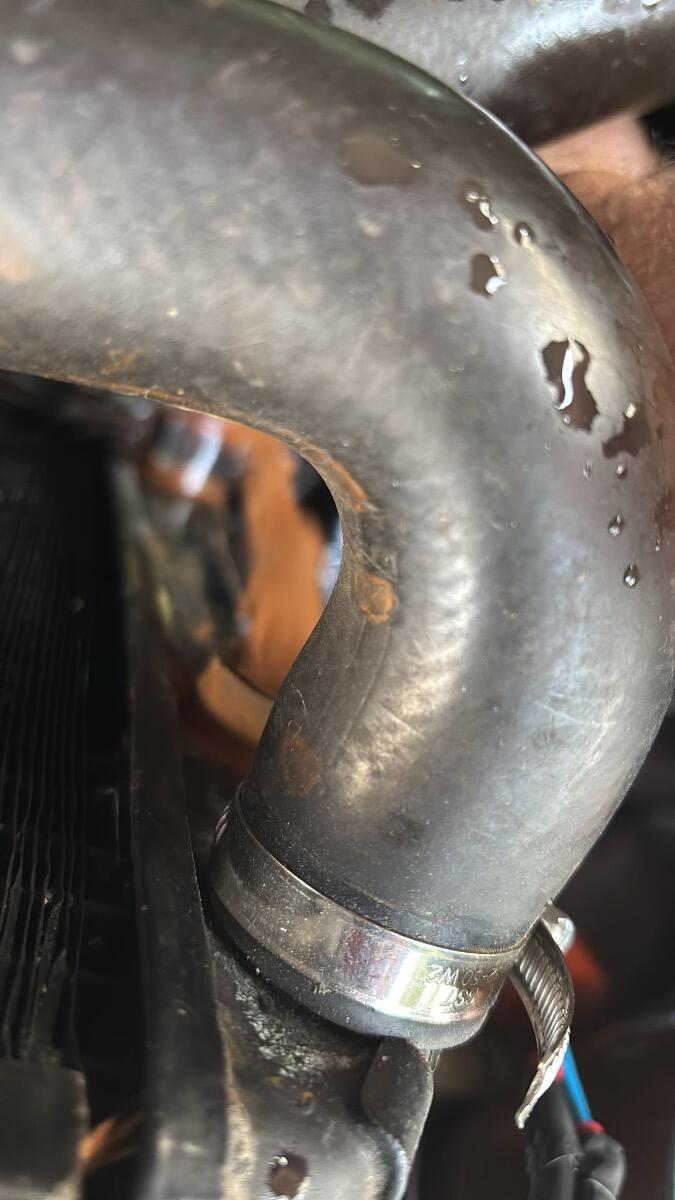

da bei meinem CX GTi schon länger im roten Bereich der Lüfter erst anspringt , hs e ich mich dazu entschlossen, eine Spülung durchzuführen und den Thermo Schalter auch zu erneuern. Gekauft habe ich ihn bei der Basis , 80!am- 85 * .  Als ich den alten rausgedreht habe , habe ich gelesen : Made in Holland und 97- 92 * , also falsch und viel zu hohe Temperaturen. So springt er nun in 2 Stufen an im weißen Bereich . Noch  vorher den Heizungshebel auf warm stellen . Ich habe den unteren Kühler Schlauch am Kühler abgeschraubt und den Schalter rausgeschraubt . Dann den Ausgleich Behälter geöffnet und mit dem Gartenschlauch reingehalten , da kam eine dreckige Suppe raus aus dem Schlauch .

Ich kenne die dicke Schraube neben dem Anlasser , ist nicht  zu übersehen . Bis jetzt habe ich schon mal vollen Erfolg , der Thermoschalter war falsch , jetzt alles unterm roten Bereich, 2 x gespült und 4 ,5 L Frostschutz drauf , entlüftet und läuft . 😉👍
