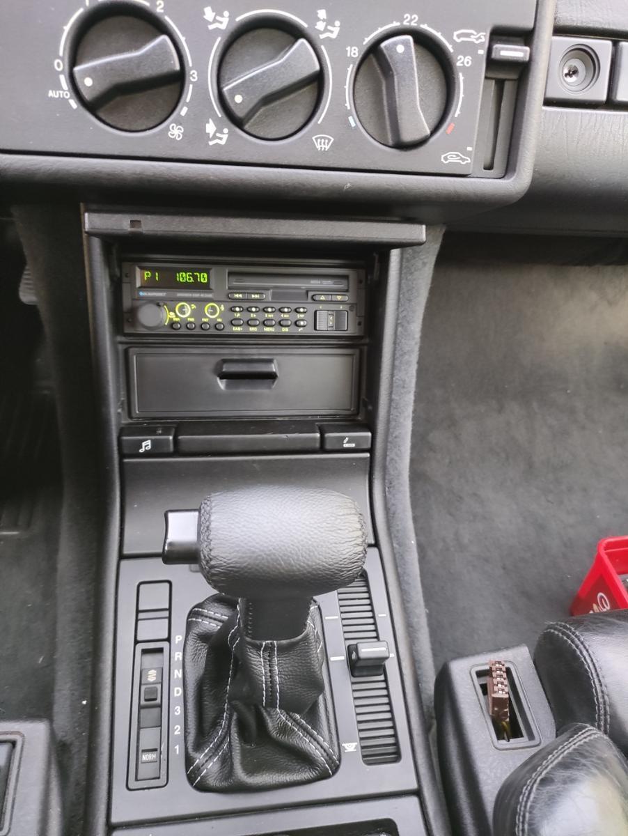

14. Juli 20251 J. Hallo Gemeinde, ich habe mal ein bisschen gesucht, aber finde nichts zu DIESEM Auto.... Wenn in ein paar Jahren UKW abgeschaltet wird, man kann das scheiße finden aber es passiert nun mal, dann ist mein originales Philips Radio im XM nur noch schön. Ich will aber Musik hören und mich nicht an der Schönheit von Elektroschrott erfreuen, deshalb meine Frage an euch, ob sich schonmal jemand mit aktuellen Retro-DAB Radios auseinandergesetzt hat? Es gibt ja diverse, auch diese Blaupunkt Nachbauten. Meine Kriterien, um eins einzubauen, wären: - grüne Displaybeleuchtung - gute Qualität - Bluetooth und USB - und möglichst steuerbar über die Tasten am Lenkrad? Letzteres wäre interessant. Gibt es da schon Erfahrungswerte? Vielleicht muss ich das Rad(io) da ja nicht neu erfinden. Und ich MUSS auch nicht zwingend im alten Radio ein neues Modul eingebaut bekommen, damit alles so aussieht wie immer. Aber wenn das geht - dann auch das 🙂 Freu mich über Optionen. Kommt gut in die neue Woche Sandmann P.S.: Mein XM in der neuen Oldtimer Praxis 😉 Pssssst.

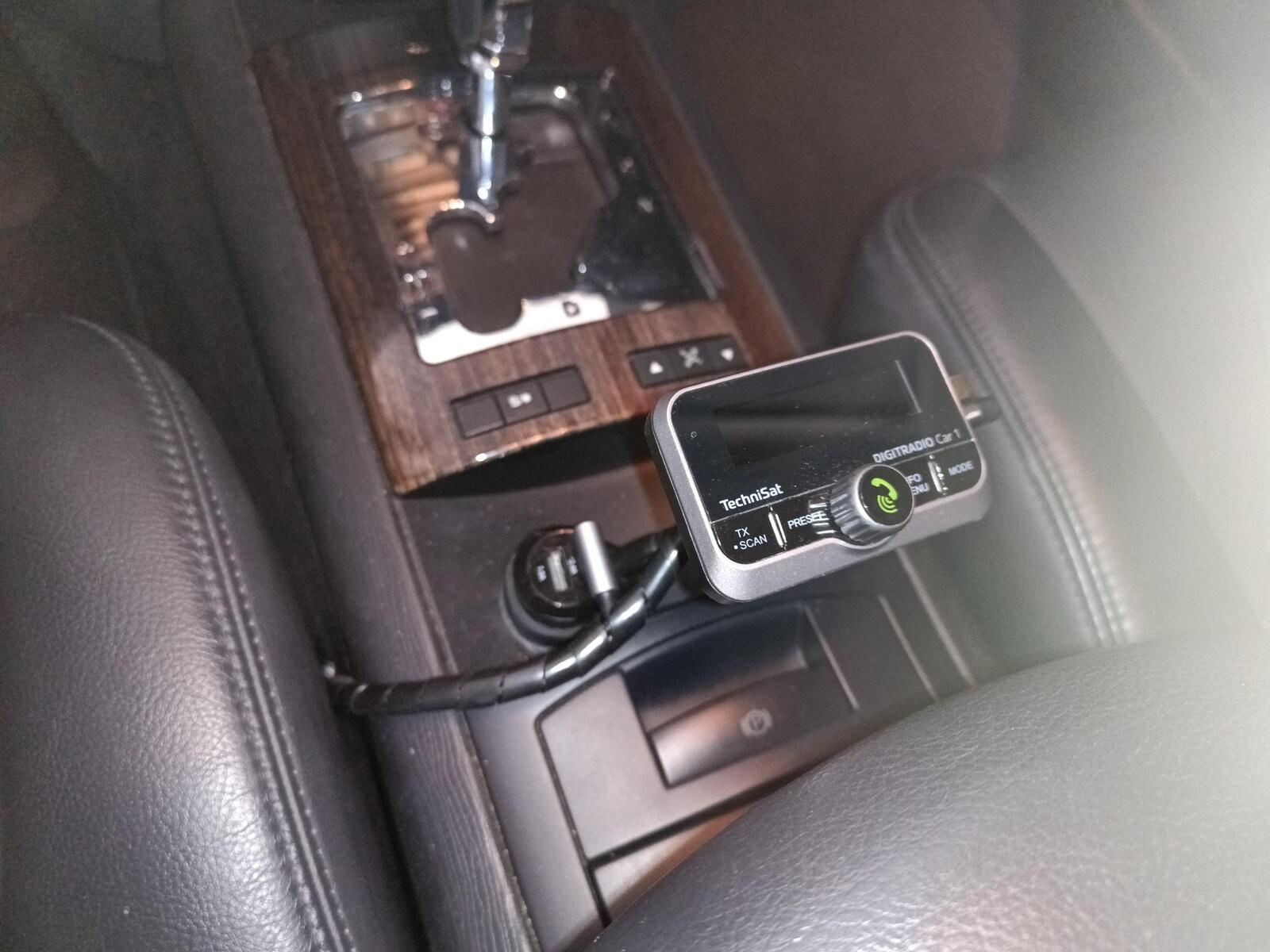

14. Juli 20251 J. Hi Sandmann, das wird so nicht funktionieren. Ich empfehle dir einen hochwertigen FM-Transmitter zu nutzen. So kannst du einfach dein Handy oder - wenn gewünscht - eine andere Audioquelle nutzen. Der Vorteil ist, dass du wenigstens die Lautstärkeregelung via Lenkrad weiter nutzen kannst. Ich hatte in meinem XM eine Zigarettenanzünderdose verbaut, die über Zündungsstrom verfügte, also sobald Zündung an, Transmitter auch. Somit war das auch sehr komfortabel, denn die Verbindung stellte mein Handy immer sofort automatisch her. VG Marc

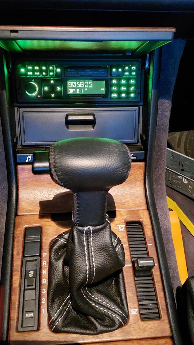

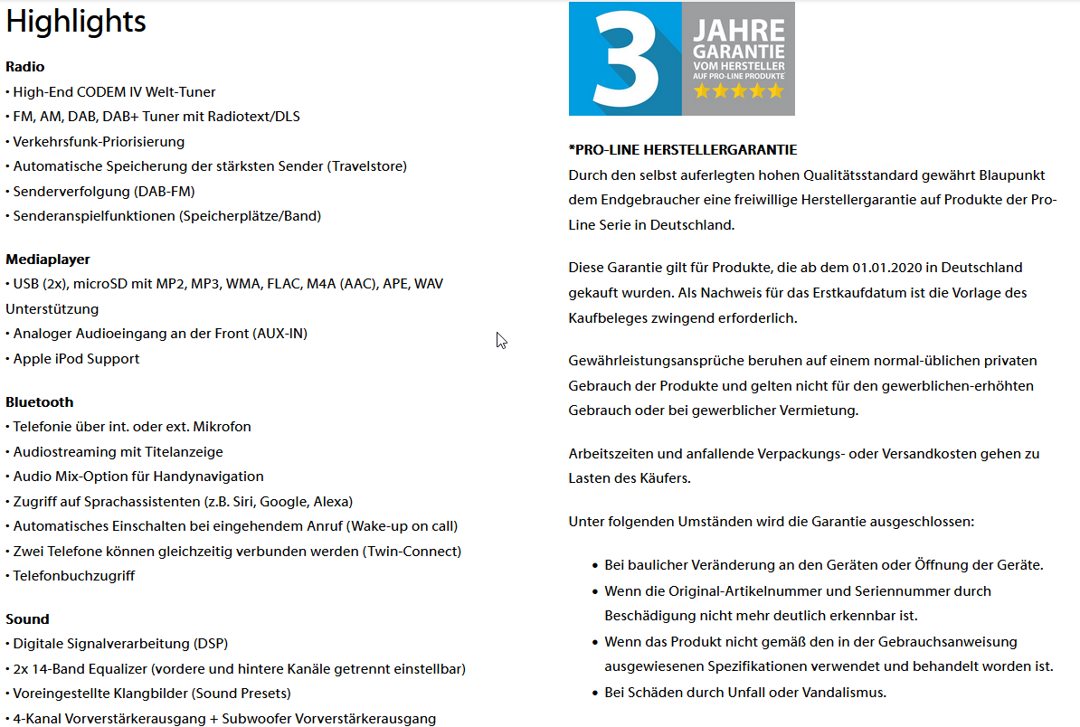

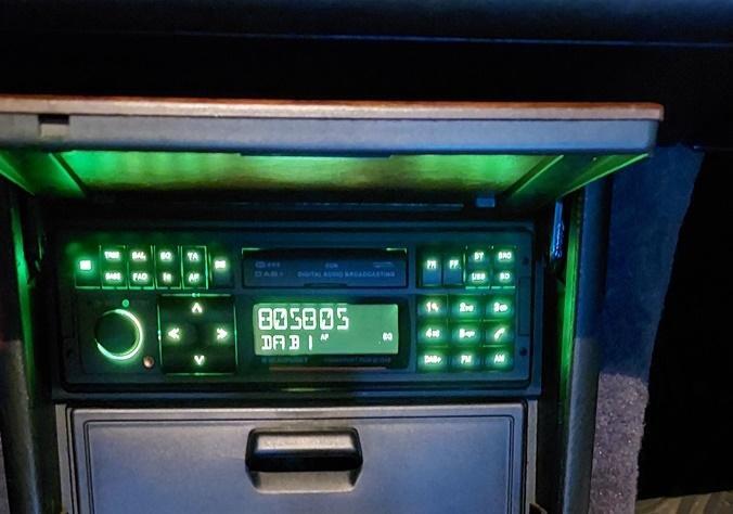

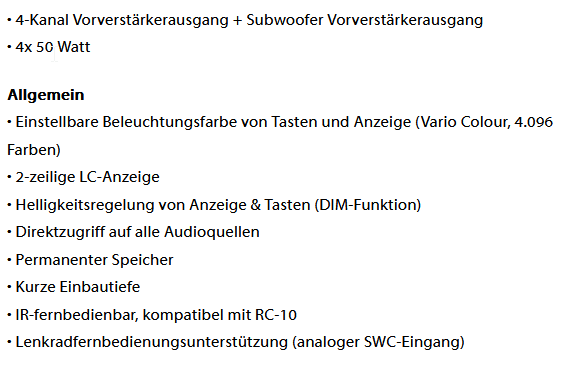

31. Oktober 202531. Okt Ersteller Hey ihr, ich habe jetzt zugeschlagen und mit ein Blaupunkt Frankfurt DAB gekauft. Sehr sehr geiles Ding, sieht aus wie in den 90ern, Displayfarbe lässt sich umfangreich konfigurieren. DAB und FM Empfang sind klasse, Bluetooth perfekt, wenn ich noch die Klartextanzeige und die Lenkradsteuerung da ranbringe bin ich absolut glücklich. Ich werfe nachher mal mein originales Philips 4040 mit Wechsler, Freisprecheinrichtung und kompletter Kabelage hier für einen absurd teuren Preis auf den Markt 🙂 Habt ein feines Wochenende! Sandmann

2. November 20252. Nov Am 31.10.2025 um 17:48 schrieb Sandmanns Welt: ich habe jetzt zugeschlagen und mit ein Blaupunkt Frankfurt DAB gekauft. Hey, herzlichen glückwunsch dazu.. ich hab noch "original alte" Frankfurt Radios hier rumliegen.. Das sind wirklich schöne Geräte, die auch optisch gut in unsere Autos passen. Die DAB Version ist zwar sauteuer, aber letztlich wohl momentan die beste Alternative am Markt.. Wie hast du das mit dem Rahmen gelöst? Bei den Alten ist der Zierrahmen ein extra Teil, welches sich abschrauben lässt.. Das wäre perfekt geeignet, um einen neuen Zierrahmen zu Drucken, der dann auch die XM "Lücke" verschließt.. Ist das bei der DAB version auch so? Die Lenkradanbindung würde mich auch interessieren.. Gruß Matthias
3. November 20253. Nov Ersteller Am 2.11.2025 um 17:18 schrieb minilinde: Die DAB Version ist zwar sauteuer, aber letztlich wohl momentan die beste Alternative am Markt.. Wie hast du das mit dem Rahmen gelöst? Bei den Alten ist der Zierrahmen ein extra Teil, welches sich abschrauben lässt.. Das wäre perfekt geeignet, um einen neuen Zierrahmen zu Drucken, der dann auch die XM "Lücke" verschließt.. Ist das bei der DAB version auch so? Moin Matthias, also wenn ich mir angucke, was hier einige allein für eine kratzerfreie Mittelkonsole oder ein Armaturenbrett ohne Risse ausgeben... 😄 Da finde ich 380€ fast schon ein Schnäppchen. Aber das kann ja jeder für sich entscheiden. Ich habe ja einen Y4, ich weiß nicht ob das da... anders ist? Beim Philips war der Rahmen aufgeclippst. Beim Blaupunkt DAB habe ich einfach den DIN Schacht in die Mittelkonsole gesteckt, festgebogen, Blaupunkt reinschnappen lassen und gut. Da ist (in meinen Augen) optisch kein weiterer Rahmen nötig. Ich kann morgen gern mal ein Bild machen wenn du magst. Viele Grüße Sandmann
4. November 20254. Nov Am 2.11.2025 um 17:18 schrieb minilinde: Bei den Alten ist der Zierrahmen ein extra Teil, welches sich abschrauben lässt.. Das wäre perfekt geeignet, um einen neuen Zierrahmen zu Drucken, der dann auch die XM "Lücke" verschließt.. Ist das bei der DAB version auch so? Der Rahmen ist nicht extra. vor 6 Stunden schrieb Sandmanns Welt: Beim Blaupunkt DAB habe ich einfach den DIN Schacht in die Mittelkonsole gesteckt, festgebogen, Blaupunkt reinschnappen lassen und gut. Da ist (in meinen Augen) optisch kein weiterer Rahmen nötig. So ist es. Auch vorteilhaft beim Frankfurt DAB: Es ist nicht mehr so tief nach hinten. Ich habe da noch einen kleinen Verstärker mit dem ganzen Kabelkram dahinter bekommen.
5. November 20255. Nov Am 4.11.2025 um 01:06 schrieb ACCM Jens: Der Rahmen ist nicht extra. Das ist schade.. Im Y3 verschwindet das Ganze ja hinter der Klappe.. also alles gut. Im Y4 passt es zwar problemlos in den DIN Schacht, aber es bleibt ein Spalt rings um das Radio, welchen es bei dem originalen Radio nicht gibt (Das originale Radio hat halt keine Standartmaße an der Frontblende..). Ich hab inzwischen bei ebay auch Varianten von dem Radio gefunden (unter anderem für den C4), die entsprechende Adapterrahmen beiliegen haben um eventuelle spalten in der Front zu verdecken..
