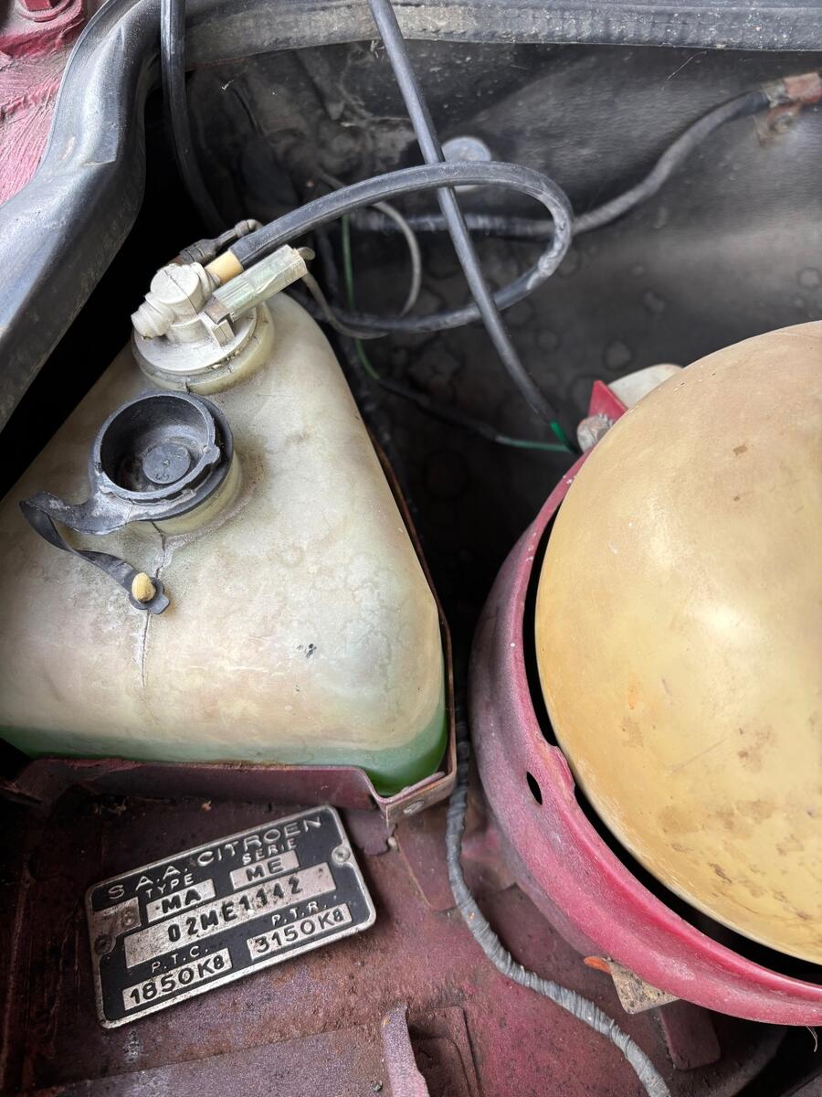

Hallo zusammen,
gibts eine bessere Lösung wie die originale elektrische Waschpumpe für CX ? Die funktioniert ja fast gar nicht .Wenn ja ,dann mal bitte Lösungen . 😉

Kauf Dir eine externe vom Golf !
Nur bei schönem Wetter fahren und Behälter leer lassen. Dann läuft auch nichts aus und der Kotflügel rostet nicht so schnell durch...
… oder einfach einen Behälter samt Pumpe aus einem späten Serie 1 oder Serie 2 einbauen.
Ein handelsübliches Blinkrelais dazwischenschalten, dann pumpt die bei durchgängiger Betätigung mehrfach.
Geht leider nur mit Blecharbeit am Kotflügel, alten Halter abtrennen, Löcher bohren für den Bügel des neuen Wischwasserbehälter.
vor 13 Stunden schrieb Sergej Gleithmann:
Das hört sich doch gut an , so könnte es funktionieren, mit einem Relais auch , nur die Technik wieder . .   .
Materialliste für unseren AX Heckwischer mit so einer Pumpe: ein Blinkrelais, 2x 10cm Kabel, 3 Flachstecker und eine Ringöse.
