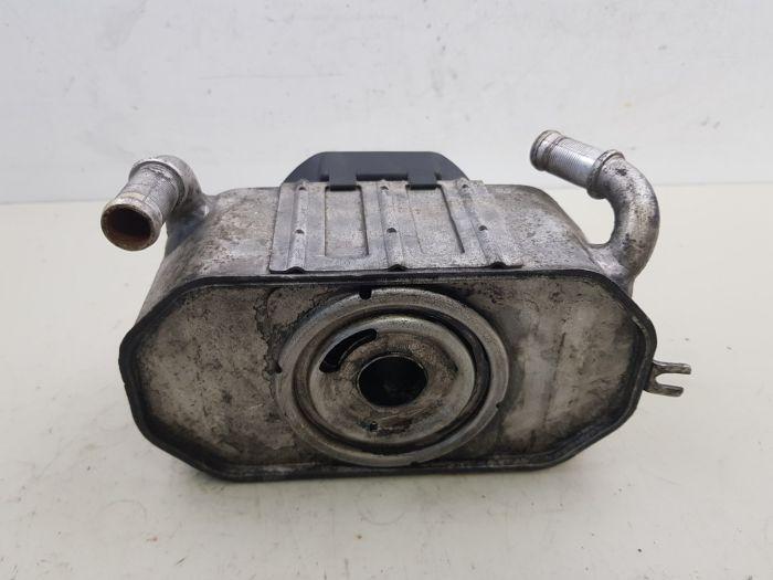

15. Juli 20251 J. Guten Morgen liebe Gemeinde, ich bin auf der Suche nach einem Motrölkühler für einen XM 2.5 TD Bj.1999 ,die Suche online war bis jetzt leider erfolglos. Kann mir jemand vilelleicht von Euch weiter helfen? Viele Grüße aus dem Ruhrpott Michael

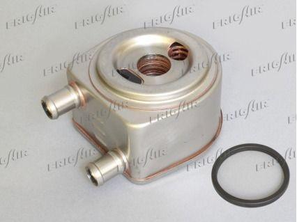

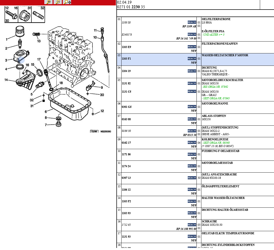

17. Juli 20251 J. Ihr redet aneinander vorbei fürchte ich. Ölkühler ist das Aluding unter dem Ölfilter, ein Öl-Wasser-Wärmetauscher. Mit dem Kühlerpaket vorne hat der nichts zu tun.
17. Juli 20251 J. vor 16 Minuten schrieb bx-basis: Genau, nur etwas größer. Nummer 3, Citroën Nummer 1103F1, natürlich NFP. https://eurofrance.de/olkuhler-1103f1-25-td-peugeot-605-citroen-xm.html --> Ist da aber auch nicht verfügbar. Viele Grüße Fred
