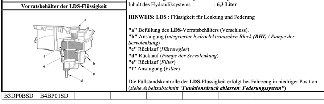

Ich habe mir dann einen neuen Behälter gekauft. Wenn man das alte LDS (unten am Behälter) ablässt, kommen ungefähr zwei Liter raus...
Besten Dank, das hilft mir enorm weiter! Werde die Brühe ablassen und versuchen, den Tank zu reinigen! Melde mich mit (allfälligen) Erfolgen wieder - aber erst in ca 2 Wochen.
Hat jemand von Euch schon mal einen LDS-Behälter seziert? Hatte mal einen, der an der Klebenaht etwas aufgeplatzt war, aber den natürlich entsorgt. Die intakten zerlege ich lieber nicht

Könnte man den Tank und somit die Filter nicht über die Rücklaufanschlüsse rückspülen?
Da kommt kaum was, das ist kein zentralhydrauliker wie früher.
willst du wirklich alles draußen haben ?
Bau alle Kugeln aus und den Tank und lass es laufen.
dann Tank neu füllen.
