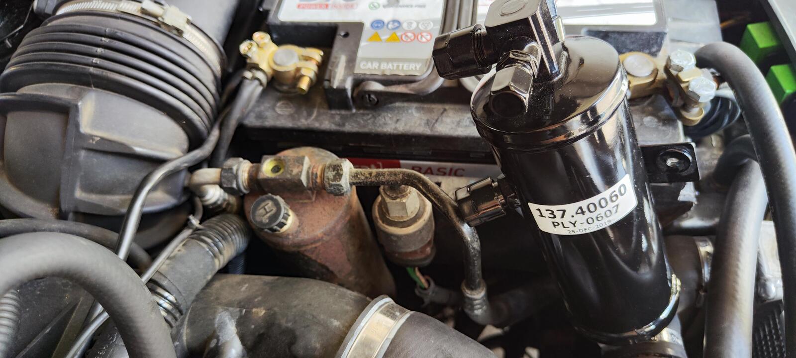

Klimatrockner passt nicht in 2.5er rein. Im Netzt überall das gleiche Foto mit Anschlüssen auf falscher Seite.
habe Klimatrockner und Klimakühler bestellt und beide Teile passen nicht. Im Netz ist der Trockner auf den Fotos überall mit den Hauptanschlüssen auf einer Seite. Für den 2.5 er brauch ich einen Anschluss auf der anderen Seite. Beide Teile die ich geordert habe passen gar nicht, der Klimakondensator erst recht nicht.  Alles angeblich passend. Geht wieder zurück. Doch wo bekomme ich einen passenden Klimatrockner her. large.1752775147009.jpg.9472fe7a338a08f7c3ee9b5f1529ba90.jpg

Der Kondensator passt dann wohl bei keinem XM
Klimakühler verbau ich immer NRF 35261, gibts aber grad nicht, Äquivalente sind aber verfügbar.
Trockner schon lustiger. Da ist beim 2.5er fast alles anders als bei allen anderen Y4. Plug&Play hab ich noch nicht gefunden.
Möglichkeit: Frigair 137.50124. Davon hab ich schon welche verbaut, mit Erfolg.
Der passt von Abmessungen und Position der Leitungsanschlüsse her. Allerdings müssen folgende Modifikationen vorgenommen werden:
- Anfertigung einer Halteschelle zur Befestigung des Filtertrockners am Batteriekasten
- Aufbohren oder Fräsen der Leitungsanschlüsse, um die "Nasen" der Klimaleitungen am XM zu akkomodieren
- Einschrauben eines Hochdruck-Füllanschlusses
Beim Bohren oder Fräsen müssen Vorkehrungen getroffen werden um ein Eindringen von Metallspänen in den Trockner auszuschließen. Sonst darfst du anschließend deine komplette Klimaanlage neu machen.

Xantia und XM haben was die Klimaanlage angeht so gut wie nix gemein. :)

Ist das Hochdruckventil, das Du in den Füllanschluss einschraubst das gleiche, das auch in den Trockner vom Zahnriemen V6 XM eingeschraubt werden muss? Wenn ja, wo kann man das bestellen? Ich habe einen solchen Trockner ohne dazu geliefertes Ventil liegen, bisher aber kein Ventil gefunden...
Besten Gruß
Michael
Hab das aus dem alten Trockner genommen. (war allerdings beim ZPJ, weiß gerade nicht auswendig, ob der Trockner zum ES9J4 identisch ist)

Es existieren unterschiedliche Trockner von unterschiedlichen Herstellern, die Gewinde der Stopfen können daher unterschiedlich sein.
Bei den Trocknern die ich im Regal zu liegen habe lautet die Antwort ja.
[...] wo kann man das bestellen? [...]
China (YT)
Bearbeitet ( von schwinge)
Hallo schwinge,
etwas verzögert vielen Dank für die Antwort. Die Gewindegröße meines Trocknerventils ist 3/8“ – 24, Hochdruckanschluss R134A. Wenn jemand zufällig eine Bezugsquelle weiß, mit der gute Erfahrung gemacht wurde, wäre ich für eine Rückmeldung dankbar!

hatte die Rückmeldung eben nicht auf dem Schirm und habe mir gerade das Thema nochmals durchgesehen. Auch hier bedanke ich mich für den Hinweis, mein Ventil ließ sich leider nicht herausschrauben.

http://[url=https://postimg.cc/9DkVpRzR][img]https://i.postimg.cc/8Cp5TLSH/IMG-5069.png[/img][/url]Hallo, ich habe vor einiger Zeit einen Filtertrockner bei AUTODOC gekauft. Die Gewinde passten nicht. Ich musste sie anpassen und kürzen. Dies sind die einzigen Fotos, die ich habe. Wenn du möchtest, schicke ich dir am Samstag weitere Fotos.
