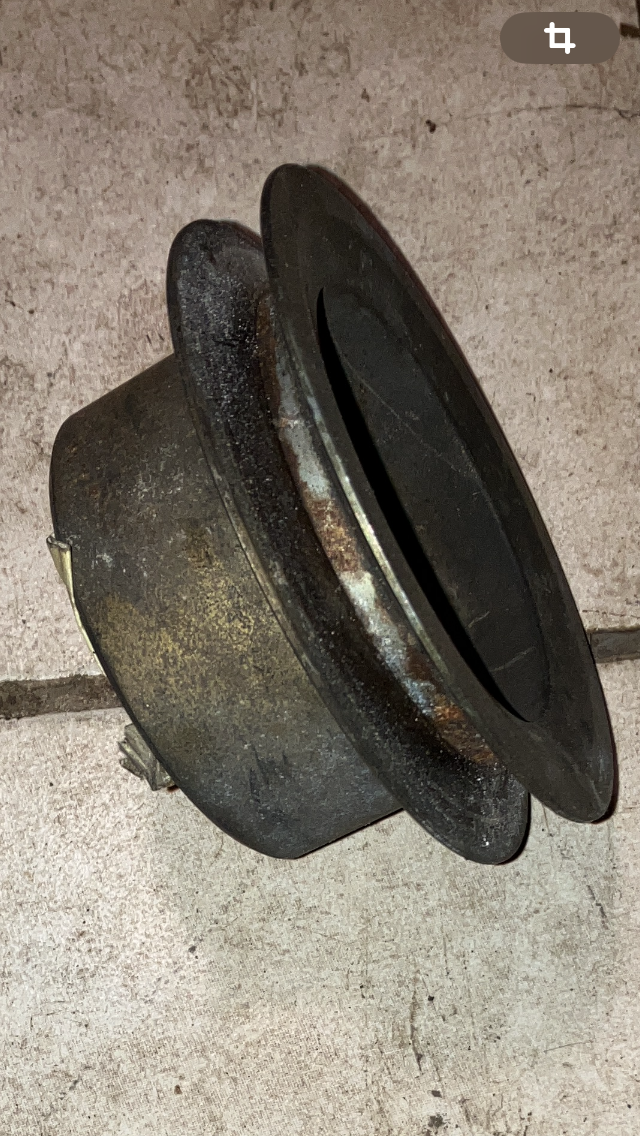

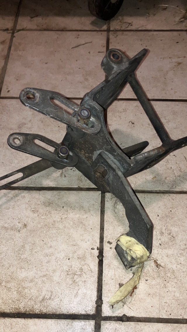

large.IMG_8787.png.d4f0017b3f8a62260101706cc3e436c8.pnglarge.IMG_8786.png.9fe06181715d0ec4fa462e955c53d6cb.pngHallo, ich suche für ,,Nachrüst"Klimaanlage Karl Riemen,scheibe 10 cm Durchmesser, Tiefe 5 cm und den Halte Bock für den Klimakompressor.

Bin schon dran. Warte auf Bilder
Ach so, heute Bilder bekommen und es sieht gut aus
