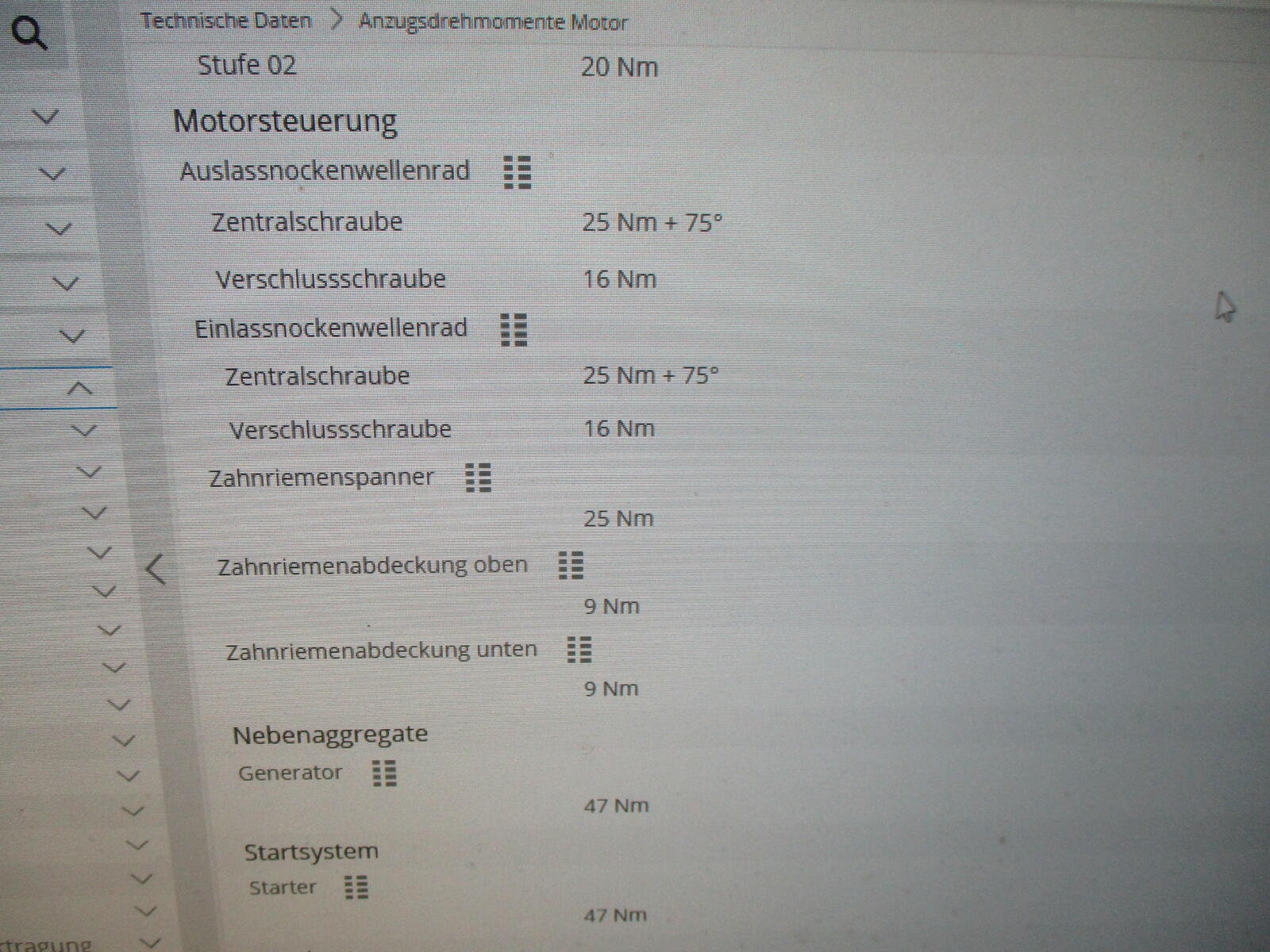

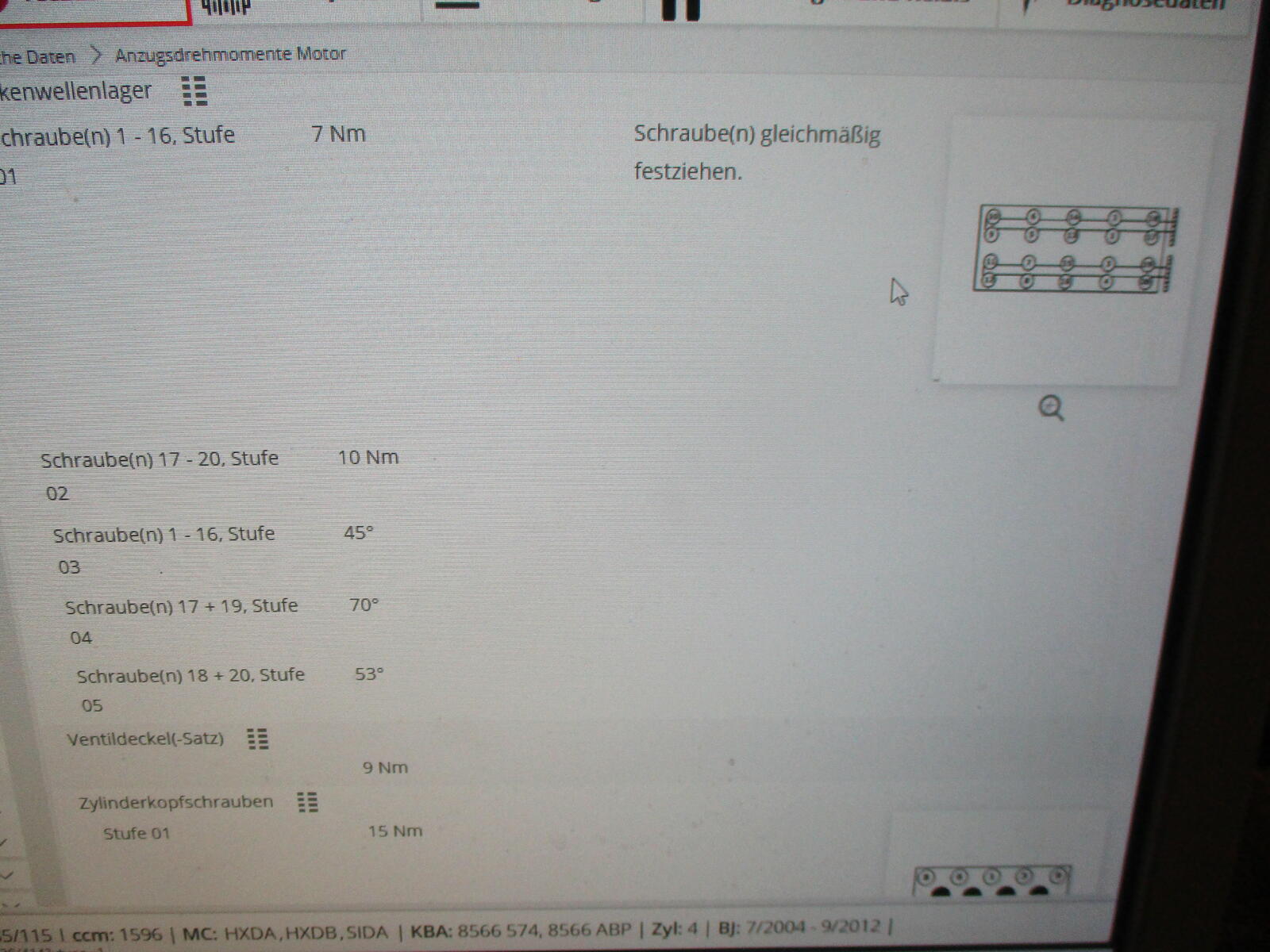

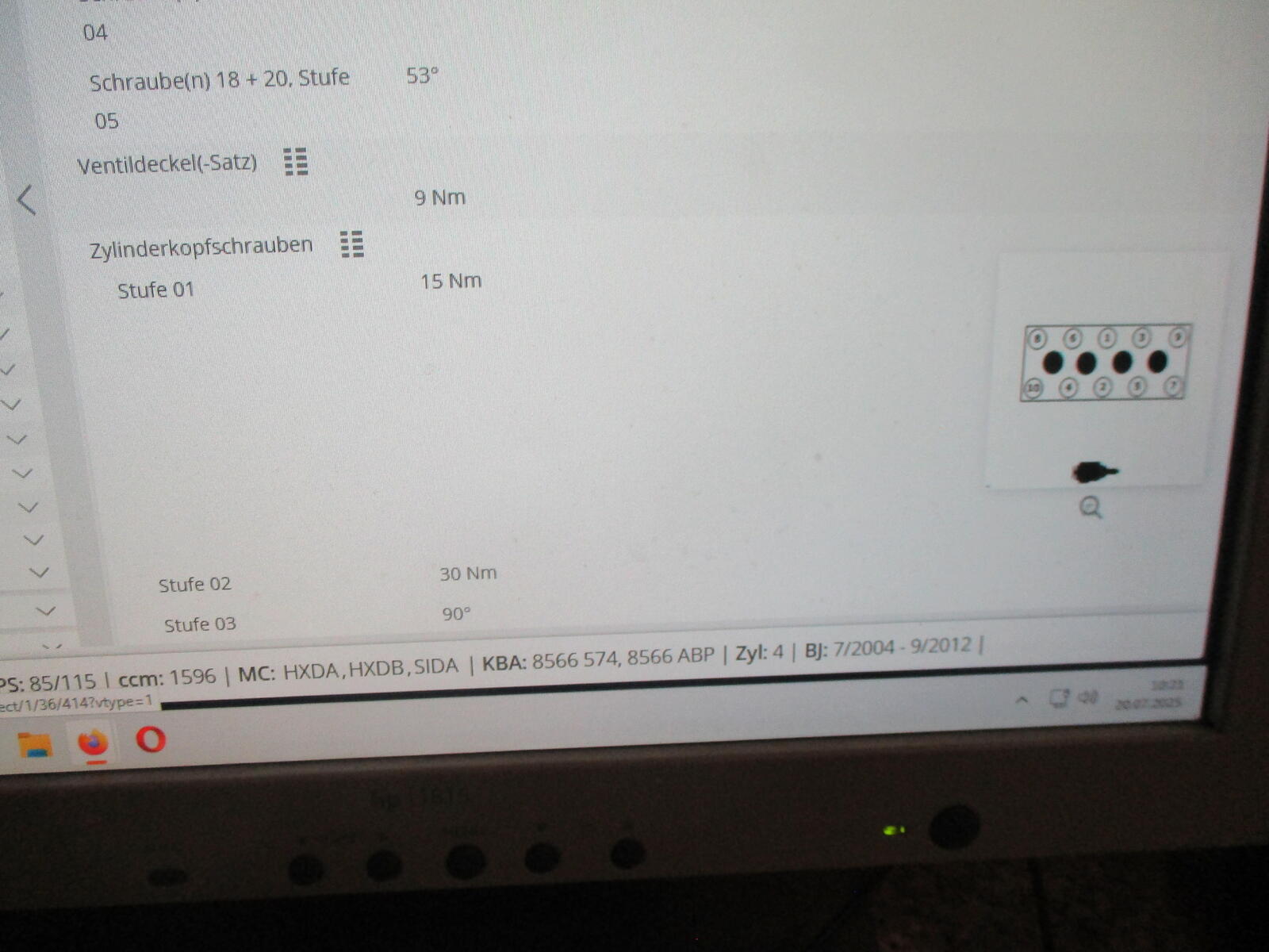

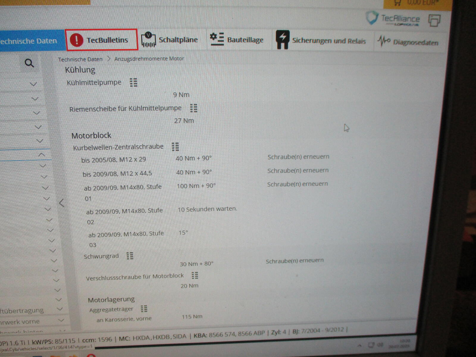

Hallo, ich wechsel gerade den Zylinderkopf am Ford Focus meiner Enkelin. Es ist ein MK2 Bj. 2008, 1.6 Liter Benziner, 100PS,  Motorcode HXDA (757G 615 CA), ich suche die Drehmomente und Anzugsreihenfolge der Zylinderkopfschrauben, sowie das Drehmoment bzw. die Anzugsprozedur für die Schraube der Kurbelwellenriemenscheibe (also die große zentrale Schraube vorne an der Kurbelwelle).
Falls jemand sowas griffbereit hat – vielleicht aus einem Reparaturhandbuch/Werkstattsoftware oder eigener Erfahrung – wäre ich sehr dankbar für Hilfe!

Vielen Dank für die schnelle Antwort.
Das hilft mir sehr.
