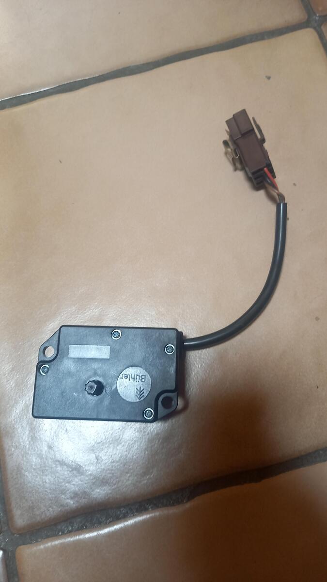

Er macht es noch, Bericht folgt...
Kurzer Zwischenstand: Stellmotor ist Mittwoch angekommen und soll heute repariert in den Rückversand gehen. Bis jetzt hört sich das allrs gut an...

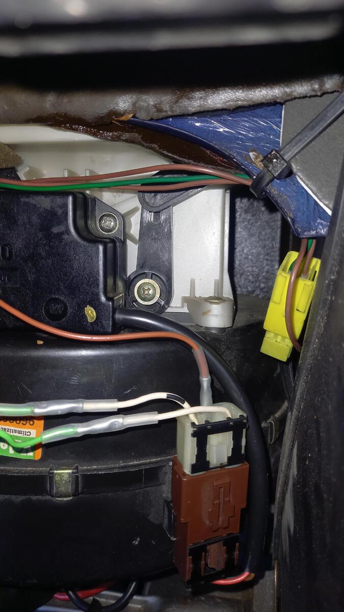

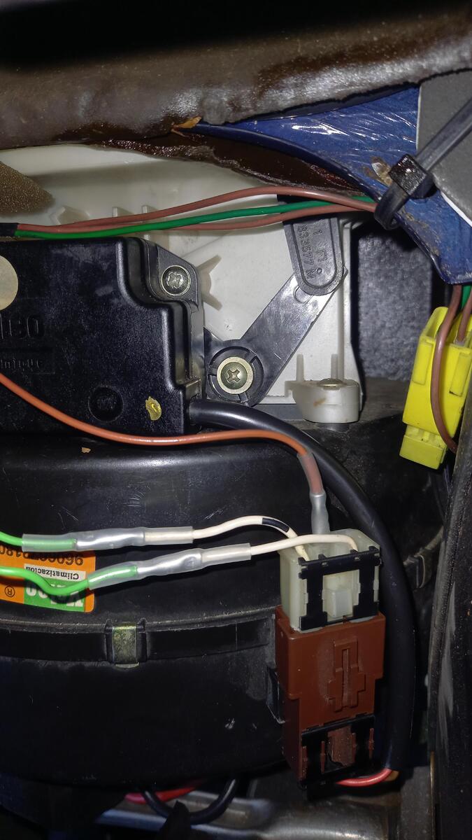

Heute kam der reparierte Stellmotor zurück. Habe ihn direkt reingefummelt und er tut tatsächlich genau was er soll. Beide Endstellungen werden angefahren und nichts knackt mehr - ich bin sehr zufrieden. Gekostet hat es mich rund 12€ für den Versand des defekten Motors und 45€ für die Reparatur inkl. Rückversand.
Hier mal ein Blick auf den einigermaßen sichtbaren Teil der wahnwitzigen Mechanik. Links vom Motor sitzt noch so ein Hebelchen, die Umluftklappe besteht hier aus zwei einzelnen Klappen die sich synchron bewegen, das reduziert die Bauhöhe deutlich.
