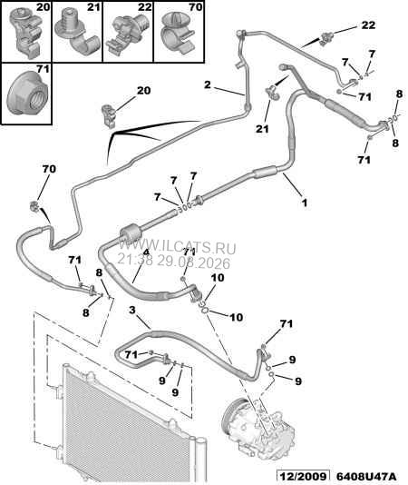

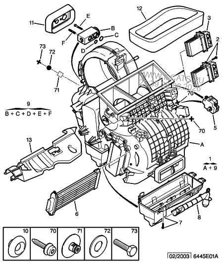

Wo ist das Expansionsventil?
Ich würde garnicht lange weiter überlegen. Lass die Klima abdrücken bzw auffüllen. Meine Klima rauschte, mal berg hoch mal in kurven etc...Wie @bx-basis schrieb wars der Füllstand.
vor 1 Stunde schrieb Jessi:
Im Verdampfer bzw. Heizungskasten. Damit wird das noch flüssige Kältemittel eingespritzt, es verdampft und entzieht der Umgebung die Wärme. Der Verdampfer sieht aus wie der Wärmetauscher der Heizung daneben. Das Ventil bzw. die Leitungen sind das pfeifende "Musikinstrument" nicht der Fehler.
Das Expansionsventil sitzt vor dem Heizungskasten im Motorraum.
