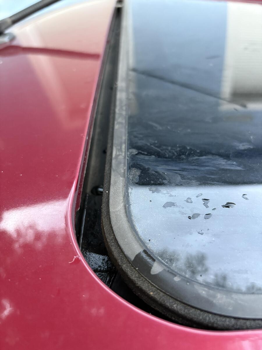

heute wollte einer meiner Jungs das Schiebedach öffnen. Als er den Schalter betätigte blieb das Schiebedach nach einem cm stehen.
Betätigt man den Knopf hört man ein Klack vom Relais, aber es tut sich nix.
Habe dann versucht mit einem Inbus den Motor manuell zu drehen - es geht aber nicht auf oder zu. (Wollte nicht zu fest drücken)
Von außen kann ich die Scheibe ein paar Milimeter vor und zurückschieben.
morgen soll es leicht rechnen - hat jemand vielleicht einen Tipp für mich?

Wenn die Notschließung mit Inbus versagt könnt ihr versuchen das Dach zu schließen, indem einer außen mit flachen Händen auf der Scheibe schiebt und innen jemand gleichzeitig die Zu-Funktion aktiviert oder mit dem Inbus dreht. Zum Schmieren kannst du auf gleiche Weise versuchen, das Dach ganz zu öffnen. So wie es jetzt steht, kommst du ja nicht an die Schienen / Betätigungswellen. Wenn vor dem Regen nix funktioniert kannst du es mit Klebeband provisorisch abkleben.

so, Neuigkeiten von heute.
Habs erneut versucht (um Selbstheilung über Nacht auszuschließen), leider kein Erfolg
Danach hab ich mit einem LiquiMoly-Spray und der dünnen Plastiklanze versucht in den Schienenbereich zu kommen. Hab dann jeweils auf beiden Seiten von vorne und hinten ein paar Pumpstöße reingesprüht
> wieder kein Erfolg.
Hab den Spalt jetzt mit Panzertape zugeklebt und werde es morgen nochmals versuchen...vielleicht braucht ja das Zeugs ein wenig um die Blockade zu lösen.
Mit dem Inbus habe ich auch keine Möglichkeit das Schiebedach zu bewegen - hält man die Finger auf das Relais spürt man ein Schlaten bei Betätigung des Schiebedachknopfs. Daraus schließe ich, dass elektrisch bis zum Motor alles in Ordnung sein dürfte.
Mit der Hand kann man das Schiebedach nach wie vor 1-2 Milimeter bewegen - ich wundere mich nur weshalb der Motor diese 1-2 Milimeter nicht schafft?
