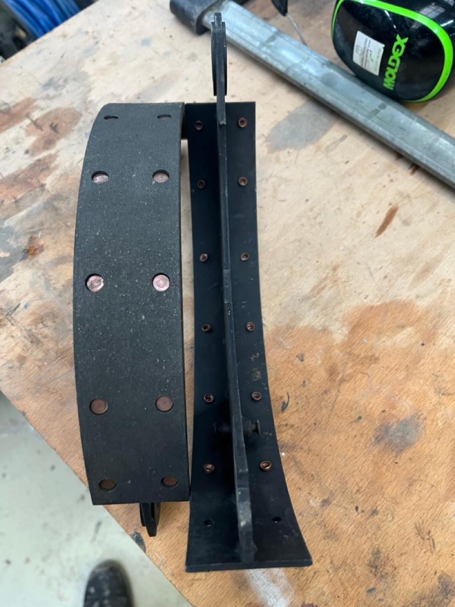

Bremsen am HY selbst gemacht
Die Bremsen an meinem HY sind fertig!

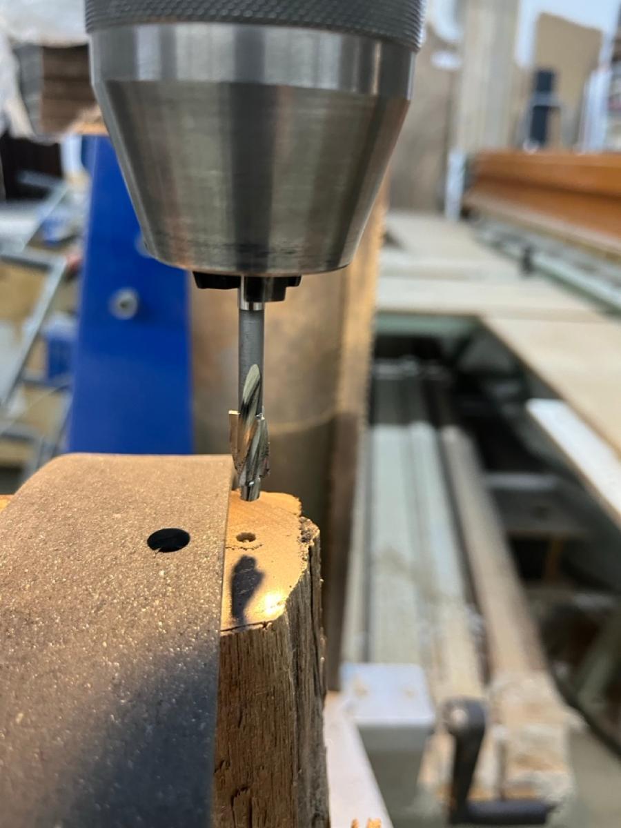

Ich habe ich die Beläge genietet, aber beim nächsten Mal würde ich sie auch kleben – falls das möglich ist.

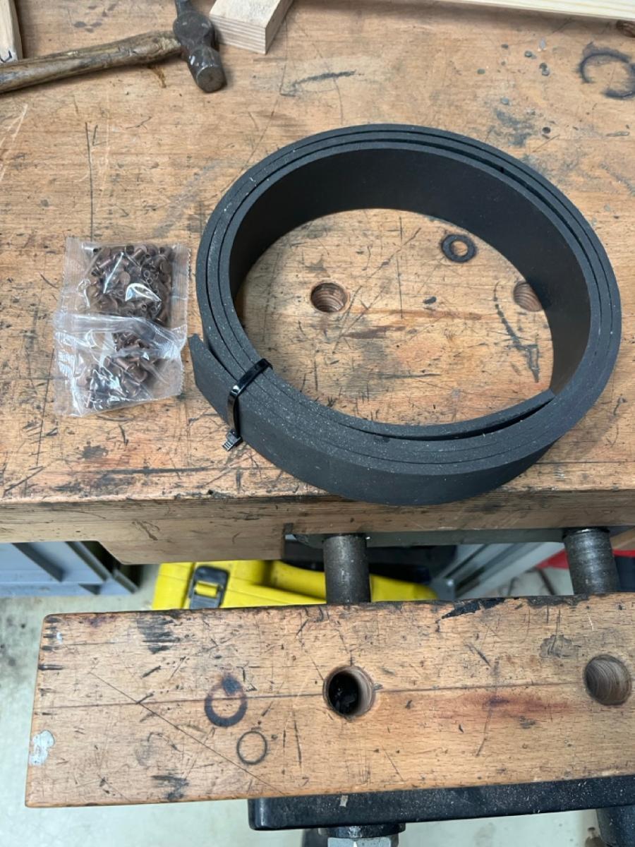

Ich habe rohe Bremsbeläge als Meterware gekauft, sie im Ofen mit einer einfachen Spannvorrichtung direkt auf den Bremsbacken gehärtet, dann gebohrt und schließlich genietet. Das Zubehör (Nieten, etc.) stammt von DND Parts.
Im Ofen entsteht kaum Geruch – vorausgesetzt, die Bremsbacken sind vorher sauber.
Ein kurzes Lüften reicht, und alles ist wieder in Ordnung. (180-200° für 2 Stunden)c18a. 180-200°C und ca. 2h

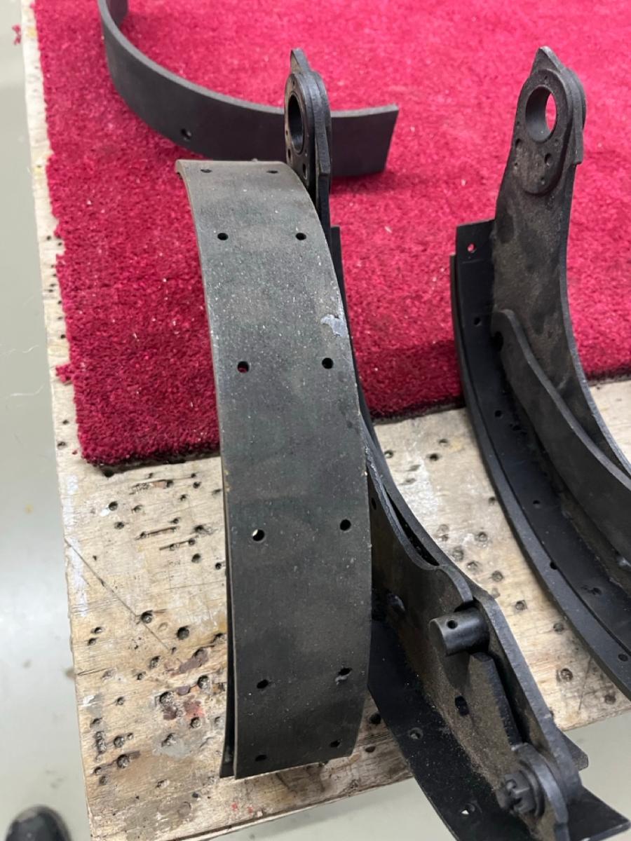

Position der alten Beläge markieren!
Bevor man die alten Beläge entfernt, sollte man genau kennzeichnen, wie sie saßen.
Die Beläge sind nicht über die gesamte Länge der Backen (selbst innerhalb einer Bremse) verbaut  und vorne und hinten unterschiedlich lang.
Zur Sicherheit habe ich die neuen Beläge vor dem Härten passend zu den Backen gekennzeichnet und sie nach dem Backen exakt so wieder zusammengesetzt.
Davon gibt es noch mehr zu Beachten aber alles auf diesem einfachen Niveau.
Die Beläge gibt es in verschiedenen Dicken. Ich habe 5mm verwendet weil die Trommeln nur minimal abgedreht wurden.
Sobald ich rausgefunden habe, wie ich hier Fotos einbinden kann, ergänze ich den Beitrag.
Falls jemand das gleiche vor hat gebe ich meine Erfahrung gern weiter (auch Fotos).
Alles in allem einfach - man muss nur sehr sorgfältig arbeiten und etwas Geduld mitbringen

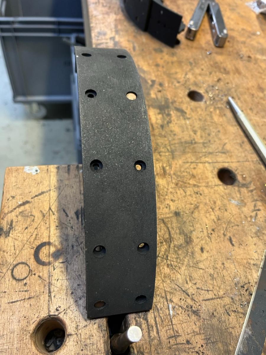

und benötigt eine Standbohrmaschiene mit präzisen Tiefenanschlag.
Es waren halt 96 Nieten also Löcher dann Sacklöcher und Nieten. Dabei ist die Idee zum kleben entstanden.
DND Parts haben mir für 2m Bremsband und 100 nieten 50,- inkl. Versand berechnet dazu noch einen Flachsenker 4 auf 8mm und einen 4mm Bohrer. Der Flachsenker und der Bohrer sind danach stumpf.
Grüße und gutes gelingen

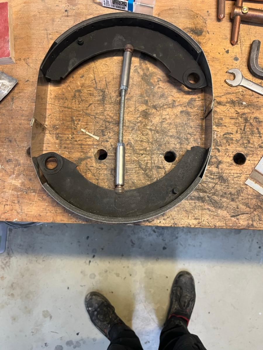

Anbei noch einige Bilder
Grüße und schöne Feiertage
