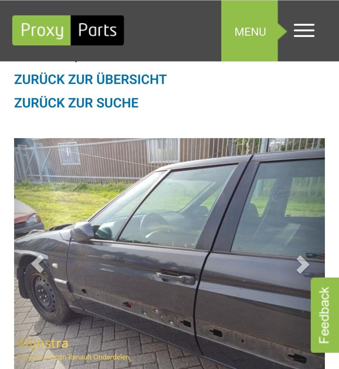

Die Leisten sind von außen geklemmt und kleine „Pinökel“ rasten dann in kleine Löcher in der Tür ein.
Hier ein Foto, wie die Befestugung aussieht, aus dem Netz von proxyparts
Aus meiner Erinnerung kannst du folgendes ausprobieren. Die seitlichen langen Leisten gehen in waagerechter Richtung nach rechts raus. Demzufolge muss du links etwas Kraft einsetzen, entweder direkt auf die Kante oder auf die folgende Erhebung.
