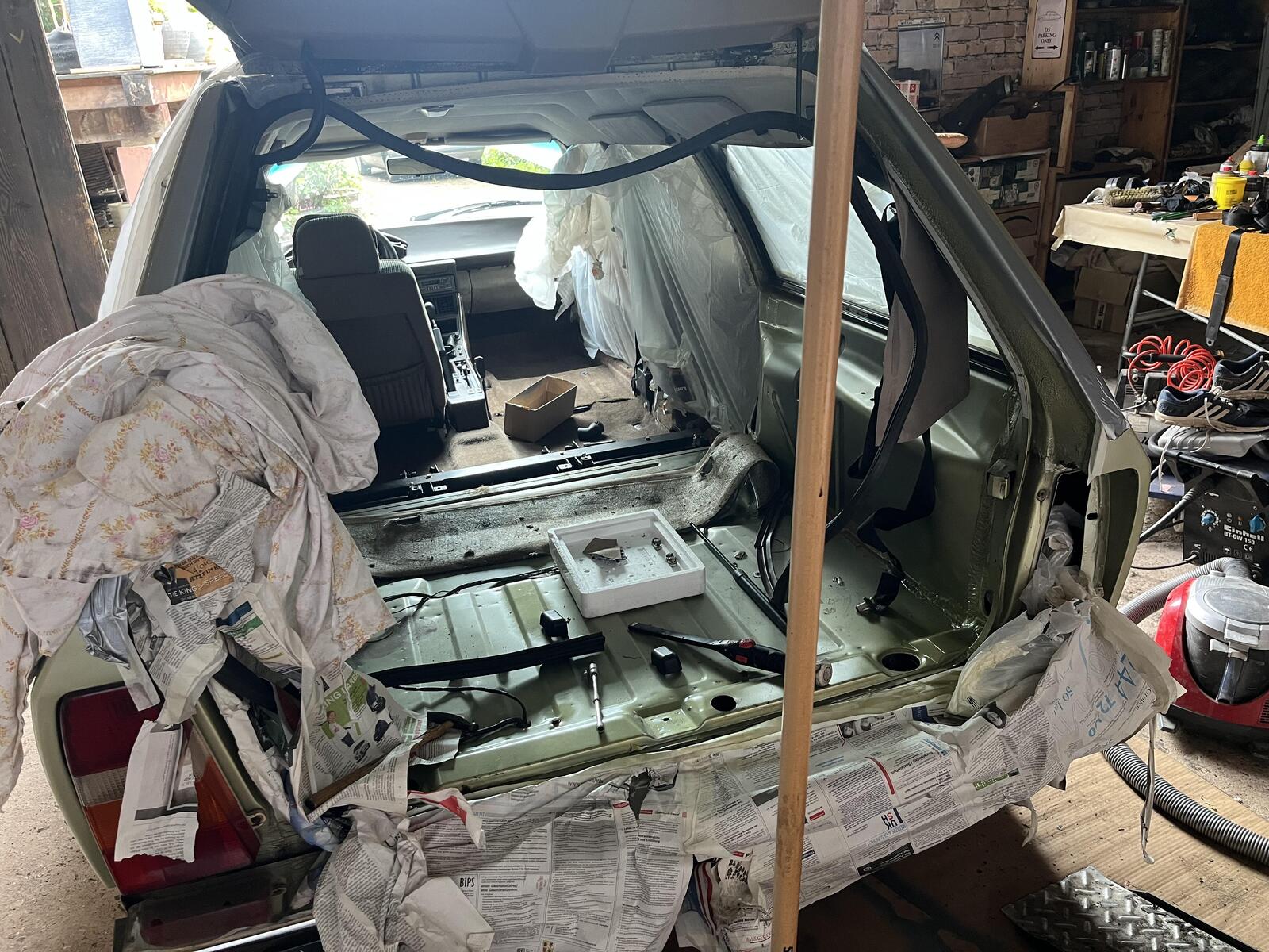

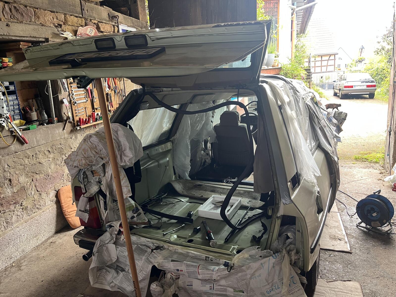

nach Abschluss der Schweißarbeiten an meinem 85er CX Break wollte ich dessen wochenlang offen stehende Heckklappe schließen.
Dabei brach der Federstift des linken Scharniers, und die nur noch an einem Punkt hängende Klappe wurde durch die Kraft der Gasdruckfedern so stark nach rechts und einseitig nach oben gedrückt, dass die Lack-Kanten von Klappe und D-Säule beschädigt wurden.
Zum Glück war mein jüngerer Sohn zugegen und half, die Klappe in Position zu halten, während ich die Gasdruckfedern aushängte.
Danach konnte die Klappe zunächst abgesenkt werden.

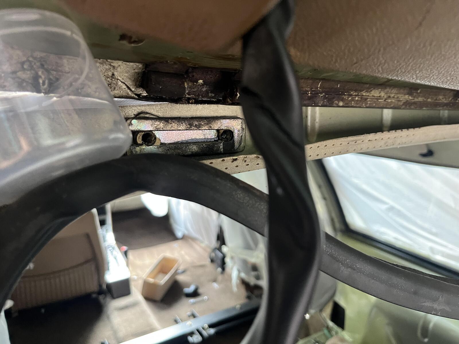

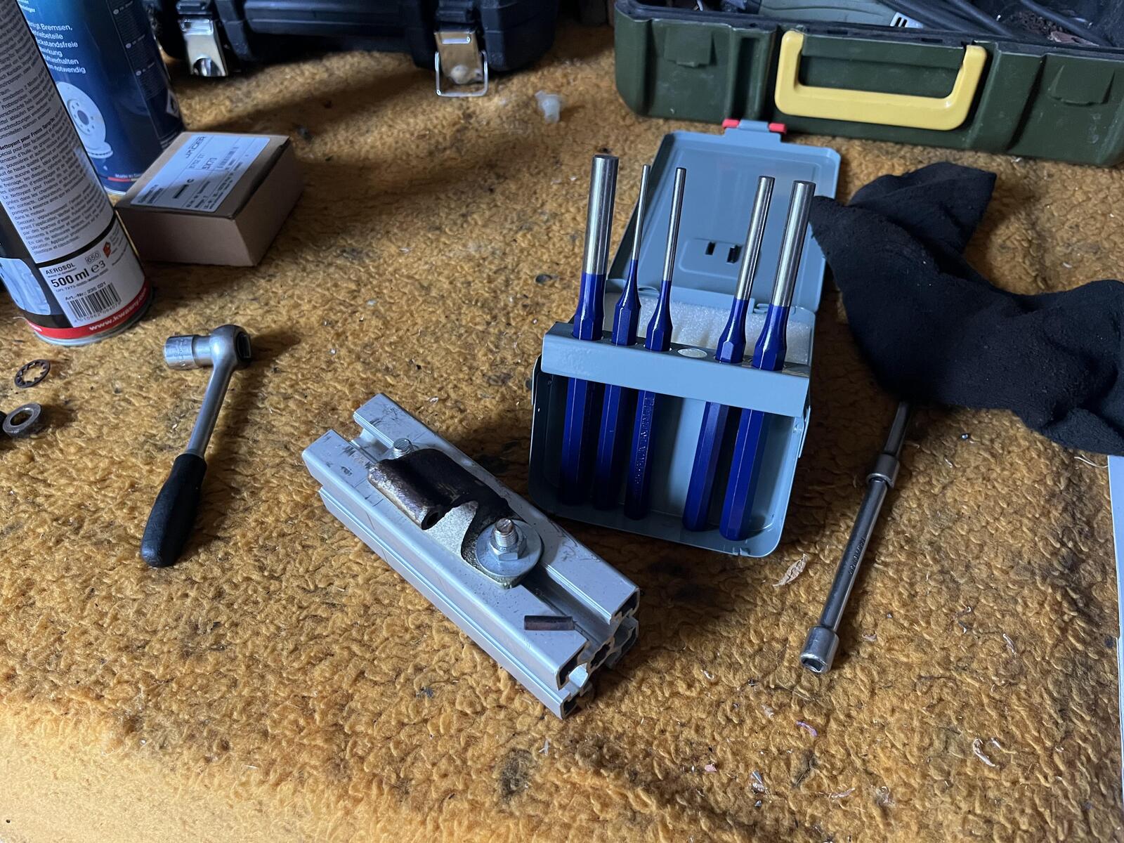

Den Scharnierwinkel schraubte ich ab, um das verbliebene Fragment des Federstifts komfortabel austreiben zu können. Um besser an die SW13-Schrauben zu kommen, bog ich die Blechlasche, die die Dichtung führt, etwas nach unten.
Ein vernünftiges Set Splinttreiber gewährleistete einen reibungslosen Arbeitsvorgang. Das Scharnier befestigte ich dazu an einem Stück Bosch-Profil und spannte das Ganze sicher im Schraubstock ein (rückblickend hätte der Rest des Stifts aber auch am montierten Scharnier ausgetrieben werden können).

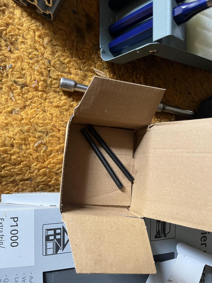

Die passenden Federstifte erhielt ich spontan bei Schrauben-Jäger in Karlsruhe (5 x 75 mm - die längste dort lagernde Größe).

Das Eintreiben der Stifte erforderte ein wenig Geschick und Konzentration. Ein von der Gegenseite eingesteckter dünnerer Splinttreiber mit dem Innendurchmesser des Stifts half als Führung, um den Stift auch ins zweite Scharnierauge zu bekommen. Das Eintreiben der Stifte erfordert recht kräftige Schläge. Hierbei halt jeweils der größte Splinttreiber als Übertragung. Die Klappe unterstützte ich jeweils mit einer großen Nuss, um genügend Höhe für das seitliche Ansetzen des Werkzeugs zu ermöglichen.
Schließlich stellte ich die werksseitig schief und schräg montierte Heckklappe korrekt ein, was unter anderem das Entnehmen sämtlicher (!) Unterlegscheiben am linken Scharnier erforderte.
