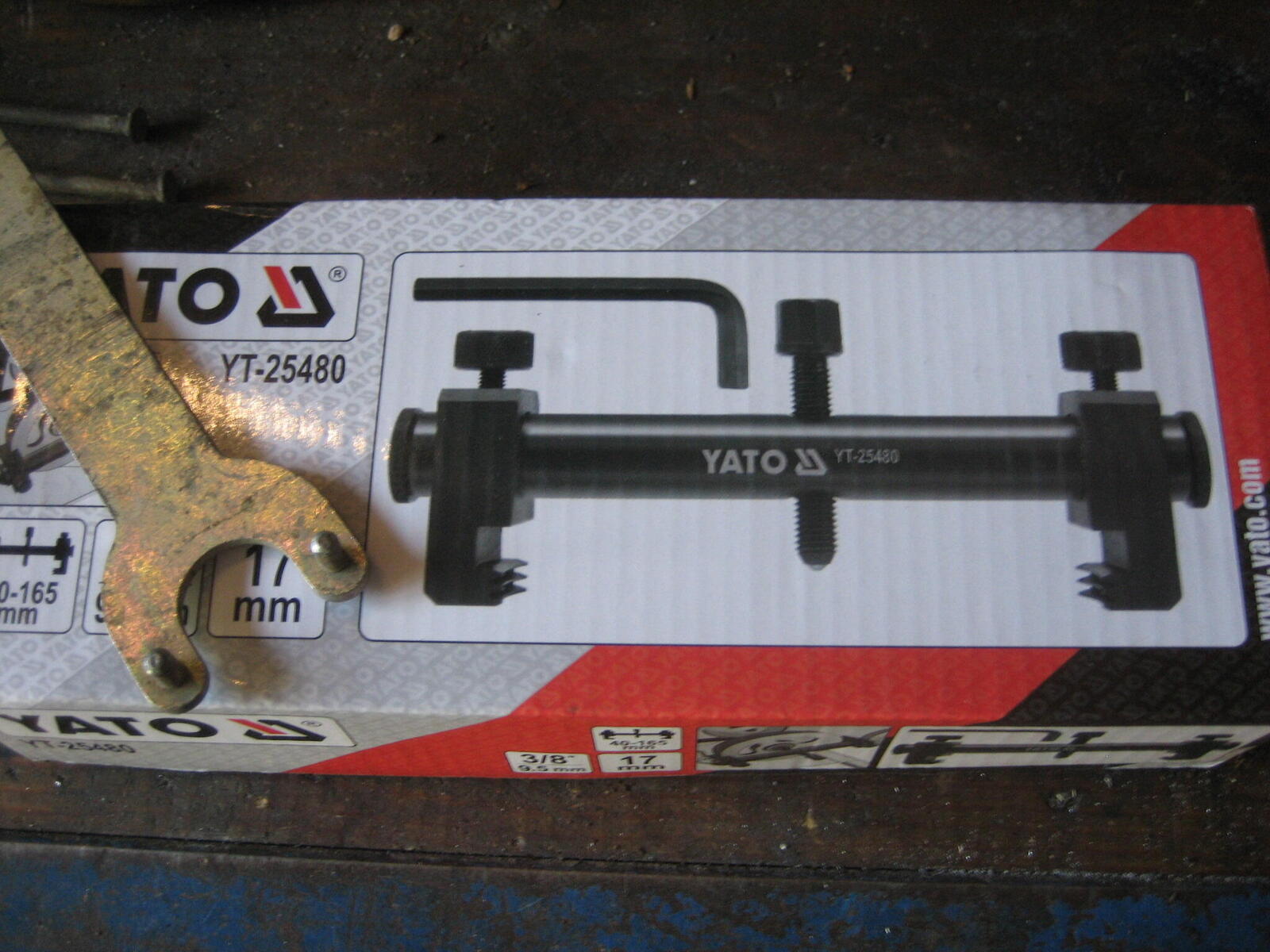

Ich habe mir für 65 Euro den Satz mit Spule, Riemenscheibe und Mitnehmerscheibe bestellt dazu einen Abzieher für 20 Euro.

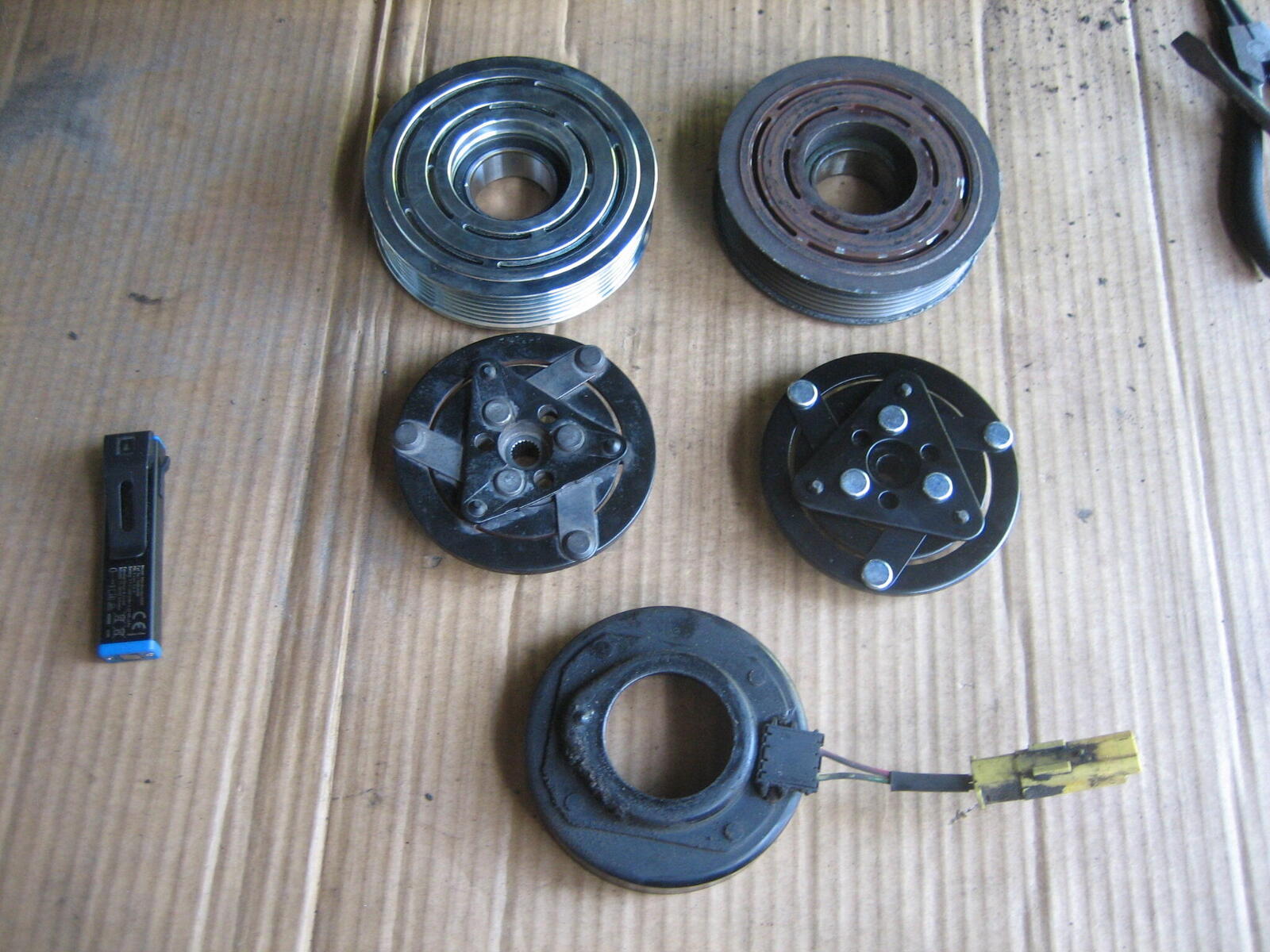

Vorher noch mal die Spulen gemessen, neu ca. 3,8 Ohm, alt 0,0 Ohm.

Einer der vier Schlüssel für die Flex passte zum Halten der Scheibe um die Mutter zu lösen, ab wollte sie erst nicht. Von allen Seiten immer wieder mit dem Schrauber rein und gehebelt, kleinen Abzieher drauf und dann fiel sie mir einfach entgegen, 1 Stunde später. Die Riemenscheibe war kein Problem, rutschte fast von allein runter und hatte auch ein klein bisschen Spiel. Diese Sicherungsklammern kosten auch ein weinig Nerven, zu wenig Platz zum hantieren.
Es passte nicht alles, den Stecker musste ich von der alten Spule an die neue löten und die Unterlegscheibe der Kupplung war zu dünn, damit hätte es ständig geschliffen. Eine etwas dickere war nötig. Und beim Riemenspanner haben die ja mal richtig mitgedacht, mit einer 30er Nuss entspannen, und rechts ist ein Stift mit Feder zum einrasten und halten. Toll, der THP ist ja sonst nicht gerade für seine Freundlichkeit gegenüber Schraubern bekannt.
Somit war das eine zeitwertgerechte Reparatur, Beim 406 vom Sohn war es ein Relais in der BSI für 2,50 Euro, hier eigentlich nur die Spule bei der wohl die Schmelzsicherung durch war.
