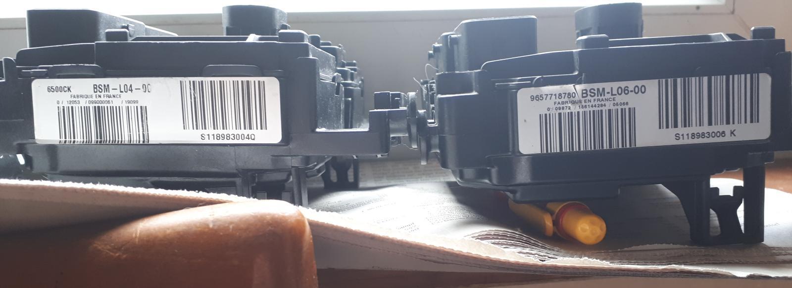

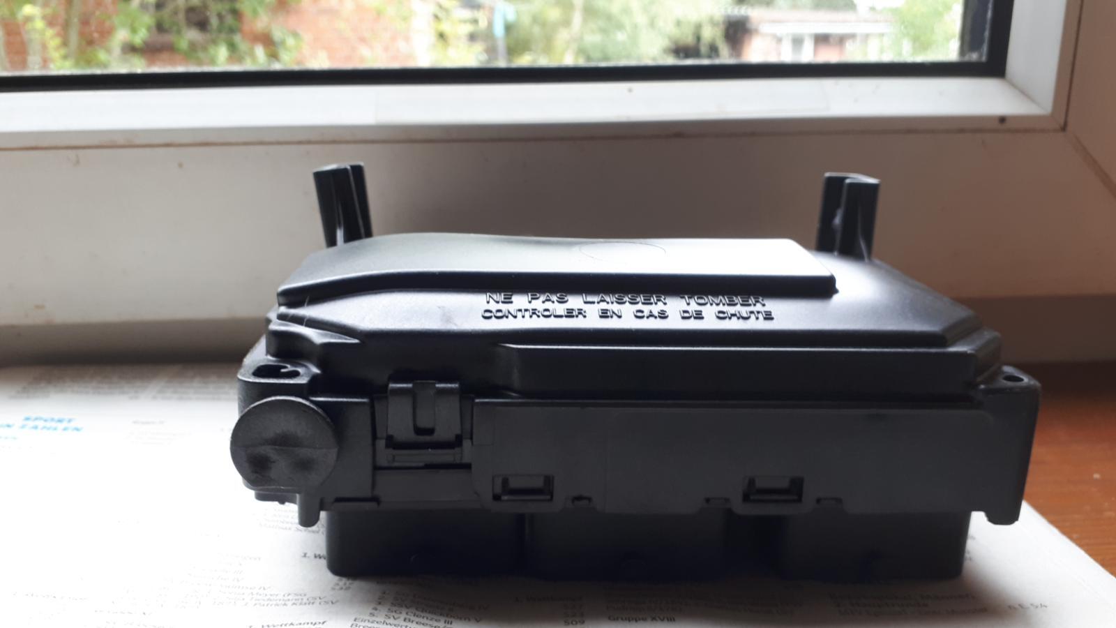

Nachdem ich Probleme mit dem Motorlauf hatte, habe ich den Wagen mal ausgelesen. Im Motorsteuergerät stand aber nichts über Zündaussetzer oder so. Dafür Ständiger Fehler Anlasserrelais. Hab die BSM ausgebaut und die ist von unten ziemlich warm geworden.
Jedenfalls ist die sehr verzogen und der Halter für den Sicherungsblock steht soweit ab das da nichts mehr hält.
Sollte ich eine andere BSM brauchen ? Welche Bezeichnungen müssen übereinstimmen? 6500CK BSM L04 00 S118983004Q.

Na ja, mein C5 ist ja von Ende 2004 und ich habe noch zwei BSM mit anderer Teilnenummer 9657718780 aus C5 von 2005. Nach Rücksprache mit einem erfahrenen Citroen Mechaniker hab ich eine dieser BSM eingebaut.
Was soll ich sagen, der Wagen springt an und es funktioniert alles.
