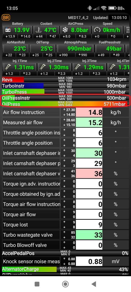

Im Monitor des Diagnosegerätes werden folgende Werte während des Laufens des Motors angezeigt:
OilPress : Werte zwischen 2000 und 6000 mbar (also normale Werte)
OilPressInstr zeigt ständig 500 mbar an.
Wird der Motor nochmal gestartet, zeigt der Monitor normale Werte ähnlich (in der Nähe der Werte) wie bei OilPress an.

vor 1 Stunde schrieb lynnespluriel:
Ich glaube, dass das der Öldrucksensor sein könnte.
Oder ein Problem der gesteuerten Ölpumpe, bzw. dessen Magnetventil.
