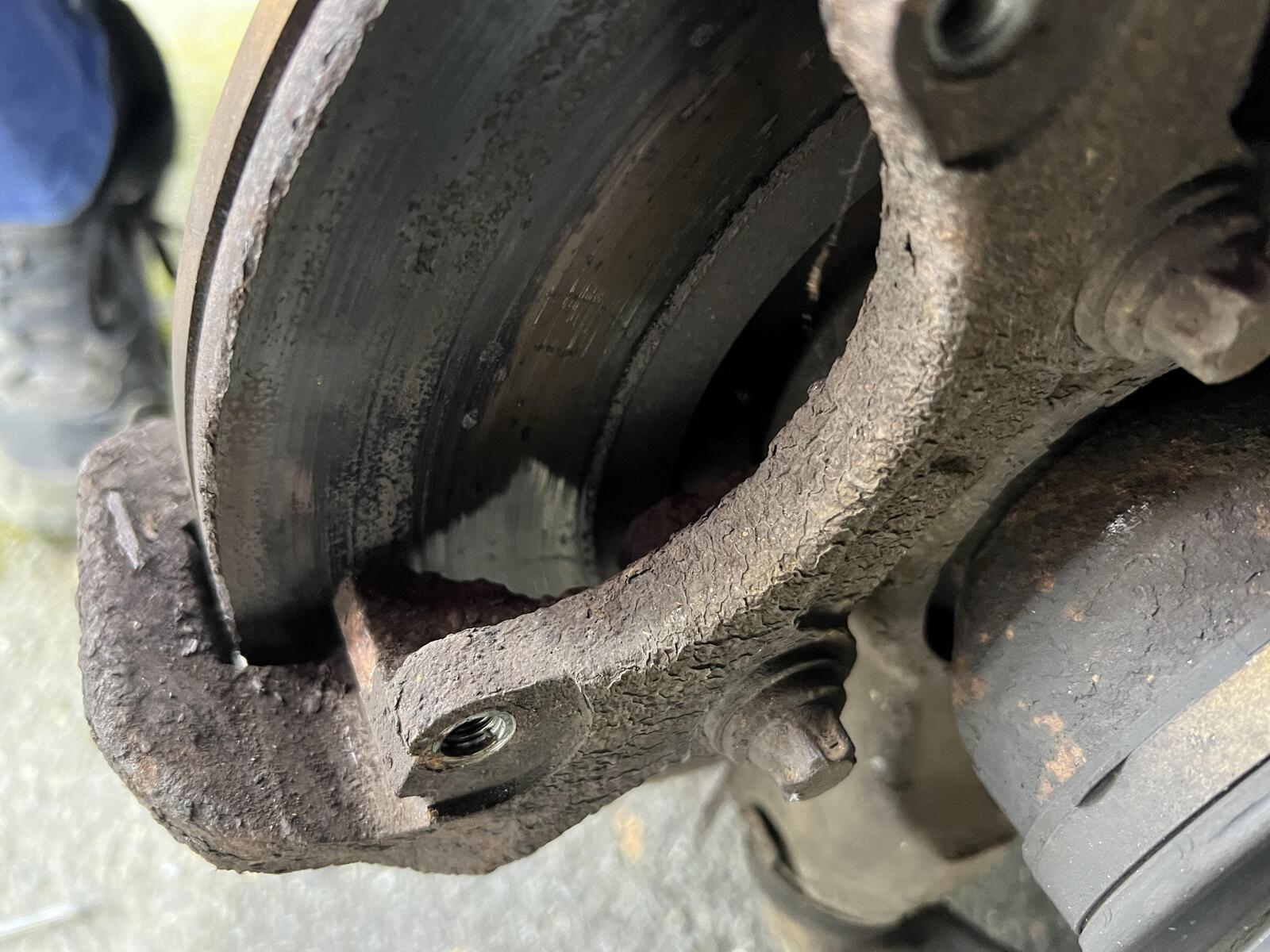

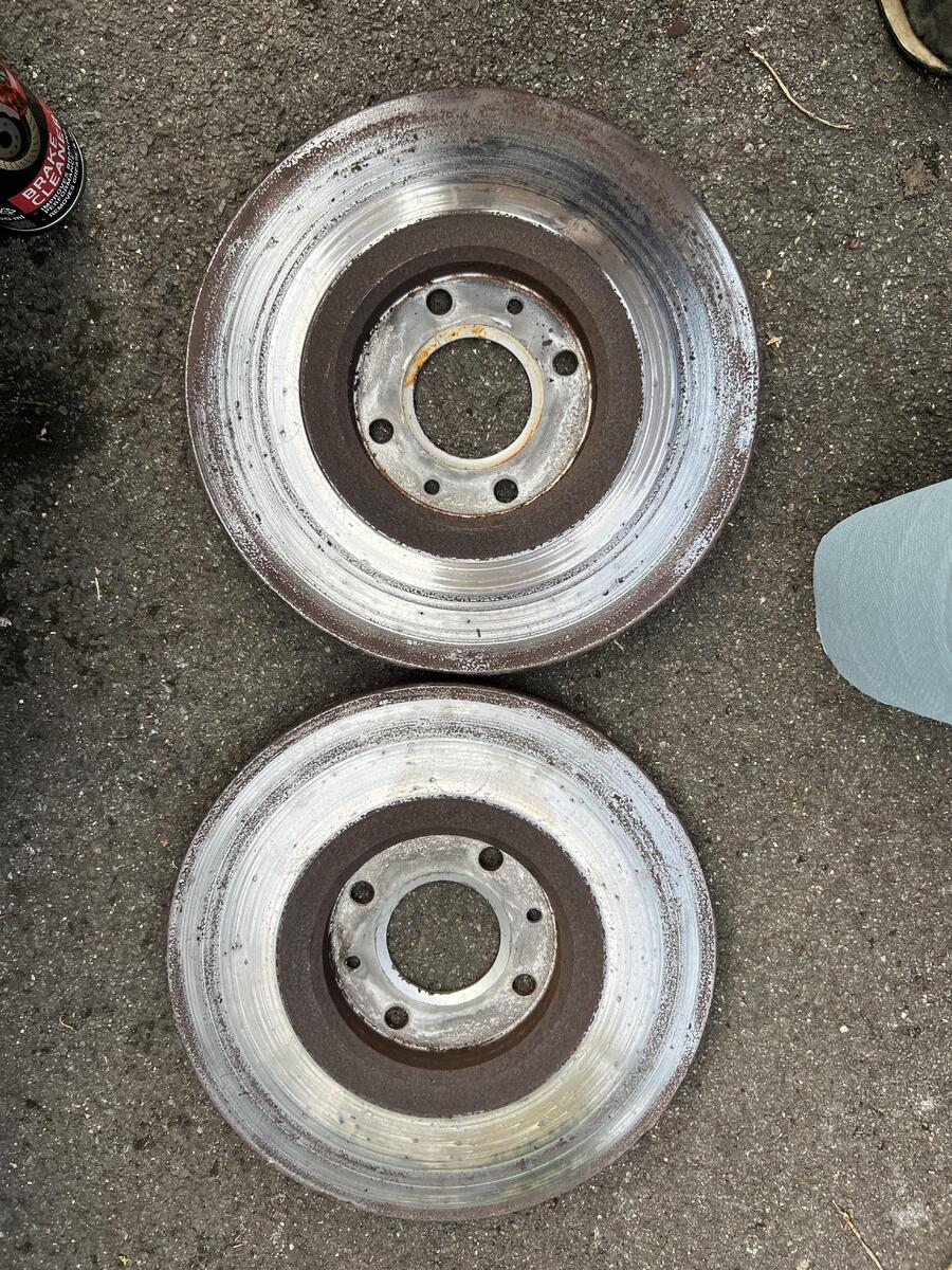

Die Scheiben und Beläge waren kaum abgefahren, da auch nicht sonderlich alt. Die Außenseiten waren schön blank, die Innenseiten BEIDER Scheiben allerdings ungleichmäßig abgefahren und eine Kraterlandschaft. Woran kann das liegen?
Beide Sättel sind frei, Kolben leichtgängig. Gibt’s da noch einen anderen Verdächtigen? Muss ich Angst haben, dass die neuen Scheiben in kürze auch so aussehen?

danke für deine Einschätzung! Dass die Scheiben rosten können, ist mir schon klar. ;)
Allerdings wundert es mich doch etwas, dass sie innen so ekelig ausschauen, außen aber top.
Das Fahrzeug steht ganzjährig draußen und wird regelmäßig bewegt, gerade im Winter eigentlich täglich, wenn auch überwiegend auf Kurzstrecken.
Die Teile dürften ziemlich genau zwei Winter gemacht haben, ja.

Innen kommt weniger Luft dran. Ist ja alles zugebaut da.
