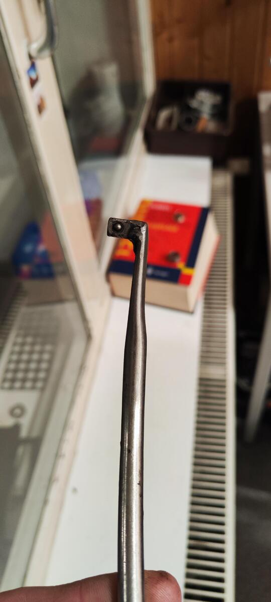

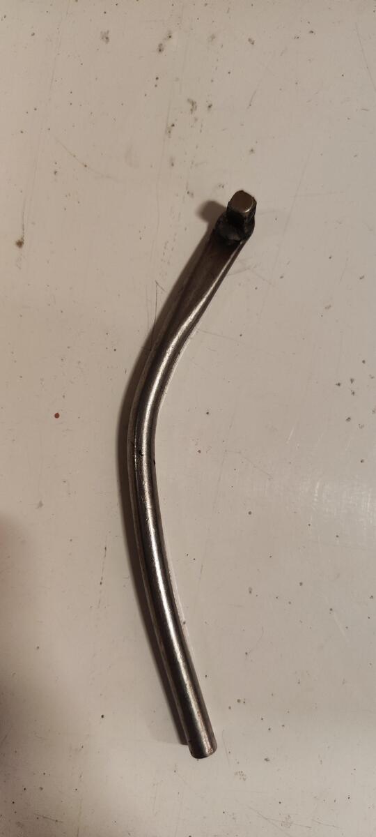

large.IMG_20250903_214935.jpg.d0b9f7fc208141decb7ff236d18b0e38.jpgHabe selbst etwas gebaut.large.IMG_20250903_214913.jpg.685b6d14a97e7c4077b434c703506d4b.jpg
