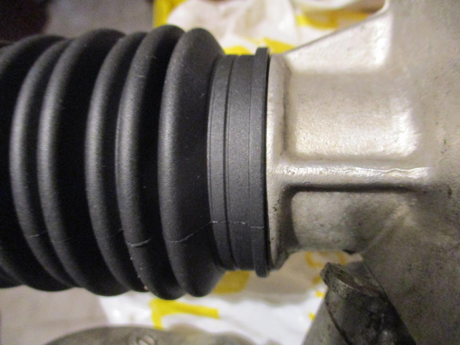

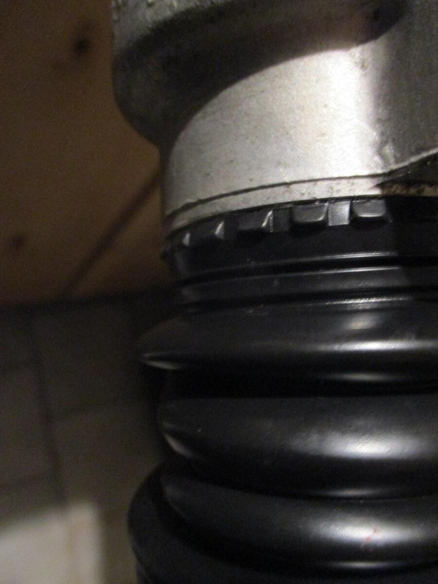

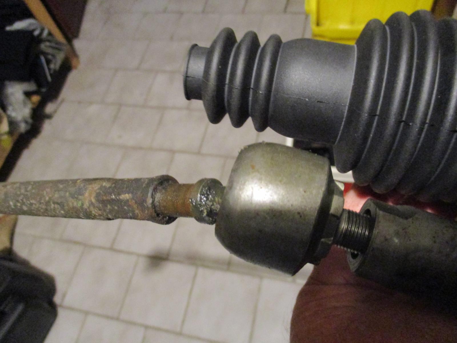

Das Diravi-Gehäuse hat innen am Manschettensitz 44 mm Durchmesser. Die Originalmanschette muss mit sanftem Nachdruck rübergeknubbelt werden. Und wenn sie dann sitzt, bekommt man sie kaum wieder runter. Die genannten 406642 (außen 18 mm) und auch 406629 (außen 10 mm) unterscheiden sich wohl nur am "kleinen" Durchmesser, der auf der Spurstange sitzt. Es gibt (übrigens auch für Diravi) 18er und 22er Spuratngen mit enstsprechenden Sprurstangenköpfen (Gewinde M14 bzw. M16).

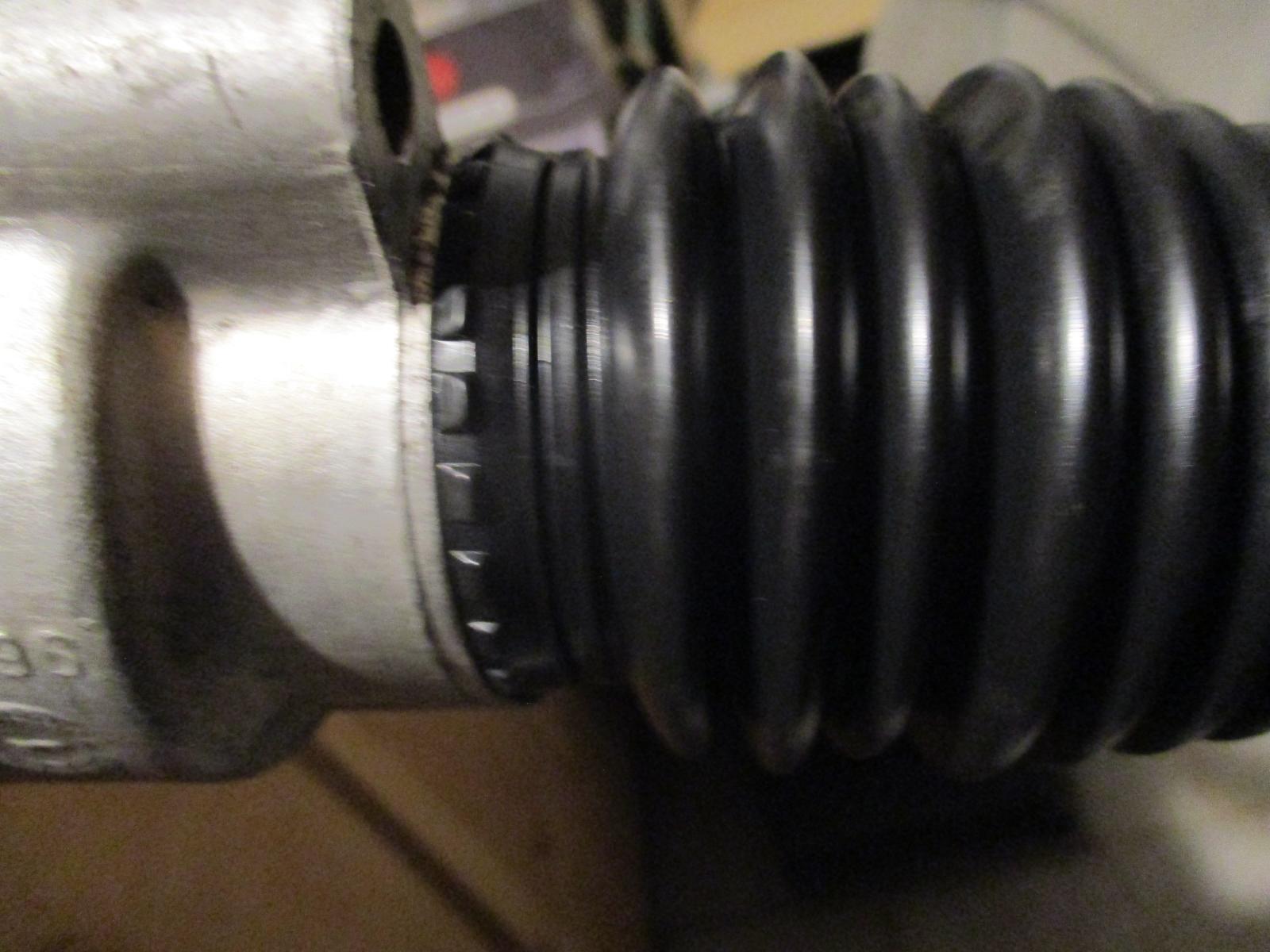

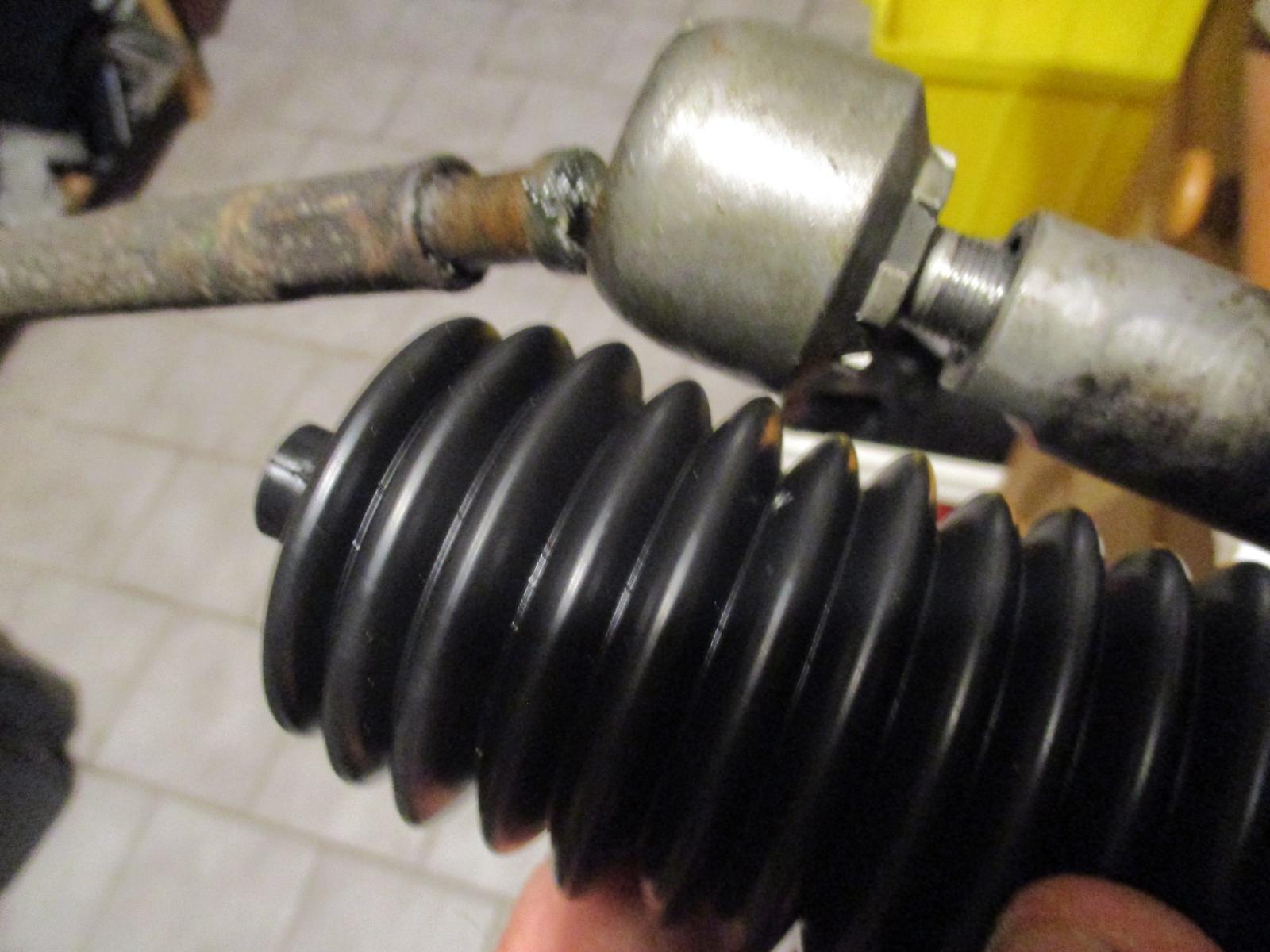

Die 406642, die ich gerade zur Hand habe, rastet im Diravi-Ringspalt nur sehr schlapp ein. Sie muss auf jeden Fall mit Kabelbinder, Schelle, oder Ligarexband gesichert werden. Am XM habe ich meinem Schrauber zugesehen, wie er die rechte Seite mit einer Original-Diravi-Manschette versehen hat. Da kommt man nur sehr sehr schlecht ran. Und für eine irgendwie geartete Sicherung sehe ich schwarz. Bei ausgebauter Lenkung ist das natürlich kein Problem.
Auf der Außenseite (Spurstange) könnte es mit einer der beiden genannten Ersatzmanschettten funktionieren.
Ich brauche nun Ideen, wie die Ersatzmanschette innen am Diravi-Gehäuse (zumindestens rechts) gesichert werden kann. Kleben? Die linke Seite kann ich mir im Moment leider nicht an einem Fahrzeug ansehen.

PS: Bilder 1,3 und 5 = Diravi, Bilder 2 und 4 = 406642 bzw febi 19921
