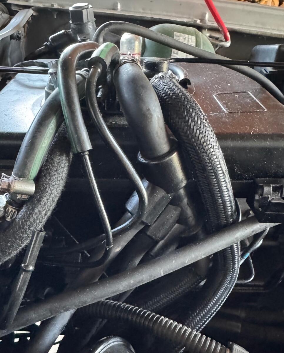

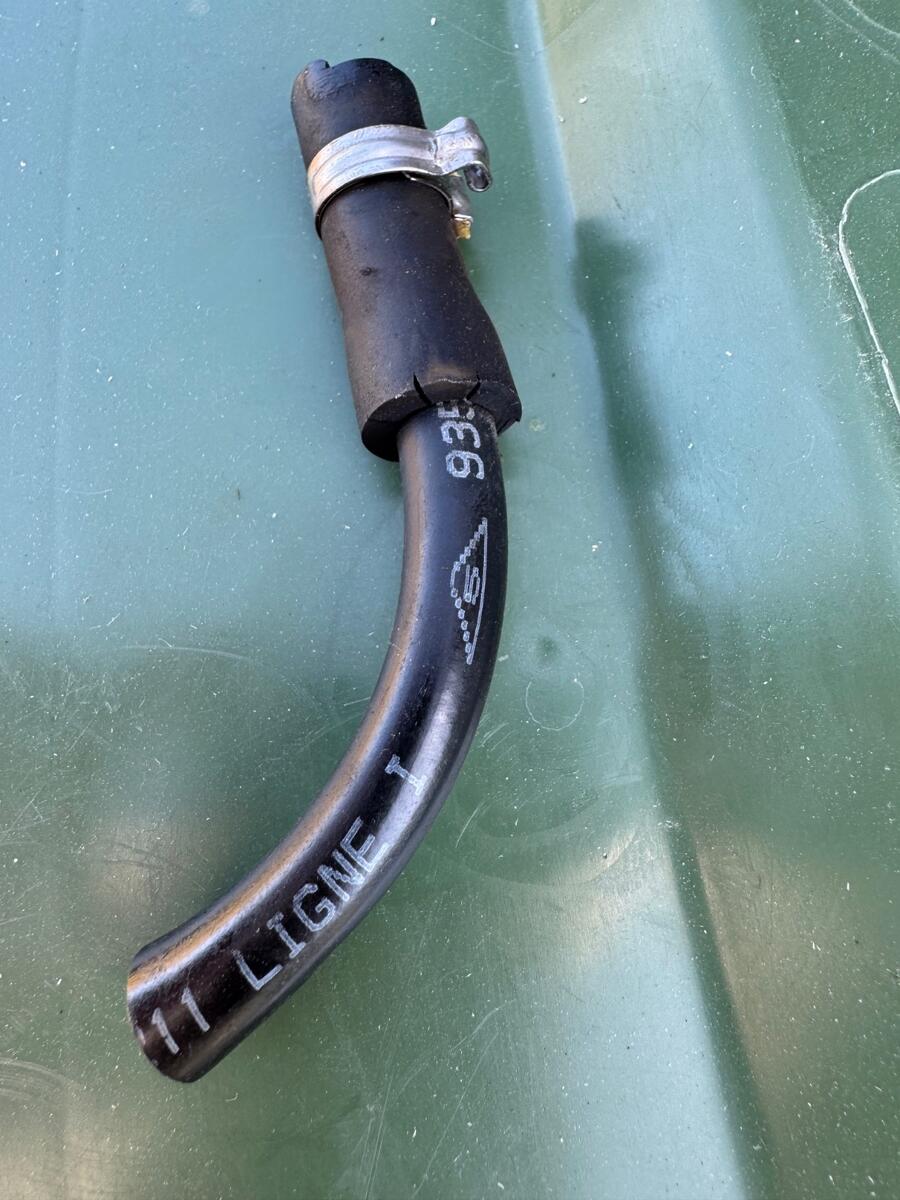

Ich wunderte mich, wo das LHM kleckert.
Also Fass raus, alles saubermachen und siehe da:
Das sieht auch so aus, als wäre da schon gekürzt worden ( beidseitig) oder ist das gebastelt? 🤔

Das ist gebastelt. Ich glaube, so kurze Rilsan-Leitungen gibt es nicht.
Ohne Angabe, von wo das ist, kommen wir nicht weiter.
Du findest wirklich alle Details im Wiki: https://www.citdoc.de/index.php?title=Rücklaufbündel_(Xantia)
Bearbeitet ( von AndreasRS)
Okay Danke, das sieht bei mir ein bisschen anders aus ?!
( ist ein X2 aus 2000).
das müsste dann vom Hydraktivventil hinten kommen.

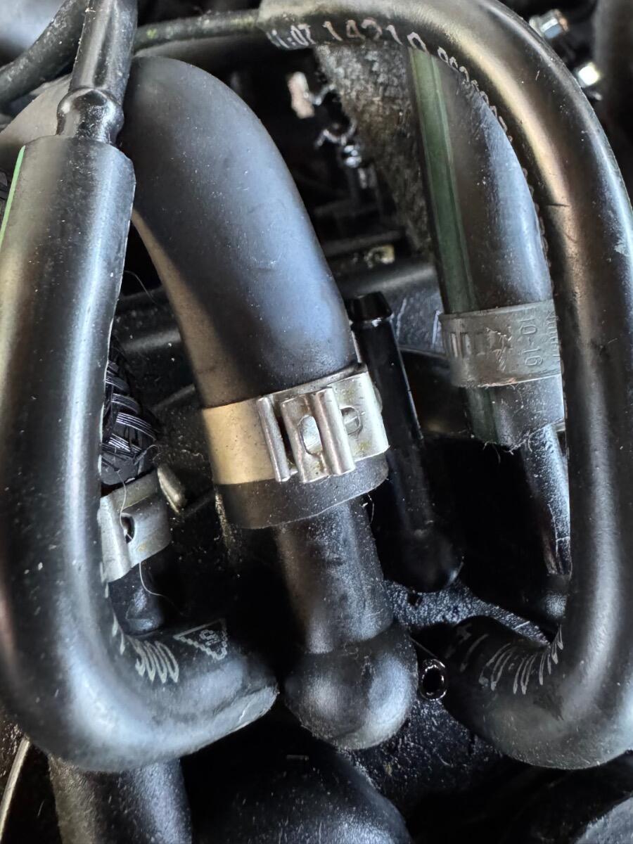

Beim 2. Foto habe ich die 2 Bögen zur Seite gestellt, damit der Eingang sichtbar ist; in den Citdocs mit C bezeichnet.
Da ist wohl einiges gebastelt worden.
ja, dann brauchst Du nur 15 cm NBR-Schlauch mit 6 mm Innendurchmesser.
975px-Xantia-Haertegeler-Ruecklauf-5270V
Das defekte Teil heißt 5270Q8 und ist, wie gesagt, nur ein NBR-Schlauch mit 6 mm Innendurchmesser.
Die Stichleitung vom AFS-Härteregler entfällt, wenn es kein Activa ist.
Auch wenn ich mich wiederhole: eine passende LPG Leitung gibt es beim Gaseinbauer vor Ort oder im Netz. Ich würde hier aber eine 5 mm Leitung nehmen.

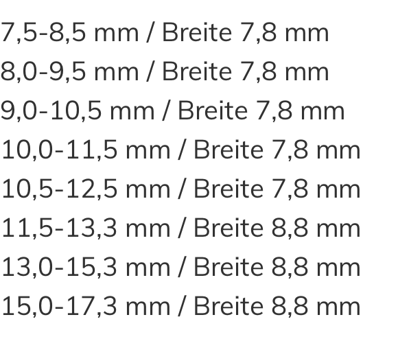

Hast du auch die Tabelle mit den Toleranzen der Schläuche für die Schellen?
Bearbeitet ( von matgom)
Für die Größen ( Außendurchmesser) 8 - 18 mm:
wie immer ohne Gewähr 😎
Er leckt auch sonst noch ordentlich, nachdem ich heute den Keilriemen aufzog & startete:
IMG_7274.jpeg.79064c05b4c9150a11d4a7c71daf610f.jpegIMG_7270.jpeg.f05c67ee04ce43dfb9b72c0b028eaa93.jpeg
Das ist das (bereits geflickte) Hauptrücklaufbündel. Davon gibt es je nach Baudatum, Motor, Getriebe, Hydractiv und Klimaanlage 111 Ausführungen. Die spinnen, die Gallier.
