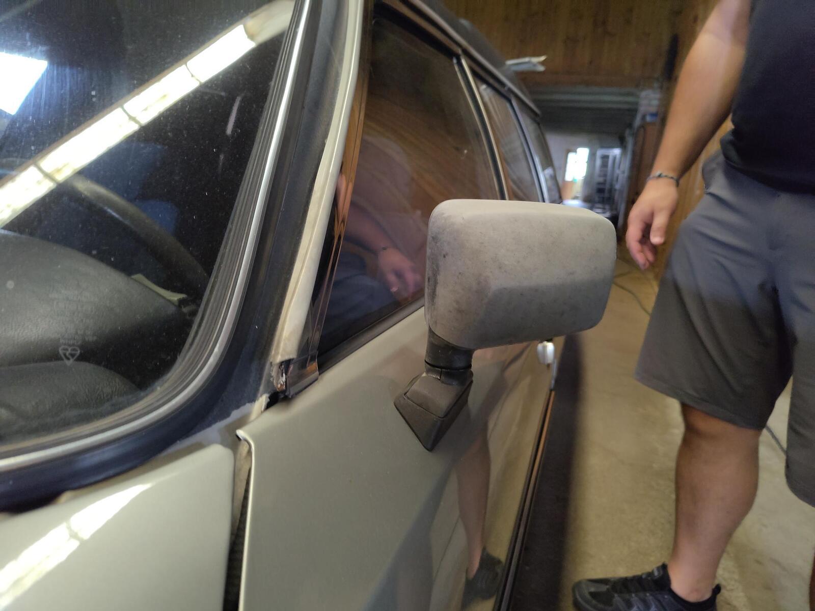

Bei meinem CX2400 Bestatter fallen beide Aussenspiegel auseinander.

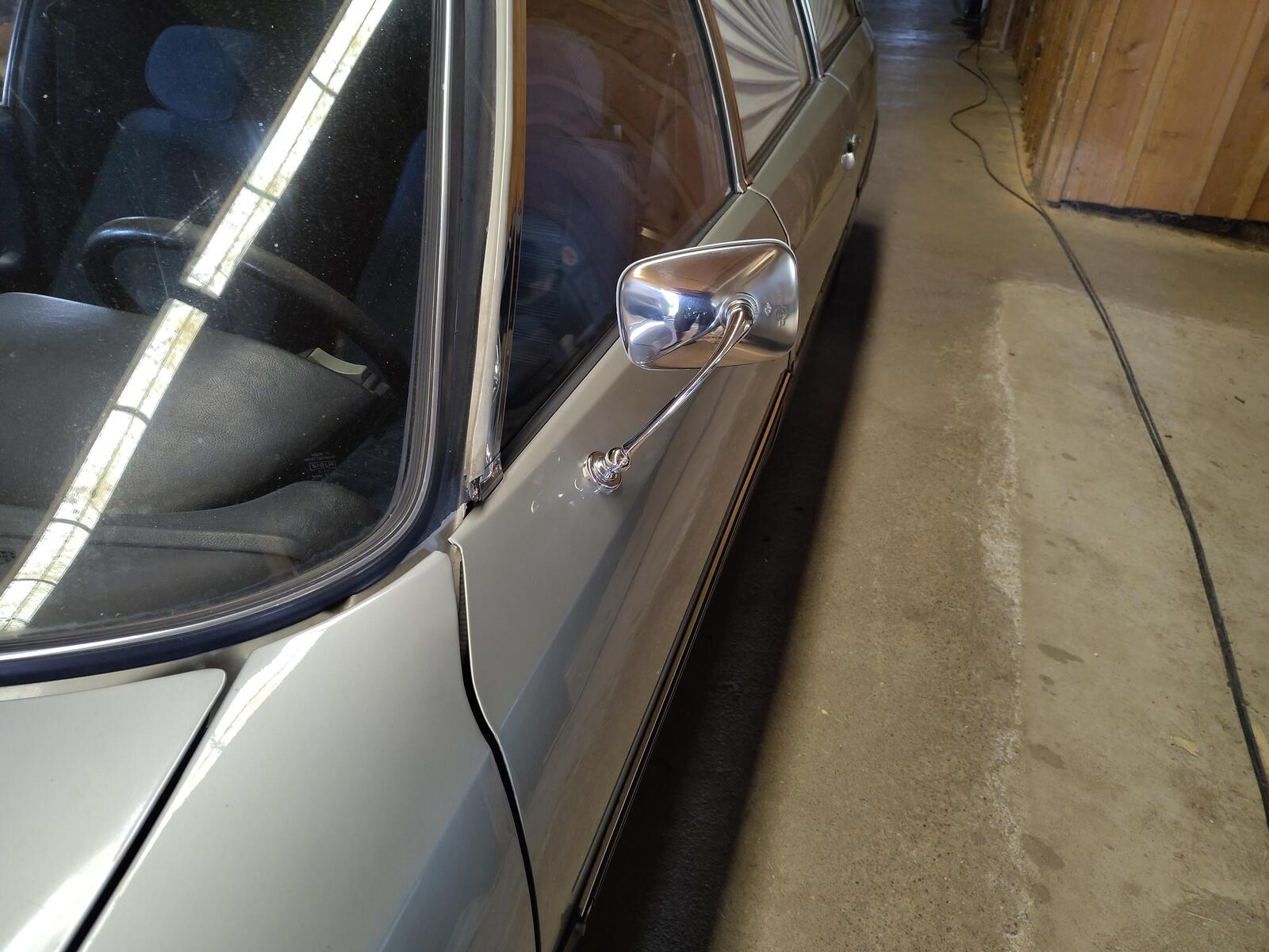

Kleiner Erlebnisbericht: war wirklich total Einfach, danke an alle, die mir Tipps gegeben haben.
Großer Vorteil war, daß wir die Züge einfach abknipsen und rein schieben konnten.
Zufällig hatte ich auch den passenden Inbus da und ein paar Minuten später waren die neuen Spiegeln montiert.
Top. Das einzige was mich etwas stört, ist, daß es außen unter der Mutter keine Dichtung gibt... Da werden ich mir vielleicht mal noch was bauen.
Vorher:
Nachher:

Wobei, eigentlich nicht - Ja, ich kenne das auch so, allerdings scheint es unterschiedliche Spiegel zu geben - ich hab die bei der CX Basis gekauft, hier gibt es entweder die in der originalen Form einzeln zu kaufen (Beifahrerseite etwas länger), lieferbar aktuell allerdings nur mit der Spiegelschale in mattem Grau (Alu, scheint so original gewesen zu sein).
Als alternative haben die ein INOX - Set "Spiegel CX S1 Pallas (Paar L/R) (altes Modell)" Artikelnummer: ASP-19208 mit zwei identischen Spiegeln links und rechte (ebendies habe ich dann gekauft) für ca. 120 Euro.
Das Set macht auf mich technisch nicht den absoluten High - End Eindruck, ist aber für den Preis völlig in Ordnung und ich würde es wieder kaufen.
Ich bin mit der neuen Optik echt happy - von dem her war es die richtige Entscheidung (und stellt hoffentlich auch den TÜV zufrieden, der mir unter anderem wegen der vorher verbauten Spiegel das H wegnehmen wollte 😞 ).

Da habe ich mich getäuscht - auf dem Foto sah es aus, als wäre der Spiegelarm auf der Fahrerseite etwas länger. Jedenfalls stehen die Spiegel dem Wagen sehr gut, finde ich!
