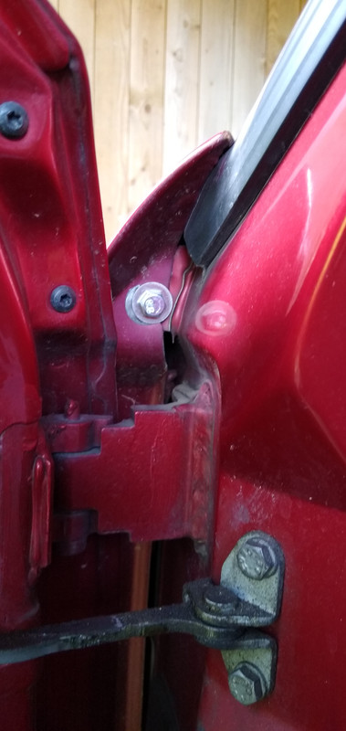

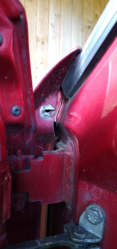

heute schaute ich zufällig zur oberen Kotflügelbefestigung und bemerkte eine fehlende Schraube:
Das Gewinde ist ziemlich hin. Eine als Ersatz genutzte M6-Schraube ließ sich nicht wirklich festziehen. Als Provosorium habe ich 2-Komponenten-Kleber (Endfest) auf das Gewinde der Schraube aufgetragen und das ganze festgezogen:
Welche Tipps gibt es zur Problembehebung?

ignorieren
oder ein Blechschraube reinwürgen
oder Kotflügel abbauen und neuen Käfig einsetzen
Oder ausbohren und Einnietmutter rein. Nebenbei, aufbohren und M7 Gewinde geht dann auch. PSA mag ja M7. Und Volvo erst.
Jens
Denke beim Gewinde schneiden spätestens bricht der Käfig dann aus

Die Schraube ist mehr für Spaltmaß justieren nötig  als das sie wichtig ist für die Befestigung
Moin @Kroack,
am Spaltmaß hat sich durch die Schraube nichts geändert. Aber wenn es nur dafür ist, lass ich es laufen.
Roland
Bei der Erst- oder Ersatzmontage stellt man an der Schraube die Spalte ein ,wenn alle anderen Schrauben danach fest sind ist sie nicht mehr sowichtig
