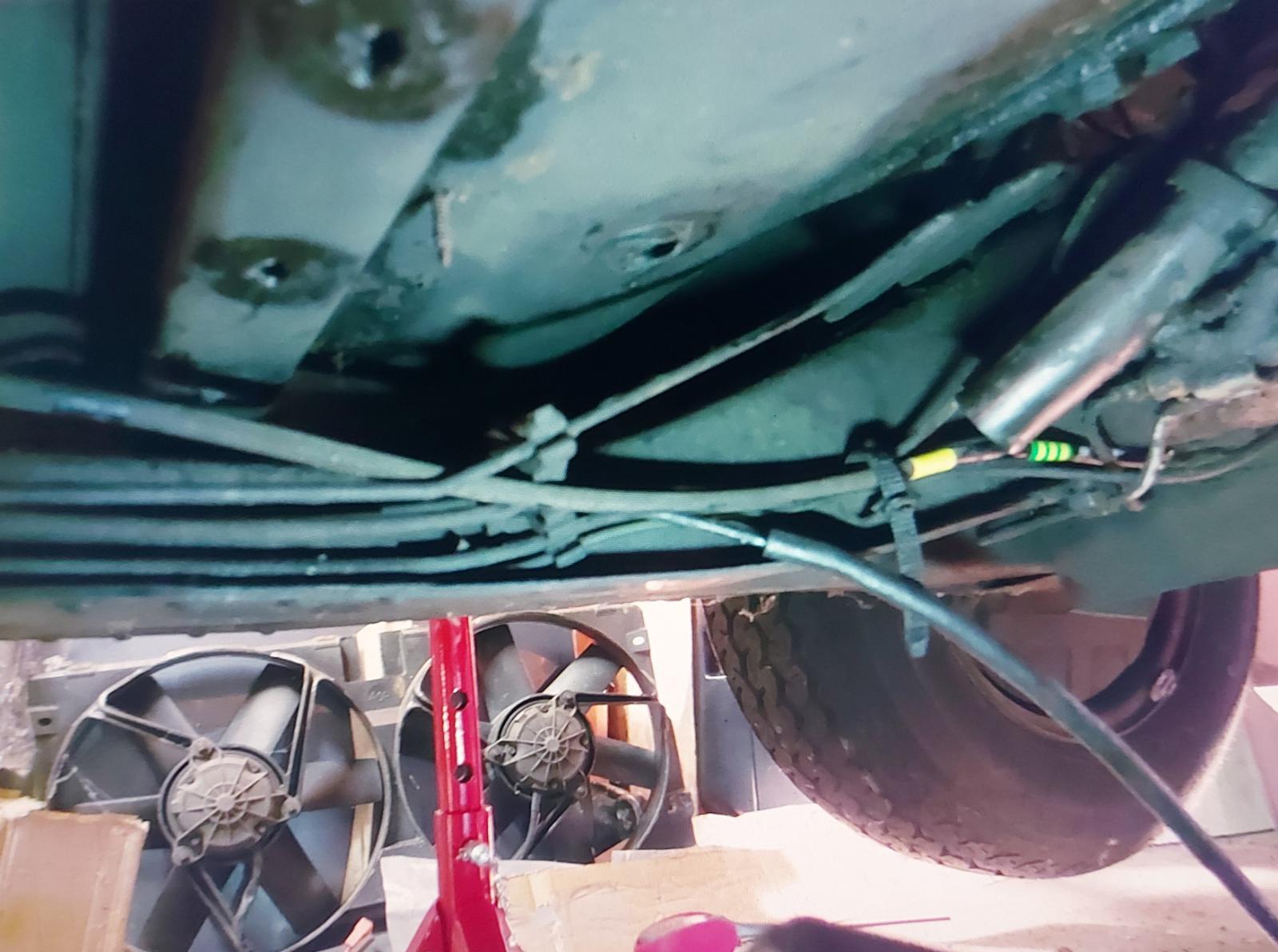

So sieht das bei mir aus:

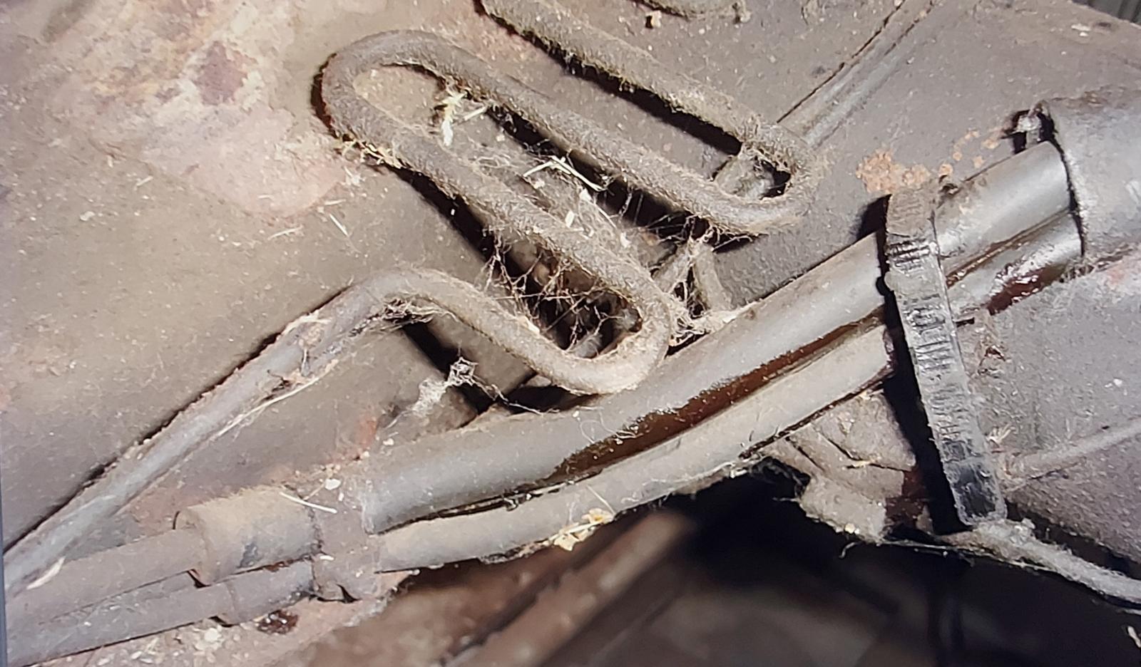

Bei mir , beim Ausbau.
Hier hatte ich noch gesehen, dass  gar keine Schellen, oder Klemmen für die Verbindung verwendet wurden .
