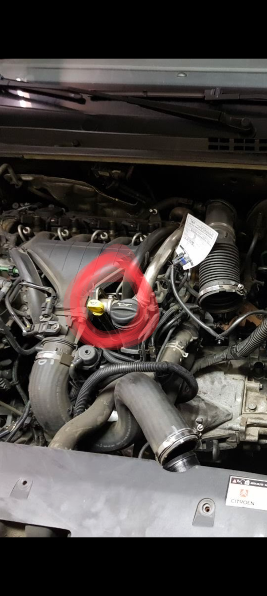

zu weiteren Experimenten werde ich erst am Montag kommen. Ich habe noch 2 Fragen. Am Schlauch der von der Ansaugbrücke zum Luftschauch geht, ist in der Nähe
vom AGR Ventil noch irgendein Sensor mit 2poligem Stecker im Schlauch verbaut. Was ist das?
Und wieviel Luftbewegung darf man feststellen, wenn man bei laufendem Motor den Öleinfülldeckel abnimmt? Es ist ein kräftiges Pulsieren rein und raus.

und aus Öleinfüllstutzen gibt es einen kräftig  pulsierenden Luftstrom.

die unterschiedlich arbeiten? Auch macht mich das starke Pulsieren des Luftstroms aus dem Öleinflussstutzen nervös.
oder ist das normal?
