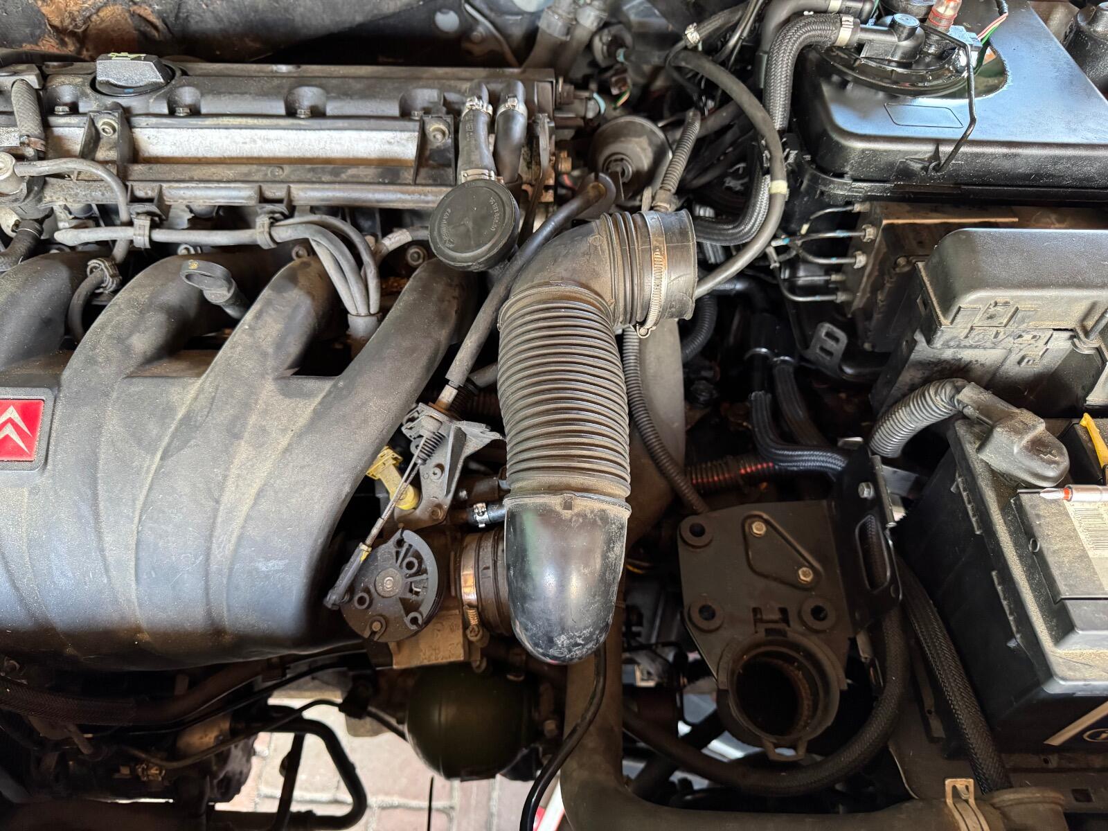

Heute meinem Kleinen den Keilriemen aufgezogen und laufen lassen. Das sieht dann so aus 🤬
Vorn von unten
von oben ohne Luftfilterkasten ( der ist ja schnell rausgenommen)
Über der linken ATW
nunja, nach 2 Jahren Standzeit…

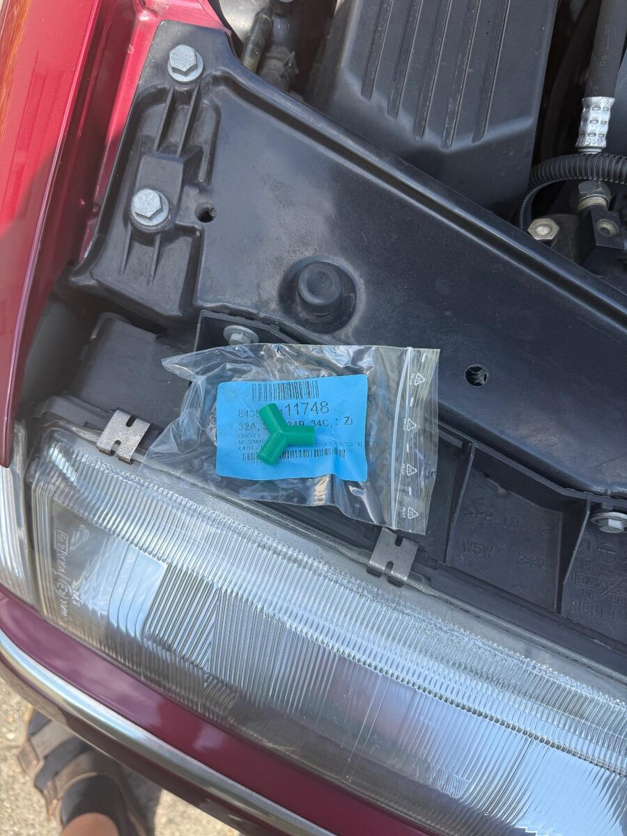

Der war es. Marcel hatte es sofort gesehen und hatte sogar das Teil.

Du hast einen X1, der hat das 5270JK gar nicht. An dessen Stelle, unter dem Motor u.a. dieses Y-Stück. Das ist die einfachste denkbare Variante für eine Reparatur.
Grüße,
Joschko
