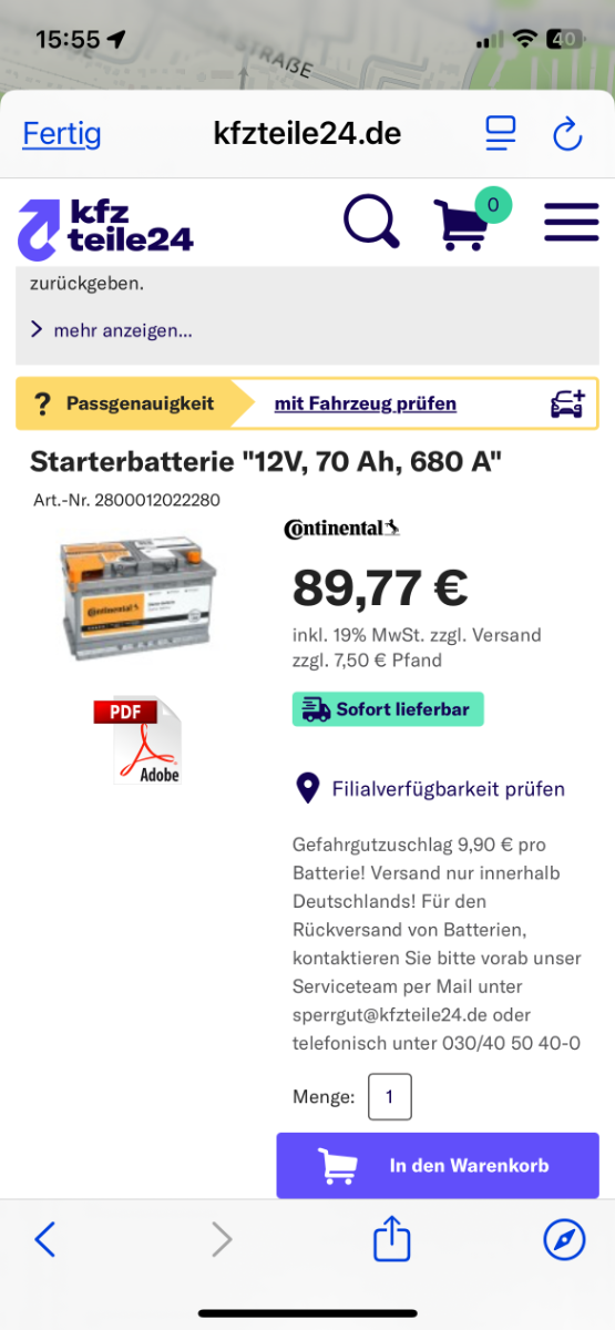

Besten Dank! Ich hab hier eine Kfzteile24-Filiale  in der Nähe und mir diese bestellt:
Soll morgen zur Abholung da sein….

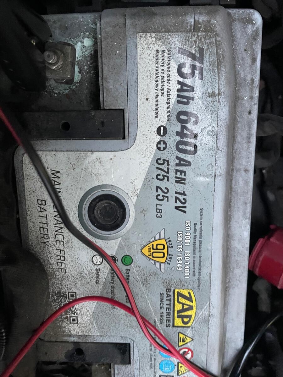

Die alte ist die hier

Die Batterie 75Ah / 640 A (alt)  bzw. 70Ah / 680 A (neu)  sehe ich da nicht.
Könnt Ihr das Steuerteil Batterieladezustand auslesen (lassen) um den eingetragenen Batterietyp zu prüfen?
Bearbeitet ( von Ronald)
Also die Alte hat die letzten 7 Jahre anstandslos ihren Dienst verrichtet. Die „Neue“ hat mir der freundliche Herr hinterm Tresen anhand der Fahrzeugpapiere herausgesucht….
