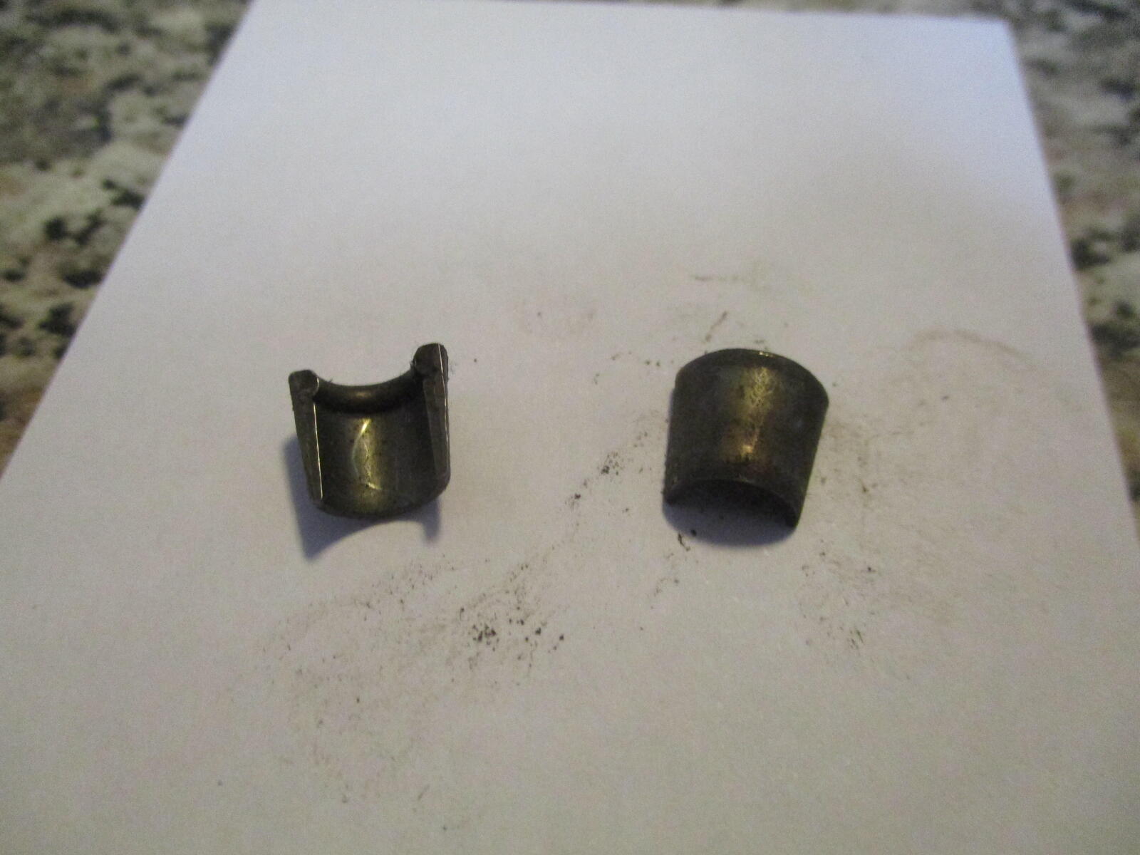

Mit 1 Rille hab ich dalarge.IMG_3088.JPG.5f5eee9d9280eb370f19b66ff3b2c374.JPG

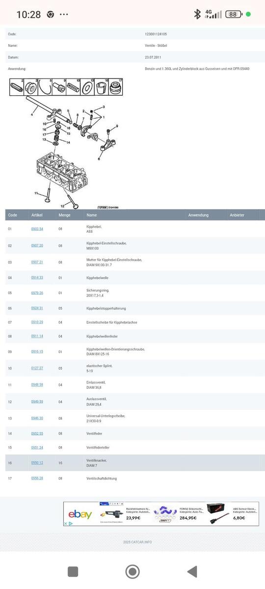

Es gibt wohl 2 verschiedene. Hierzu ist die Orga Nr wichtig.

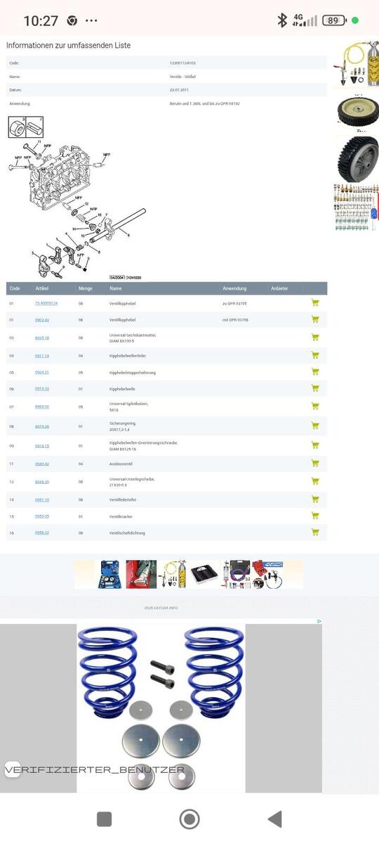

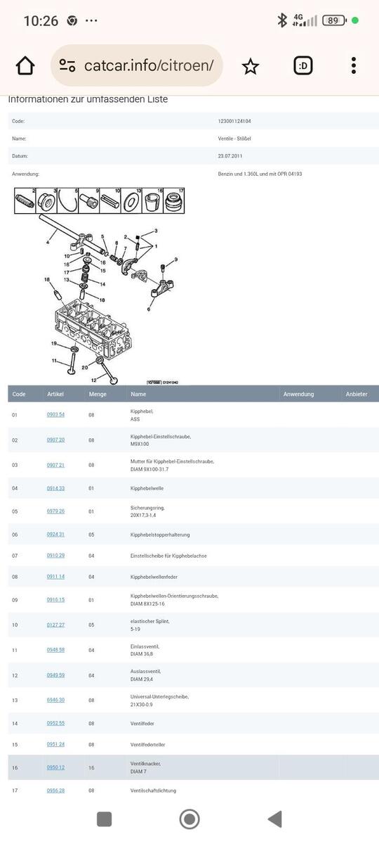

large.Screenshot_2025-08-22-10-26-08-192_com.android.chrome.jpg.8dc835d6a528f6d0d3c60e3522db0587.jpglarge.Screenshot_2025-08-22-10-27-21-602_com.android.chrome.jpg.46420aa911ee42c0a9bdfdb994b33848.jpglarge.Screenshot_2025-08-22-10-28-08-761_com.android.chrome.jpg.7021f2ef6a467433c3c9b4db52fe0fc9.jpg

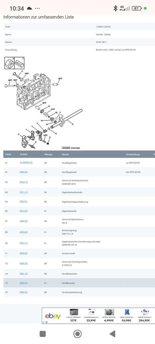

large.Screenshot_2025-08-22-10-34-12-947_com.android.chrome.jpg.0bab68d3cc1cbda6537b5ae5896f0938.jpg

Ich habe eben mal nachgeschaut. Es gibt für die Alumotoren wohl 2 Ausführungen. Möchte aber auch nichts verwirren.

Bis Orga 4192 ist ein völlig anderer Motor...
