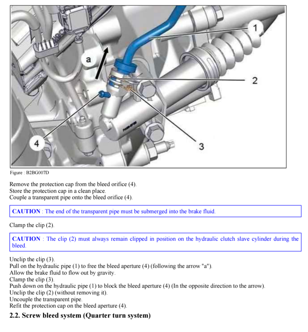

Moin!
warum soll beim Doppelclip System - Clip2 nach dem fertigen entlüften wieder geöffnet werden?
Kann mir das jemand erklären?  Clip2 sichert die Leitung beim entlüften gegen das vollständige rausrutschen der Leitung aus dem Zylinder. Mir leuchtet es nicht ein, warum ich diese "Sicherung" danach wieder entfernen soll.
Vielleicht nur als optische Kontrolle, das die Entlüftung geschlossen ist und die Kupplung wieder korrekt funktioniert. Läßt man beide offen, dürfte der Schlauch beim Kuppeln herausfliegen. Das gibt dann eine eindeutige Fehlerdiagnose.
Jens
Die Funktion hinter Clip3 ist klar, der muss geschlossen sein Betrieb. Ich hab den Clip2 auch zu gemacht, ich glaube der dient nur zur Hilfe beim entlüften, danach hat er keine anderweitige Funktion. Ich nutze ihn dennoch als Schutz gegen vollständiges herausrutschen der Leitung.
