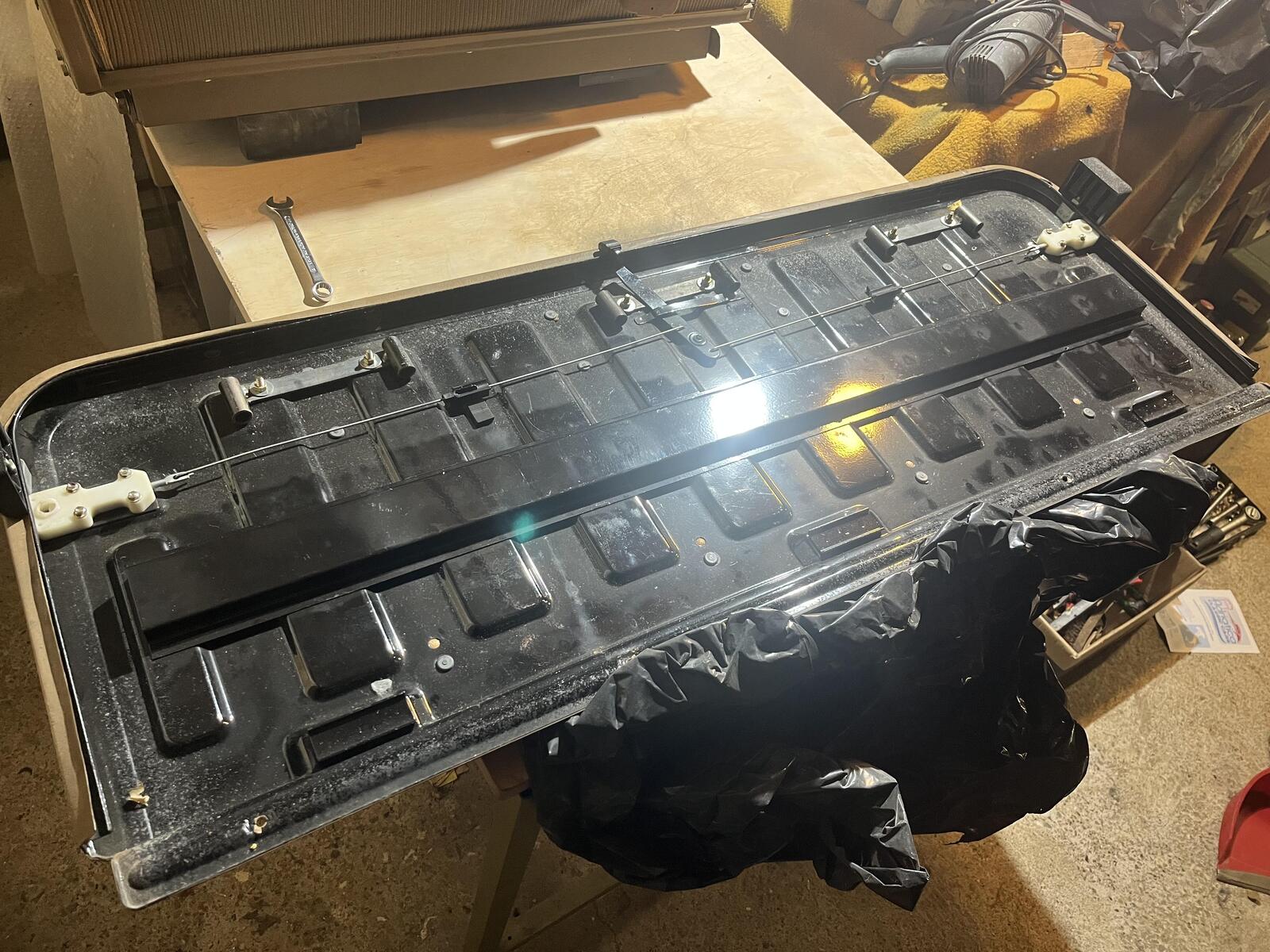

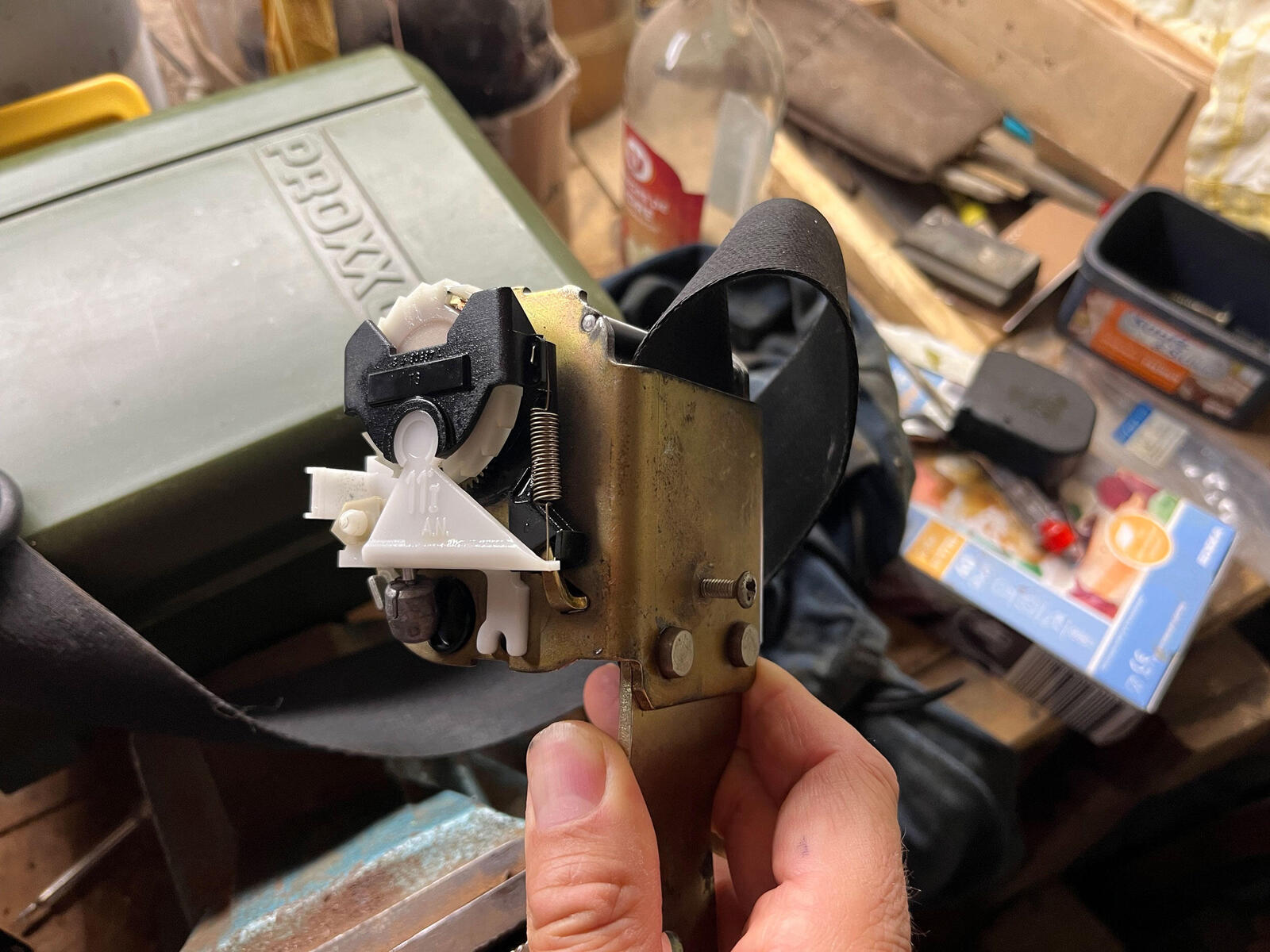

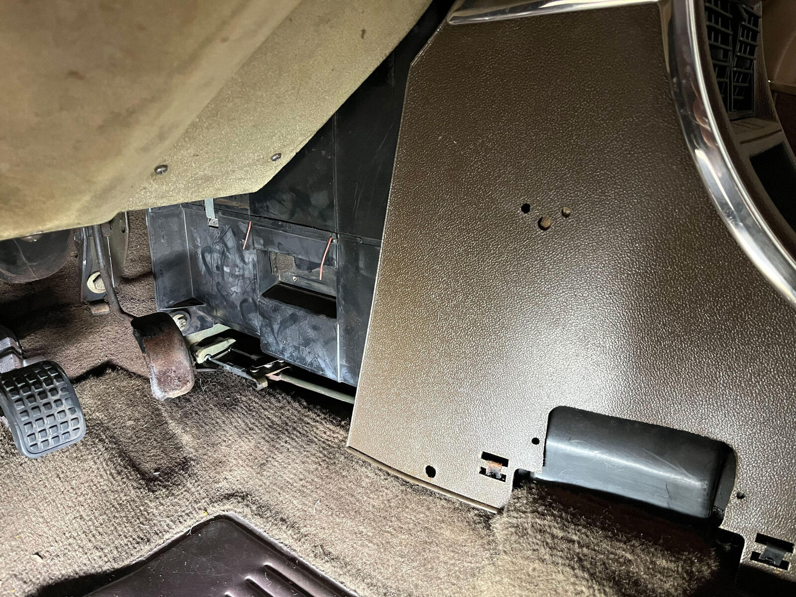

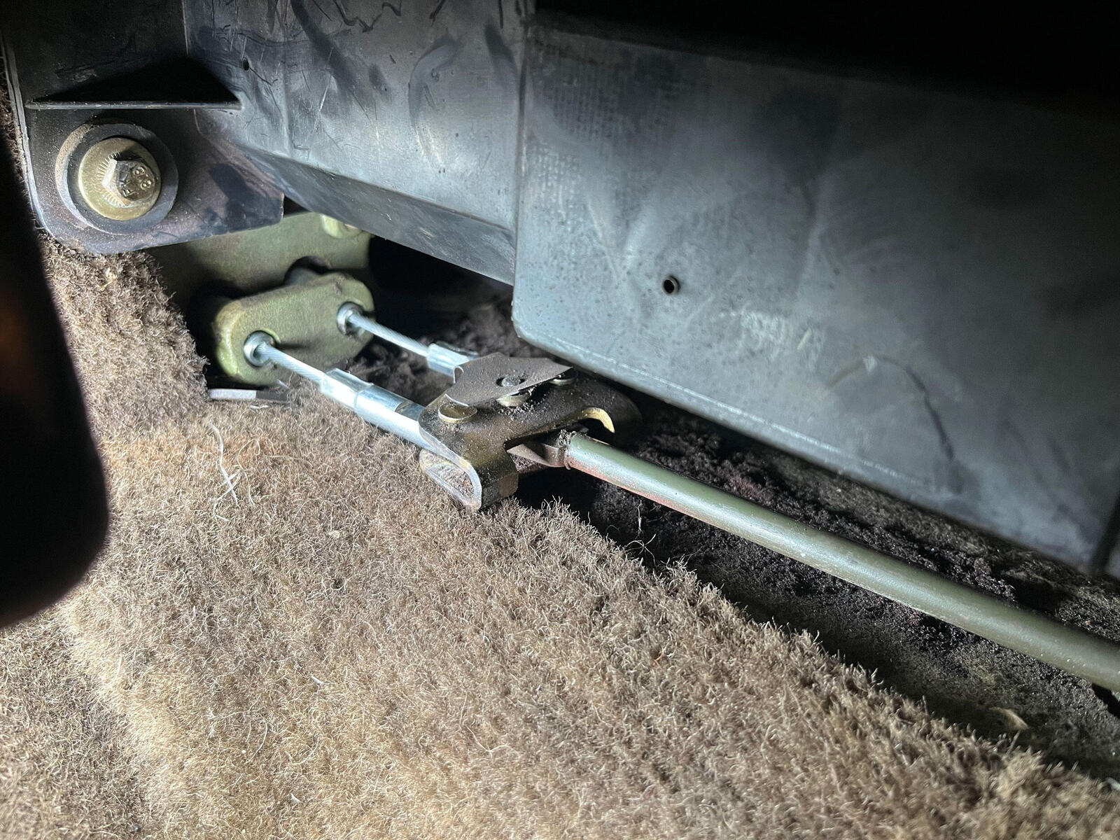

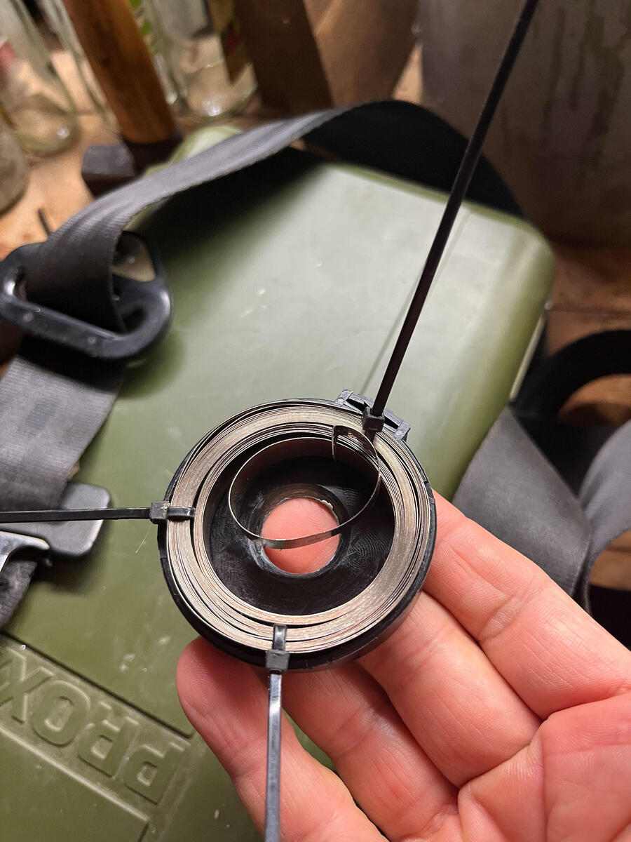

16. November 20251 J. Ersteller Frisch ans Werk, um die aufgeführten Mängel zu beseitigen. 1. Sicherheitsgurt Beifahrer Nach etlichen, jedoch erfolglosen Versuchen, den Gurt wieder zum korrekten Funktionieren zu überreden, finde ich einen passenden Gurt in perfektem Zustand hier im Forum. Eigentlich sieht alles gut aus. Die beim Zerlegen zu einem Knäuel abgewickelte Feder kann ich bändigen, aber das Klemmen wird kaum besser. 2. Handbremsseile Beim Franzosen finde ich das Paar für um die 25 Euro. Deutlich billiger als gedacht. Der Tausch geht recht einfach vonstatten. Zum einfacheren Einfädeln binde ich Schnüre ans Ende der alten Seile und kann damit problemlos die neuen Seile montieren. Angenehmer Effekt: Die Handbremse packt nun bei unveränderter Einstellung deutlich früher, der Hebelweg ist nun wesentlich kürzer. Obwohl die Bremswerte mit den alten Seilen vorbildlich waren, fühlt sich das Ganze nun viel besser an. 3. Radlager Beim Zerlegen fällt mir auf, dass die 35er Mutter der Antriebswelle zwar korrekt gesichert, offenbar aber kaum festgezogen wurde. Die Nabe kommt sofort mit der Bremsscheibe heraus. Die innere Lagerschale sieht gut aus... ..., die Auflage zeigt leichte Korrosion. Da war jemand mit unsachgemäß schwerem Gerät dran... Ich inspiziere alle Einzelteile... ... und versehe alles nach einer Reinigung mit frischem Radlager-Fett. Auch der motorseitige Simmerring wird geprüft, gereinigt und gefettet. 4. Axialgegelenk Das passende Neuteil finde ich auf Ebay für schlappe 19 Euro. Wie lange es halten wird, wird sich zeigen. Jedenfalls passt es, und der CX fährt weiterhin geradeaus. Eine Kontrolle der Axchsgeometrie wird trotzdem zu Sicherheit erfolgen. So gewappnet, geht's Anfang November erneut zur CT. Bearbeitet (16. November 20251 J. von M. Ferchaud)

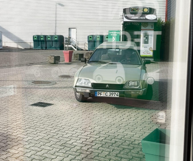

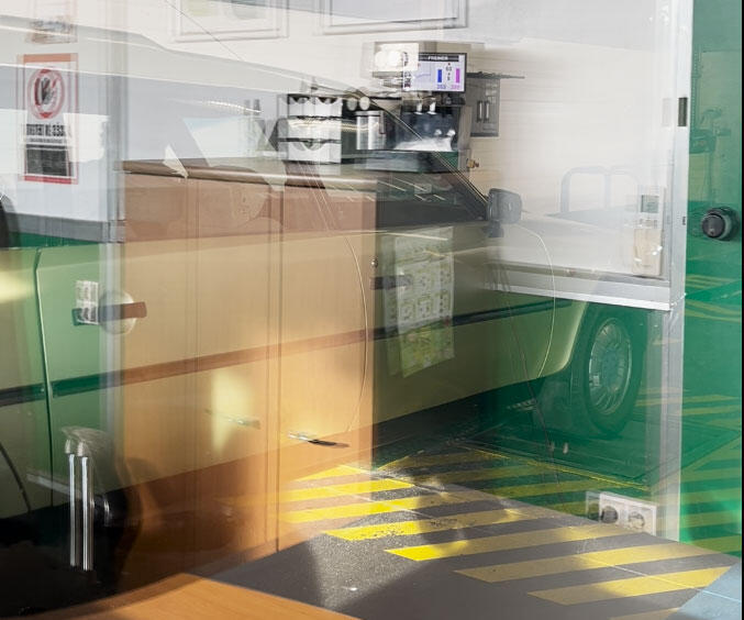

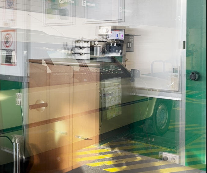

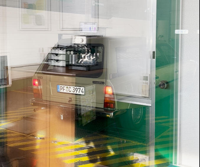

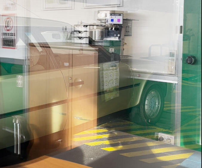

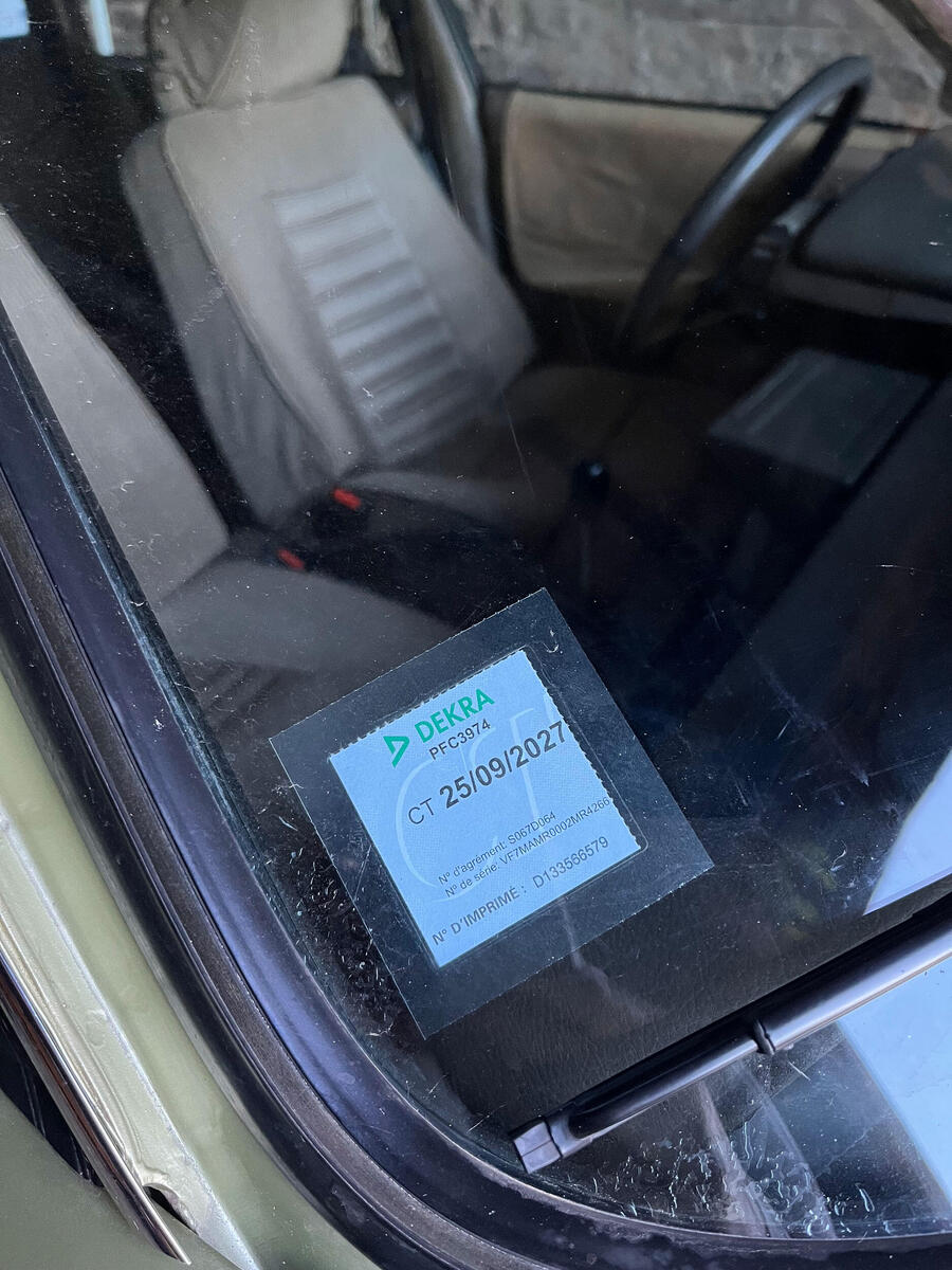

16. November 20251 J. Ersteller 06. November 2025: Die Nachprüfung. Ein paar Spyshots: Einfahrt. Nochmal Stoßstämpfer-Test. Betriebsbremse vorn. Handbremse. Betriebsbremse hinten (man sieht sehr schön die mit dem sich hebenden heck steigende Bremskraft während des Vorgangs). "Tout est bon", sagt der Prüfer zum Schluss und klebt die neue Plakette innen an die Windschutzscheibe: Nächste Vorführung in gut zwei Jahren - ein paar Tage werden mir "geschenkt", da die Nachprüfung bis zum 25. November 2025 hätte erfolgen können. Die Wiedervorführung ist übrigens in Frankreich kostenlos!

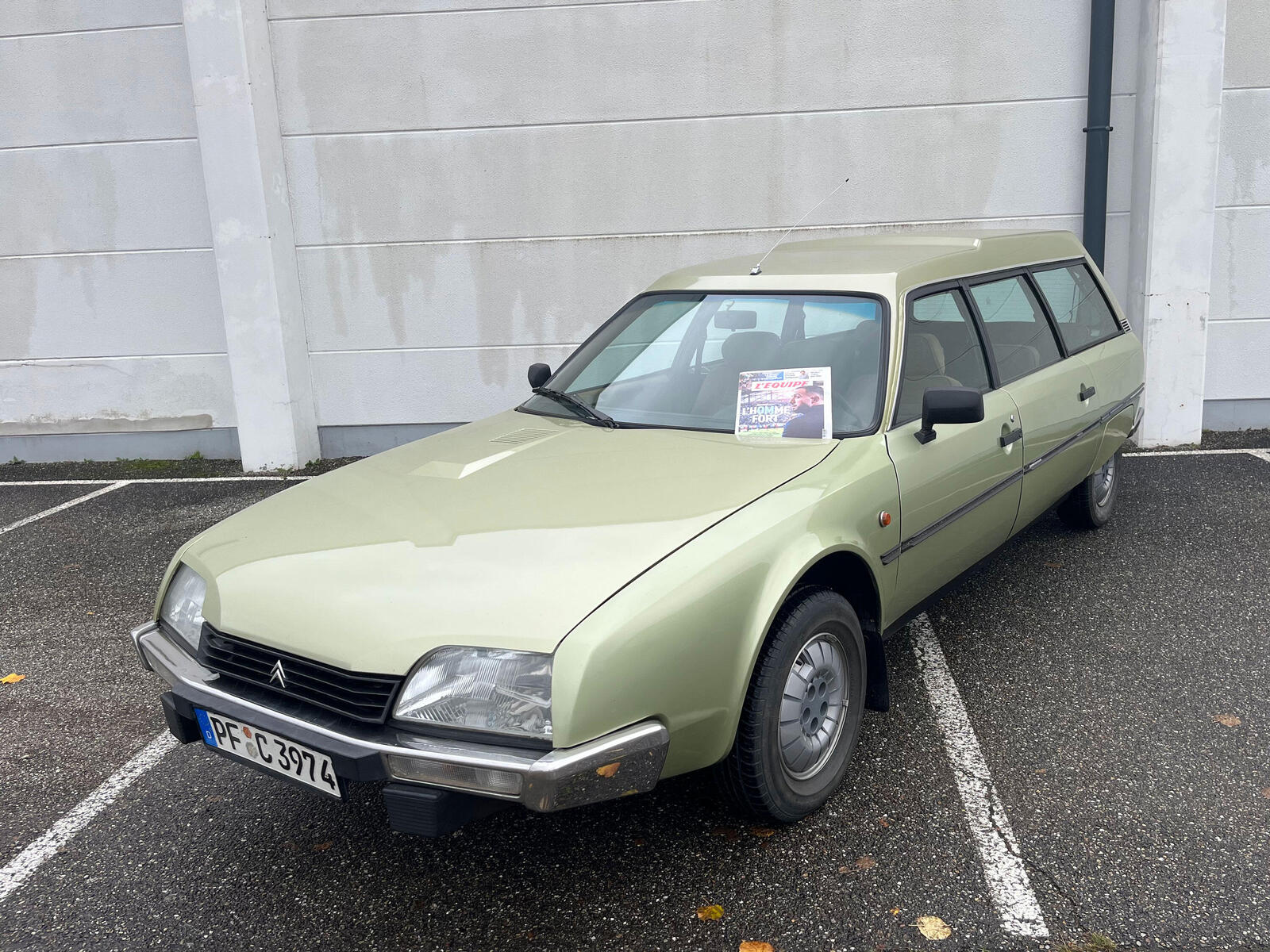

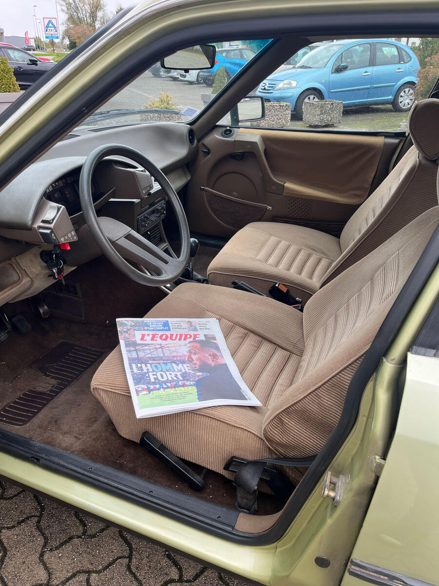

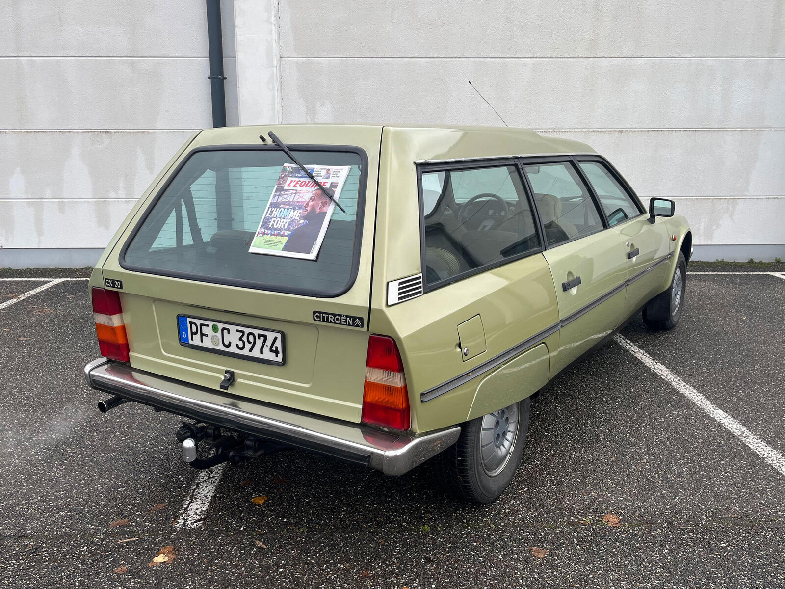

16. November 20251 J. Ersteller Damit ist der CX fortan legal geprüft und zulassungsfähig. Nächster Schritt: Um den Status einer "Voiture de Collection" zu erlangen, muss bei der FFVE (Fédération Française des Véhicules d'Epoque) ein entsprechende Antrag gestellt werden. Hierzu müssen minutiös vollständige Angaben gemacht und in ein Online-Formular eingetragen werden. Zudem werden folgende Fotos verlangt, um den Zustand des Fahrzeugs als "Oldtimer" anerkannt zu bekommen. Die Zeitung dient als Nachweis, dass die Fotos tagesaktuell sind: Die Bearbeitung kann vier bis acht Wochen in Anspruch nehmen. Danach kann man eine provisorische Zulassung (bereits mit schwarzen Kennzeichen und silbernen Lettern) beantragen, bis die finale Zulassung ein paar Wochen oder Monate später erteilt wird. Bis dahin werden noch weitere kleine Optimierungen, wie ein Tausch des leicht undichten Kühlwasser-Ausgleichsbehälters und das Abdichten des schwitzenden Druckreglers erfolgen. Auch die Türen verlangen noch Aufmerksamkeit, die Stirnseiten der vorderen Portale müssen instandgesetzt und die Unterkanten entrostet und neu lackiert und versiegelt werden. Ansonsten ist das Fahren im CX Break ein wahrer Genuss. Der Motor läuft leise und kräftig, die Federung ist phänomenal, das Ambiente unschlagbar. Im Vergleich wirkt der alltägliche XM 16V vom Fahrwerk her torkelig, wo der CX wie das sprichwörtliche Brett liegt und trotzdem alle Unbill der Straße magisch wegfedert. Die Lenkung des XM kommt mir jetzt indirekt und schwammig vor, während die DiraVi des CX nur das Zucken des kleinen Fingers benötigt, um den Fünfmeter-Kombi zielgenau zu manövrieren. Die retro-futuristischen Walzen faszinieren trotz absurd spiegelnder, weil im ungünstigen Winkel angeordneter Abdeckgläser, und die Klaviatur der Bedienblöcke ist wieder vollständig eingespielt. So macht das Schweben in Reinkultur Spaß, und die Mühe hat sich offenbar (doch) gelohnt.

21. November 20251 J. Ersteller Bonjour, Nous avons le plaisir de vous remettre votre attestation FFVE, ainsi que votre facture. Relisez bien votre attestation afin de nous signaler toute erreur en nous contactant via notre plateforme d'assistance collectionneurs. So der Wortlaut in der Email von der FFVE. Somit werden dem CX Alter und Merkmale für die Erlangung einer Zulassungsbescheinigung „Voiture de Collection“ bescheinigt. Nächster Schritt: Die französische Zulassung. Bearbeitet (21. November 20251 J. von M. Ferchaud)

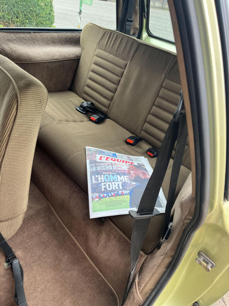

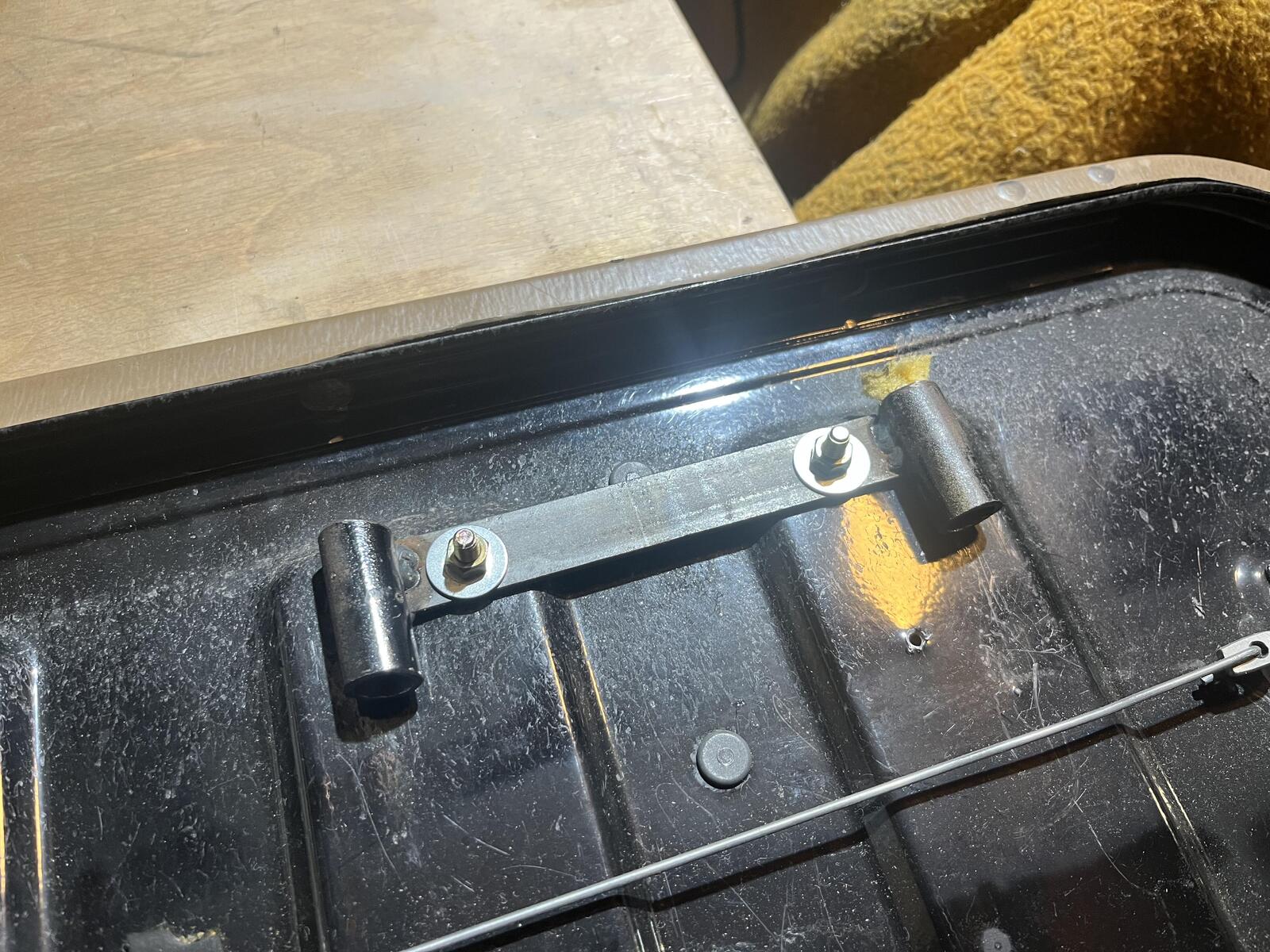

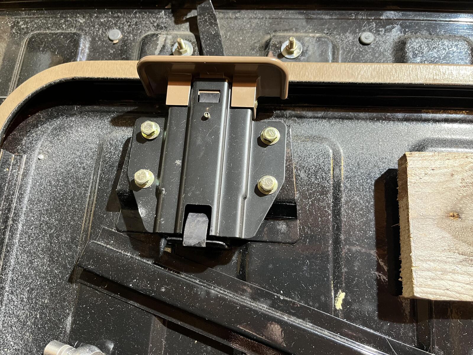

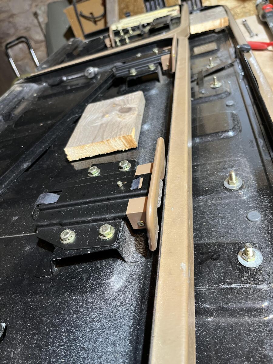

2. März2. Mär Ersteller Am 26.8.2025 um 21:50 schrieb Andi: Wenn ich das richtig sehe, waren an der originalen Break Rückbank Kopfstützen installiert. Ist ja ne einteilige Bank der Grundmodelle ohne die Aufnahmen der geteilten Bank der TRI/TRD Turbo - wie waren die Kopfstützen befestigt? Danke schonmal! Diese Frage kann ich jetzt beantworten: Nebst Bohrungen in der Rückwand der Lehne habe ich nach Abnehmen der Polster diese offensichtlich selbst gefertigten Einsteck-Hülsen gefunden: Im Vergleich dazu die originalen Kopfstützenaufnahmen der geteilten Bank: Bearbeitet (2. März2. Mär von M. Ferchaud)
2. März2. Mär vor 4 Stunden schrieb M. Ferchaud: Diese Frage kann ich jetzt beantworten: Nebst Bohrungen in der Rückwand der Lehne habe ich nach Abnehmen der Polster diese offensichtlich selbst gefertigten Einsteck-Hülsen gefunden: Im Vergleich dazu die originalen Kopfstützenaufnahmen der geteilten Bank: Vielen Dank für die Info! By the way ... wann geht's denn mit dem Prestige weiter? 🙂
2. März2. Mär Ersteller vor 45 Minuten schrieb Andi: By the way ... wann geht's denn mit dem Prestige weiter? 🙂 Demnächst.

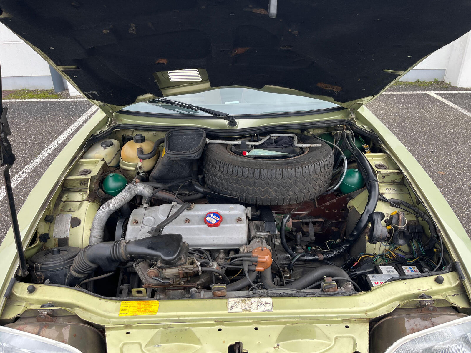

6. April6. Apr Ersteller Zeit: 5.3.2026 um 21:05, XMV6 schrieb:Vergaser war schon ein relatives Ärgernis. Man hätte in ein Neuteil investieren sollen, solange es noch welche gab.Ich vermute, nicht der Vergaser ist (war) die Ursache, sondern Umgebung. Die immer wieder auftretenden Probleme („Verlust“ der ersten Stufe, Ruckeln, kein Leerlauf etc.) dürften von verstopften Düsen, hervorgerufen durch Probleme mit der Luftansaugung, zusammenhängen. Bröselnde Dichtungen am Ansaugstutzen und Parikel aus der Kurbelgehäuseentlüftung sind hier Verdächtige Nummer eins. Letztens hatte ich nach längerer Phase mustergültigen Verhaltens wieder das Problem: Kaltstart ohne Probleme, beim Zurückstoßen des Choke wieder keine erste Stufe, ruckelnde Beschleunigung.Kurz vor Ende der Fahrt war der Spuk vorbei und alles wieder okay. Nervt nur ein ganz kleines bisschen 🙄
