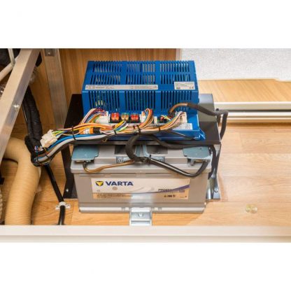

Normalerweise bestehen solche „Autark“ Ausstattungen einfach aus einer AGM oder Lithium Batterie (letzteres bei neueren Modellen) und ein bisschen Elektronik. Manchmal ist noch ein bisschen Solar auf dem Dach. Die Elektronik erkennt dann ob 230V Landstrom verbunden ist oder der Hänger am Fahrzeug hängt. Normalerweise wird im Hängerbetrieb die Batterie über 9/13 geladen und der Kühlschrank über 10/11 versorgt. Ohne Zugfahrzeug halt über den CCE. Ist nichts verbunden übernimmt die Batterie und du kannst halt ne kurze Zeit „autark“ campen. In der Praxis funktioniert das nur mit Solar wirklich für ein nennenswerten Zeitraum. Kenne ich zumindest nicht anders.
Bei @Tourerfan ist auf jeden Fall irgendwas ganz heftig in Schieflage und ich würde so nicht mehr fahren. Die Symptome wären mir zu krass, vielleicht zerschießt es dir die BSI und dann ist erstmal Feierabend. Würde ich nicht riskieren. Ab zur Werkstatt, die diesen Mist verbrochen hat
