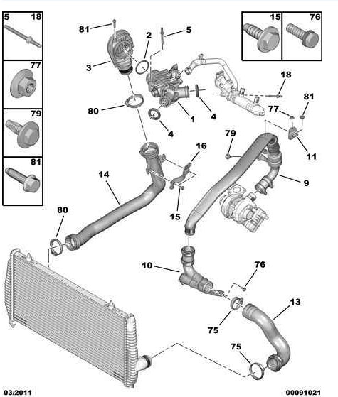

Ich suche einen Ladeluftschlauch für C6 2,7 HDI Baujahr 2007 in der Ausführung auf dem Foto. Bei eBay gibt es jede Menge neue Exemplare, allerdings von einem ganz anderen Typ.

Bei den Ebayschläuchen fehlt der Plastikeinsatz, kann man den nicht uebernehmen?
der einfällt, das Teil aus Kroatien paßt und die Halteschelle kann auch weg.

Du meinst den 0384J2 ?  - Nummer 14
CITROEN C5 C6 PEUGEOT 407 2.7 HDI Ladeluftschlauch 9646191480 0384J2 M03007A150 | eBay.de
Die Teilenummer ist korrekt. Aber die Ersatzteile haben ein großes Problem, sie lassen sich nicht richtig befestigen. Das Original ist verschraubt, damit es nicht aus dem Saugrohr fällt. Das würde irgendwo auf dem Weg nach draußen herausgeschossen sein, weil das Spannband das Rohr nicht lange festhält. Und das Problem sind die Schläuche selbst. Die Schläuche, die auf dem Ersatzteilmarkt verkauft werden, sind sehr weich. Zumindest die, die ich in meinen Händen hatte.
Hi- kann mir bitte jemand die OEM der Nr. 13 nennen? - gibt es hier einen empfehlenswertes Aftermarket-Teil? Andere Teile, die ich hier vorsorglich beschaffen sollte? (0384J2 habe ich original) Grüße
Mathis
Bei den Xantia HDI waren doch Haltenasen an den Schellen die sich am Gegenstück festgekrallt haben - so ich mich erinnere...
